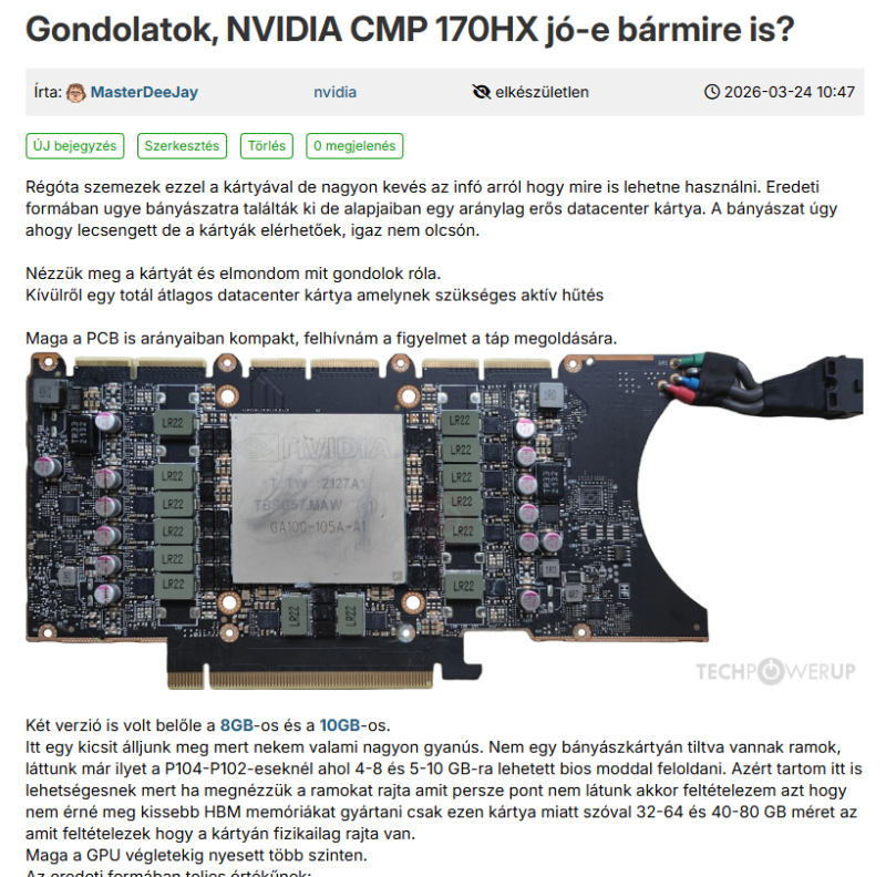

Folyamatban volt egy bejegyzésem, igazából sok mindent csak úgy elkezdek, aztán ahogy van időm be is fejezem. Aztán félre is raktam sokáig, pár hónapja még alkudoztam is ilyen kártyáról ebayen de aztán végül nem vettem meg.
Szóval egy részlet a bejegyzésből:
Azt eddig lehetett tudni korábból is hogy a kártyákon bizony ott van a 64 és 80GB vram de olcsóbb eladni kicsit butítva mint újra tervezni az egészet. Ez persze az nvidia saját dolga és nyilván így is keresett nem keveset a kártyákon.
Na most megtörtént az hogy elszálltak az árak mert eljutott a kártya unlockja olyan szintre hogy már konkrét eredmények vannak. Nem csak a vram feloldásra hanem az egyéb számítási kapacítás feloldására is valamint pcie kondikat visszaforrasztva 16x 2.0 is elérhető lenne a kártyán a korábbi 4x 1.1-hez képest.
A korábbi 100-200eft közötti ár megsokszorozódott Ebayen és Alin is. Kártyát meg nem tudtam ez miatt szerezni. Alibábáról meg lehetne de most nem olyan a helyzetem hogy erre áldozzak.
Szóval úgy néz ki hogy a cikket az árak elszállása miatt nem tudom befejezni. Remélem valaki megteszi helyettem teszteredményekkel.
Aki nem tudná miről is van szó annak röviden:
Nvidia a bányászláz idején kiadott egy CMP 170HX nevű kártyát 8 és 10GB-os változatokkal. A kártya alapja a GA100 GPU volt amelynél a GPU köré került a HBM típusú Vram és mivel nem akarta újra tervezni ezért eleve a 64 és 80GB-os modelleket használta alapnak részben szoftveres tiltásokkal, most ezen tiltások részben feloldásra kerültek ügyes megoldásokkal.
