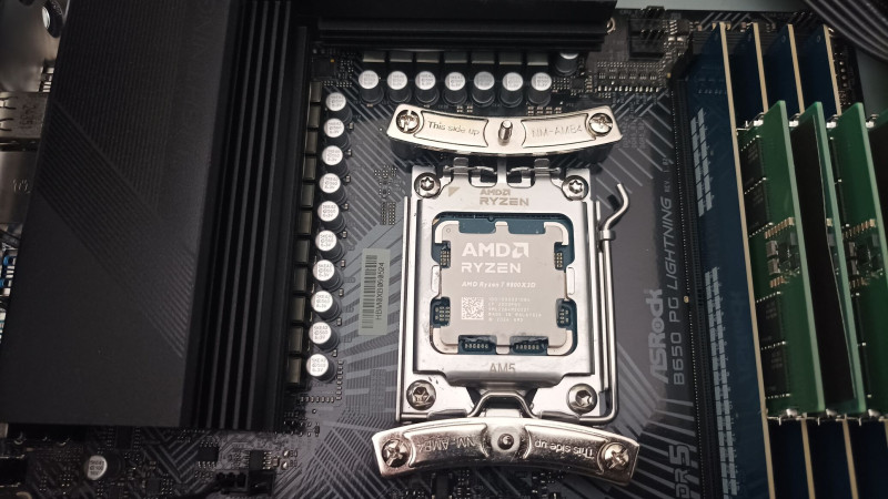

Persze számítottam rá hogy mivel régi a hűtő ezért gond lehet a felfogatásával. Pontosabban az AMD karmos felfogatója ugyan kompatibilis az ősidők óta azaz S939 hűtőt is rakhatnék az AM5-re és az univerzális kínai hűtők így is működnek de a Noctua a hűtős súlya miatt nem ezt a régi műanyag karmos megoldást használja hanem annak helyére csavarozható fém keretet.
AMD itt babrált kicsit azaz AM3 után az AM4/5 furattávolsága más a kerethez így a Noctua féle AM3 adapter bizony nem jó rá.

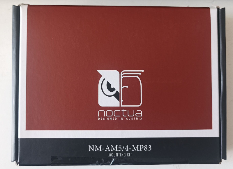

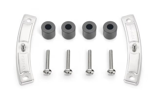

Keresgéltem egy kicsit és meglett hogy nekem egy NM-AM5/4-MP83 típusú adapter kell ehhez a hűtőhöz.
Na mondom megrendelem mert végülis párezer forint aztán a kaptam is infót hogy bizony Noctua support ezt ingyen is oda tudja adni. Szükséges hozzá a hűtő számlája ami értelem szerűen nekem nem volt meg de ezt ki lehetett váltani egy fényképpel a hűtőről a nevemmel és az aktuális dátummal, igazolva hogy valóban van egy ilyen hűtőm és nekem kell az adapter. Valamint az új alaplap számlájával ami szintén névre kell hogy szóljon (ez nem a nevemre szólt de ez sem volt gond).
Ennek ellenére 2 nap alatt visszaigazolták hogy küldik is az adaptert. Azért ez eléggé korrekt hogy egy 10 éves hűtőhöz van támogatás.

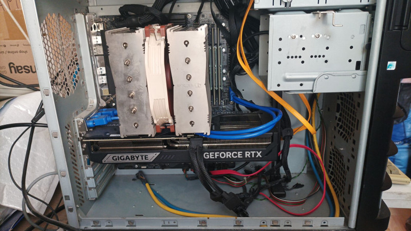

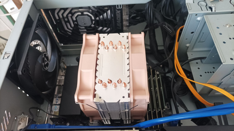

A házhűtőt kiveszem (itt még a képen van), korábban a víz miatt gondoltam a proci körüli hőt és az akkor még tuningramokat hűteni. Most már nincs értelme plusz ventinek. VRM-et eleve nem érdemes 9800x3d Eco mód esetén, a ramok meg notiramok azok alapból nem melegedős fajták és bizony notebookokban ennél mostohább környezetben is stabilak. Persze így is megmarad házhűtésnek a tápegység mert ez még felső tápos gépház.

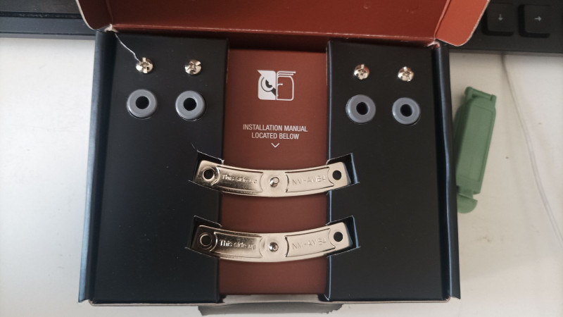

Tehát megérkezett a kit:
Kibontáskor kissé beletéptem.

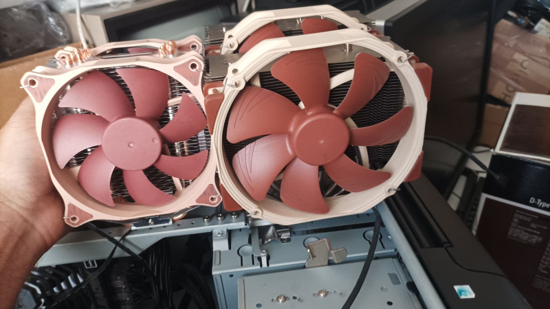

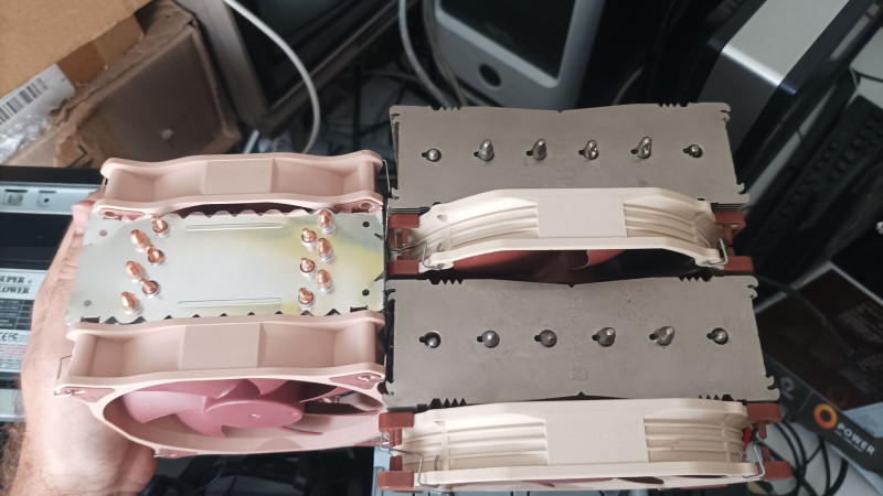

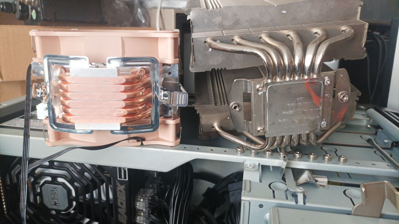

Na most kicsit összemérem a kínai cuccot a nagydöggel.
Azért látszik hogy kissé megfakult a nagy Noctua. A hőcsövek száma egyezik de a Noctuán vastagabbak. Hozzátesztem a kínai rögzítése nekem jobban bejön mert totál univerzális a hozzá adott műanyag keretekkel de nyilván súly miatt nem volt megvalósítható a Noctuánál.
Na akkor összerakom.
Mehet fel az adapter.

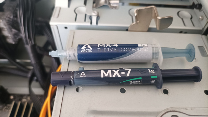

Kencéből is újítottam. Korábban MX4-et még a kenyérre is, most a kritikusabb helyekre inkább MX7 kerül.

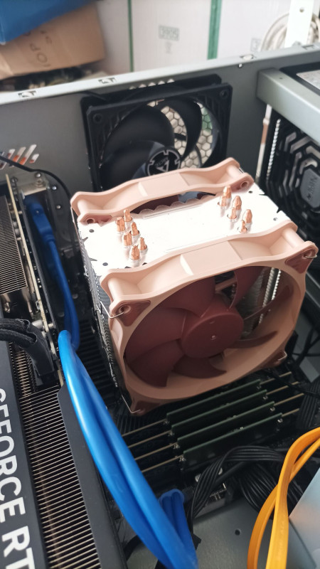

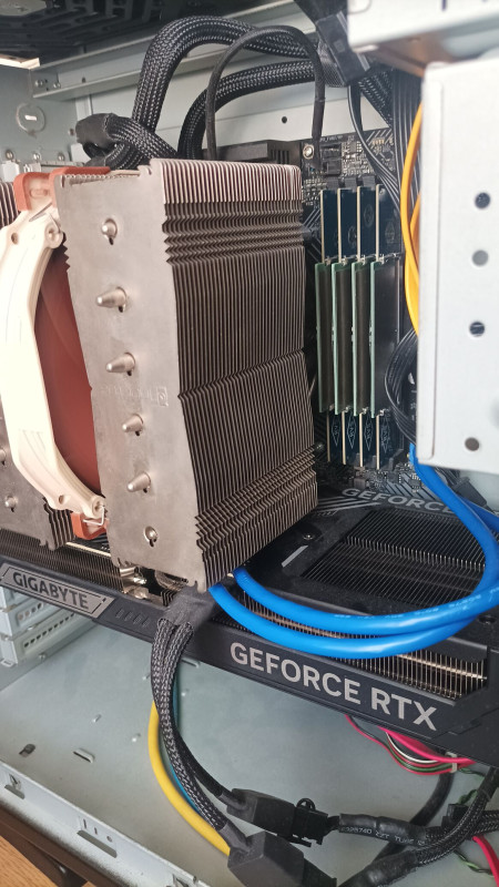

Ramoknál ugyan elfér maga a borda de csak egy ventit tudok rárakni, hátul a VRM borda miatt nem fér el rendesen. Mindegy mert így is bőven elég lesz rá.
OCCT tesztet elindítottam majd hagytam sokáig és beállt 57 fokra. A korábbi 77 fokhoz képest jelentős javulás. Hangban is mert ennek bizony semmi hangja sincs terhelve azaz eleve 600rpm-en pörög, a kínai koppintás szintetikus teszteken bizony hallható volt.
