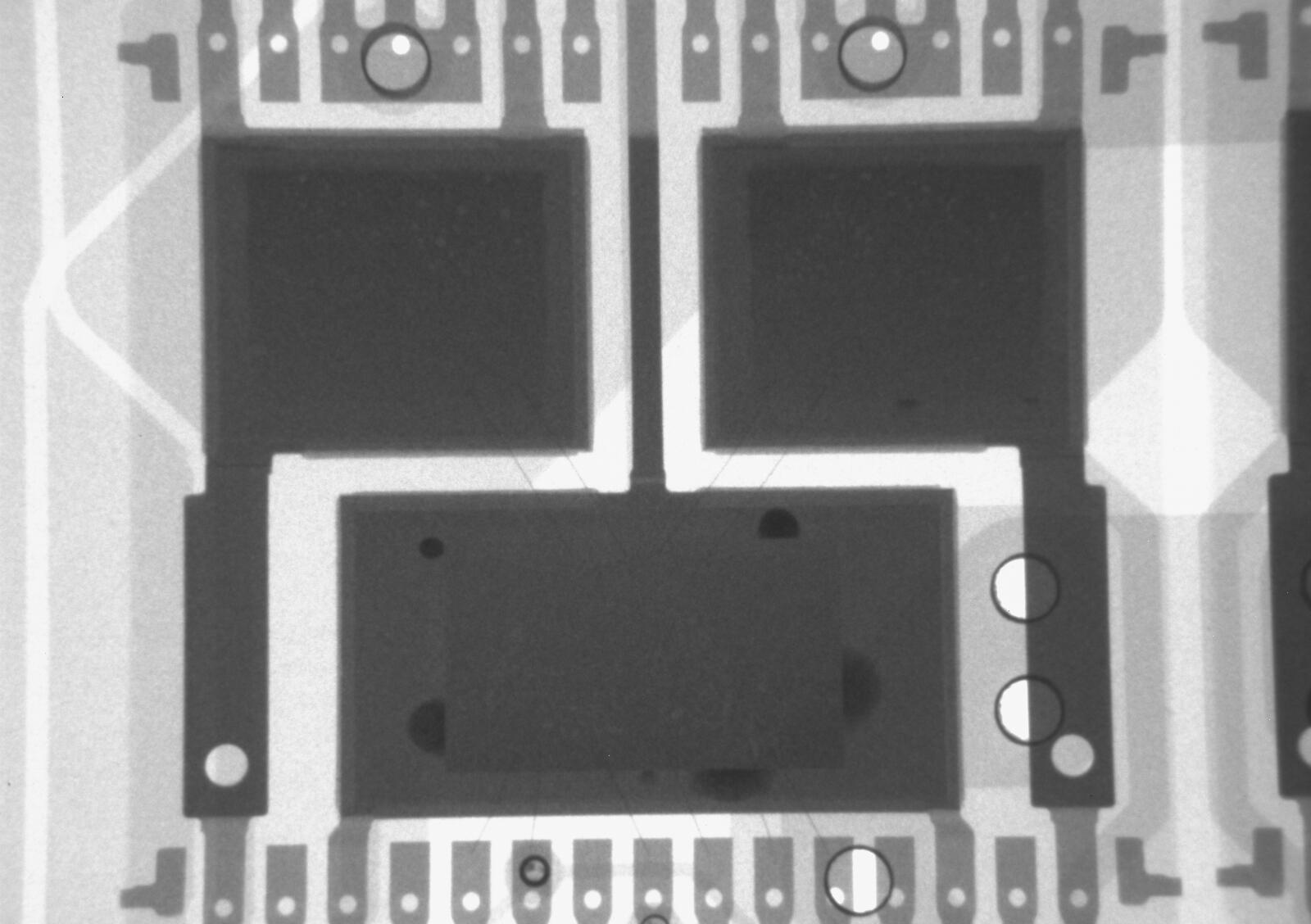

Íme a hibátlan működőképes oldali IC:

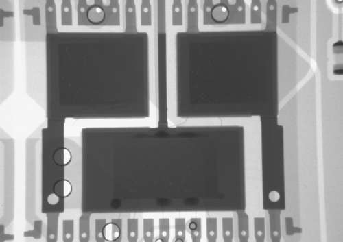

Íme a hibás oldal, szépen látható hogy sérültek a kötések az IC-n belül:
Szóval így jártam, veszek külön egy IC-t és lecserélem a panelen.
