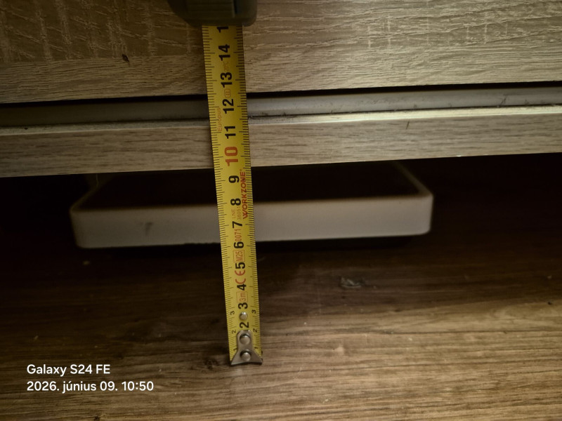

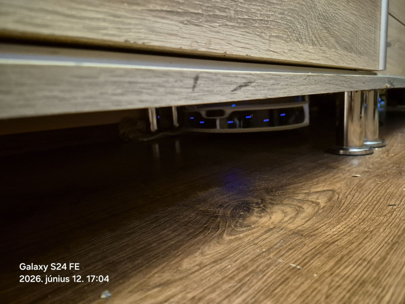

A lakásomban van egy méretes 230 cm magas, 8 lábon álló, ruhásszekrény. Úgy ránézésre ruhákkal együtt vagy 1/4 tonna lehet. Ennek a lábai nagyjából 95 mm-re tartják a szekrény alját a padlótól. Partvissal is eléggé szűkös oda beférni. Mindig kínlódás volt vele, így sokszor hanyagoltam is alatta meg gyűlt a por. Tehát egy új kritérium jelent meg: a robotnak be kell férnie alá. Három objektum van a lakásban, ami ebből a szempontból érdekes, a másik kettő parapetes gázkonvektor. No ott az a helyzet, hogy nincs olyan robot ami beférne alá, kb 5-6 cm rés van alatta, de szerencsére az a szekrénnyel ellentétben manuálisan is elérhető viszonylag könnyedén.
Kukucs - kb mint a csodapók :)
A torony LiDAR-os modellek közül az olcsóbbak menetből estek ki, mert egy nem behúzható torony LiDAR-os porszívó nem fér be a szekrény alá. Viszont ekkor meg lett ajánlva a MOVA M1, amely LiDAR-os, de az nem a toronyban van, és maga készülék alig 75 mm magas, tehát befér!

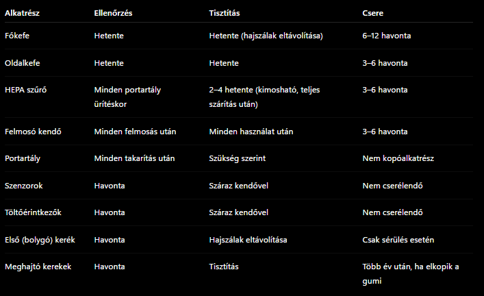

MOVA M1 kellékek
A MOVA M1 robotporszívó fő kopóalkatrészei a következők:
1. Főkefe (Main Brush)
Ez végzi a szennyeződés nagy részének összegyűjtését. Általában 6–12 havonta érdemes cserélni, használattól függően.
2.Oldalkefe (Side Brush)
A sarkokból és a falak mellől söpri a koszt a főkefe elé. Általában 3–6 havonta szorul cserére.
3. HEPA szűrő (Dust Filter)
A finom port és allergéneket szűri ki. Tisztítani rendszeresen lehet, de 3–6 havonta ajánlott cserélni.
4. Felmosó kendő (Mop Cloth)
A felmosó funkcióhoz tartozó mikroszálas kendő. Mosható, de idővel elhasználódik, ezért több hónap után cserére szorul.

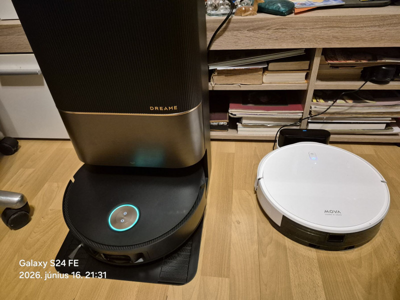

Dreame X50 Ultra és Mova M1 egymás mellett. Látható (is) a különbség a kettő között

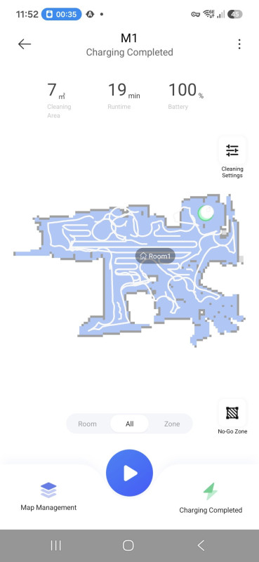

Térképezés
A hiányosságai: nem önűrítős, ebből fakadóan sokkal több karbantartást igényel, mint az X50 Ultra. Mik is ezek? A portartálya az ami magában a robotnak a testében van elhelyezve, és nincs bázisállomása. Tehát minden takarítás után, ezt a kis tartályt manuálisan kell kiüríteni, majd lehetőleg vízzel kimosni. Aztán a HEPA szűrőt is tisztítani, és manuálisan kell leválasztani és takarítani a mop-ot, valamint feltölteni desztillált vízzel a víztartályt.
Szóval macera. Csak viszonyításul az X50 Ultra takarítás után karbantartja magát. Két hatalmas tartálya van, az egyik a desztillált víznek, a másik meg a szennyvíznek.

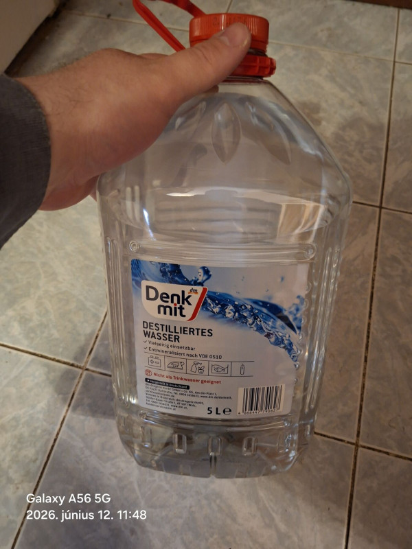

A vízkő ellen desztillált vízzel érdemes tölteni, és NEM sima csapvízzel. Ebből a Denkmit Desztillált víz, nagy kiszerelés, 5 l-es

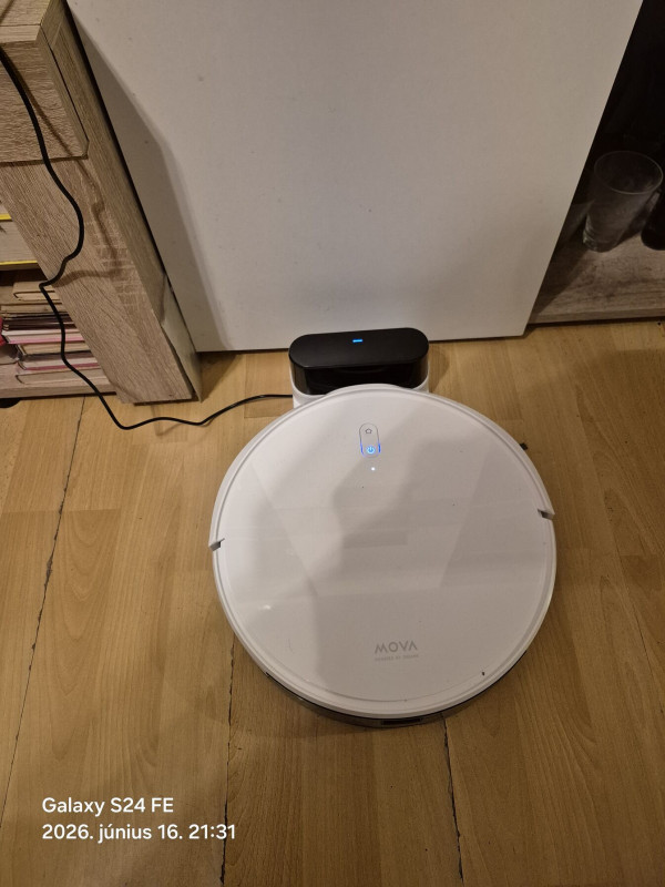

kiszerelés a gazdaságos. A Mova M1 külseje igazán tetszetős. Mivel a LiDAR a robot elején van és nem toronyban a tetején, ezért pásztázáskor viszonylag gyakran körbefordul, hogy "szétnézzen" magakörül. Ez teljesen természetes jelenség.
Első alkalommal az adott helyiségről egy gyors körben készít egy vázlat szerű térképet, amit majd pontosít a következő munkamenetekben. A munka végeztével megkeresi magától a dokkolót, és beparkol. Utána jön az, ami ugye abból fakad, hogy nem önűrítős. A mopot kell elsőnek eltávolítani, aztán következik a víztartállyal együtt a porzsák, ami ugye itt egy tartály, illetve a HEPA szűrő.
Vízzel való feltöltésnél célszerű a víztartályról leválasztani a portartályt. Majd tisztítást követően szárítani 12-24 óráig.
