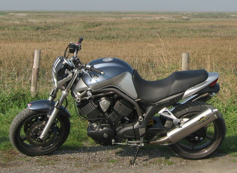

A legutóbbi epizódban felvezetésre került Sanyi, a Bulldog, alias Yamaha BT100.
2006-os modell, FL széria (szerintem a szebbik, de ez szubjektív). Sanyi úgy került hozzám, hogy az előző tulaj alkatrészekkel és számlákkal bizonygatta, friss szervizen esett át a vas. Ez állt az egyik tipikus Yamaha betegség, a szabadonfutó-szétesés végetti cseréből, valamint a Bulldog (és WildStar 1100) kardánkihajtás-törés utáni kihajtáscseréből.
