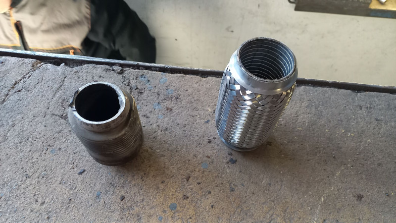

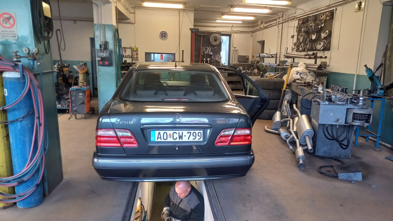

A napokban elvittem a Dinamit Dob hoz. Kipufogó átnézés volt a szitu.
Kapásból lett javítva 3 lyuk, 1 repedés, egy rezoncső csere, és a tartó is le volt szakadva. Nagyon hamar kész lett és az eredmény, hát nem lehet egy lapon említeni, mennyivel lett halkabb a kocsi. Brutális. 30 000 FT volt...

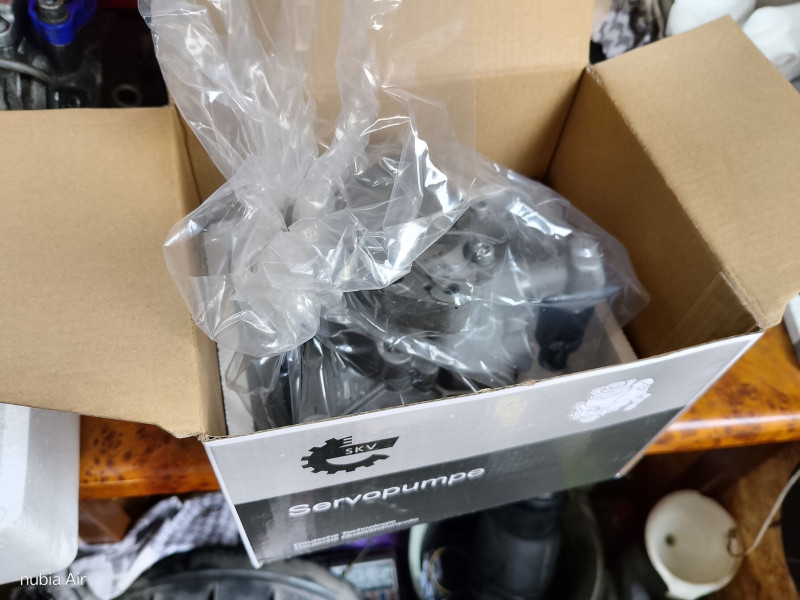

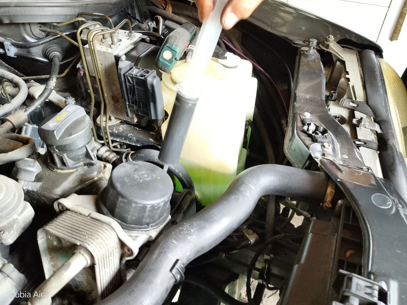

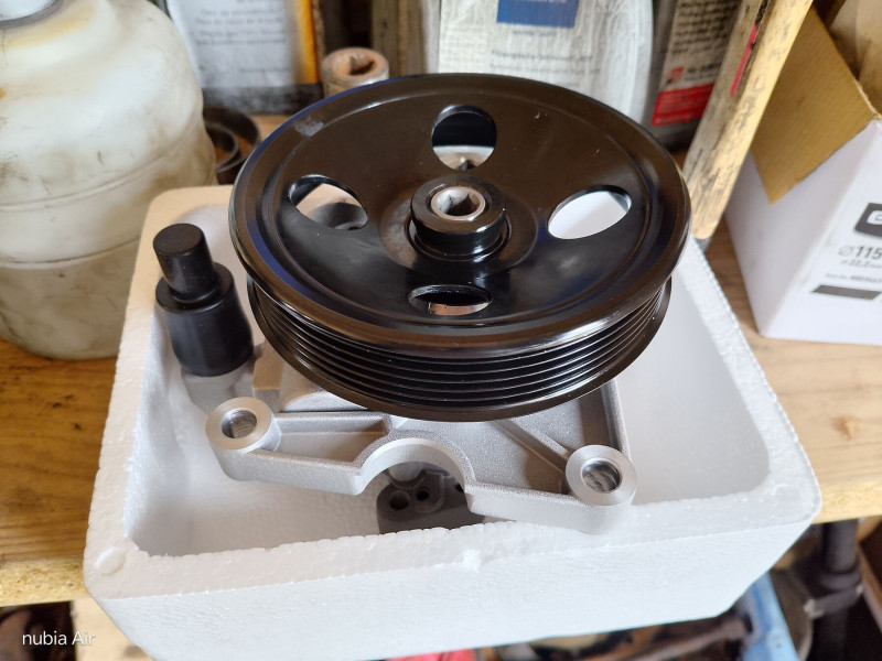

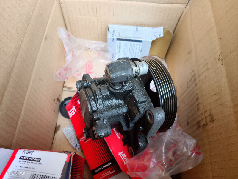

Ezután jött egy igan nagy szervíz. Megelégeltem a servo val való szórakozást. Akkor kapjon új pumpát és olajat is.
A benne lévő servo olaj, hát nem matt fekete, de nagyon durván nézett ki.
Na hát meg is lett az eredménye, végre elmúlt a menetközben jelentkezett búgó hang is. Szuper, akkor haladjunk tovább.

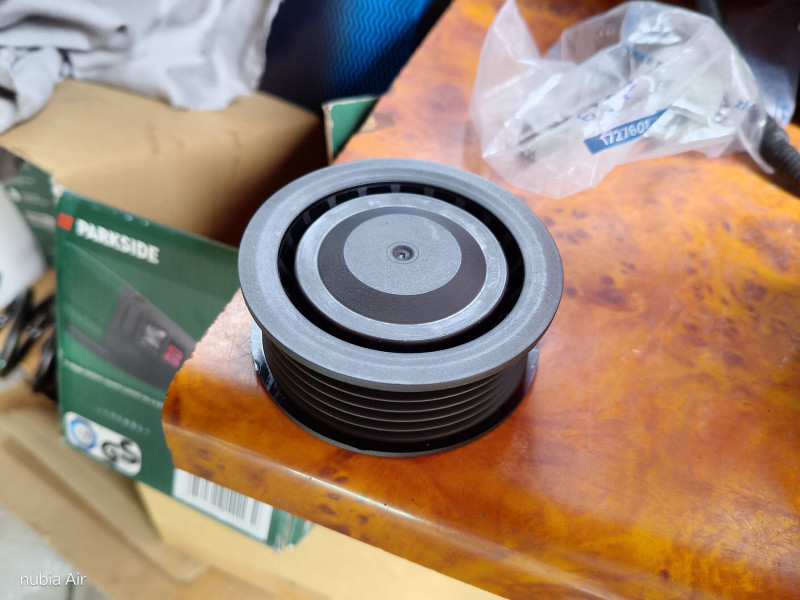

A hosszbordás szíjnak a vezető görgője volt a másik dolog.

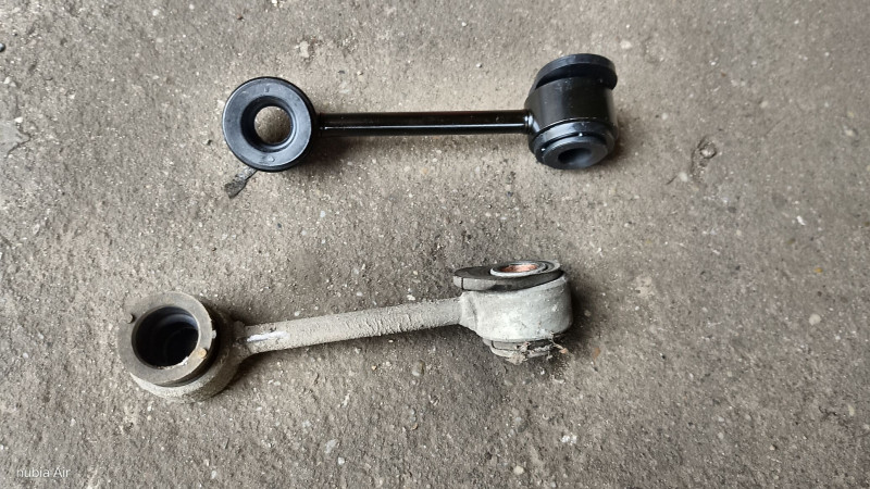

Aztán jött a két első stabpálca cseréje, mert nem kicsit recsegtek már elől.

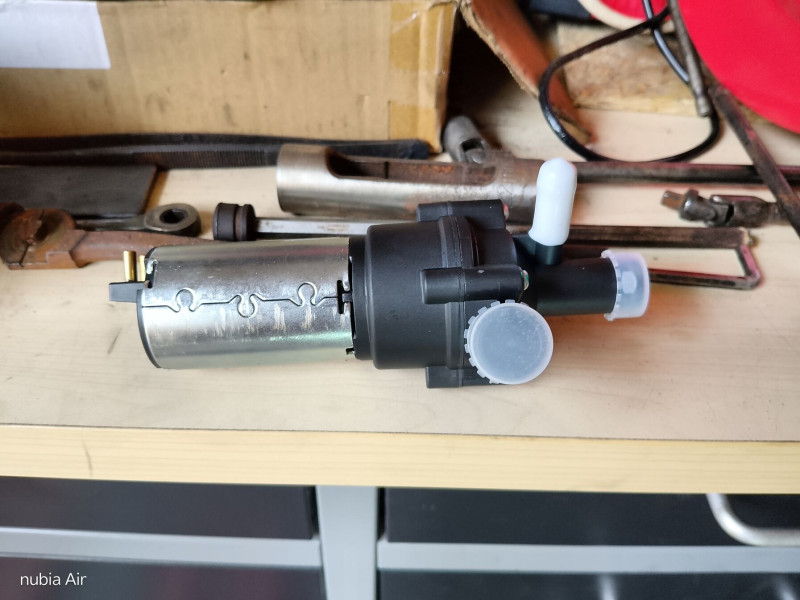

Aztán jött egy izgalmasabb dolog a REST szivattyú cseréje, amúgy nem vészes, de a hűtővizet le kell engedni.
Ez a kis segéd szivattyú azért van, hogy téle leeállítod az autót, mondjuuk vársz valakire és ezt benyomva a motor hőlyét újrahasznosítja. És fűt vele neked. Ez olyan 20-30 perc is lehet.

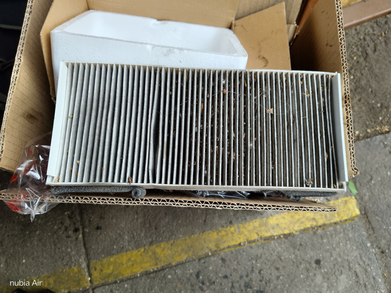

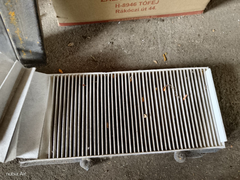

Ez után jött egy kis beltéri igazgatás, kicseréltük a két kicsi pollenszűrőt, amik a kesztyütartó mögött vannak. Hát nem kicsit voltak retkesek.
Úgyhogy elértünk egy újabb brutális minőségbeli javulást. Egyedül a két hátsó bölcsőtartó gumibakja maradt ki, az majd a következő körben lesz.

Még fog kapni még egy servo olaj cserét. Máshogy azt nem lehet leengedni, csaak felülről nagy fecskendővel kiszívni.
