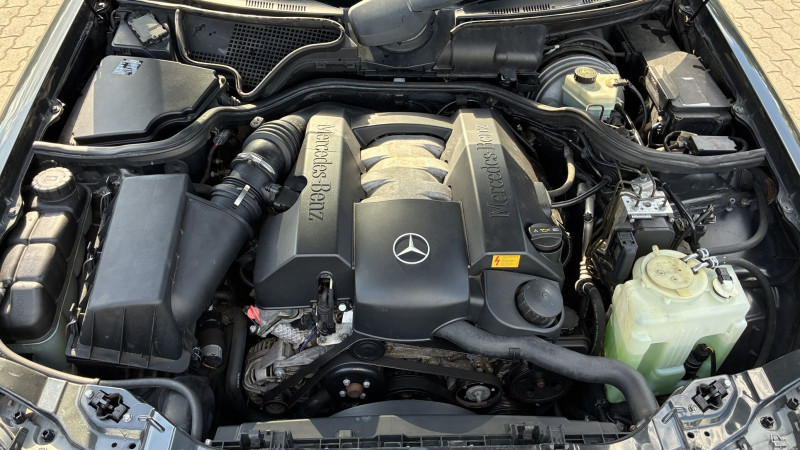

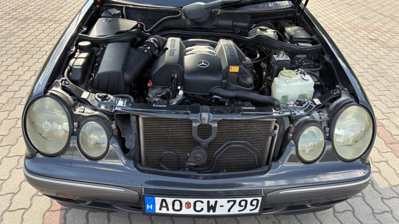

Ma kimentem, mondom elől egy asat a motortérbe lefestettem már fekete rozsdaölős festékkel mert csúnya volt. Meg a szélvédőmosó fúvókákat is kitakarítottam tűvel meg beállítottam. Plusz megint lemostam és jönnek a friss fotók a gépről. Aztán írok egy friss hibajegyzéket...
