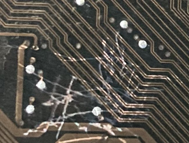

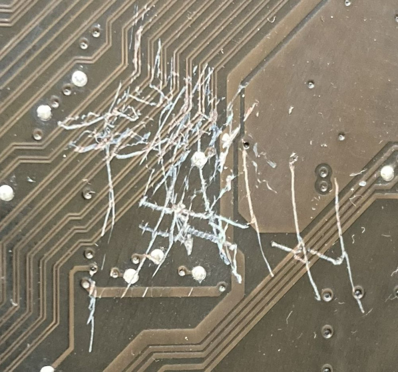

Meg is jött, körbeforgattam, ez fogadott a hátoldalon:
Nem csoda ha nem látja a ramot....

Nagyító előkerült, meg pár szerszám, lámpa, és egy mérőműszer is, az volt a terv hogy kimérem hol van szakadás, a látottak alapján, és áthidalom egy vezetékkel.
Szemem már kifolyt, bármit mértem, nem volt szakadás.
Fel is adtam. Fél percre. Aztán csak elindult a vezérhangya, ha már ennyit nézegettem, nézzem tovább, hátha....
Gondoltam kis kontakt spray-vel adok neki, hátha eltűnik némi anyag és jobban látható lesz a megbújt szakadás.
Ami ekkor várt, arra nem számítottam:
A nedvesség hatására előtűntek a szálak, és úgy tűnt, rendben van mind.
Vagyis olyan trükköt fedeztem fel, amire nem is számítottam - nedvesen a karcok némileg eltűnnek, és marad amit igazából látni akartam.
Hurrá, kiderült, hogy valószínűleg nem sérült a nyák, csak a lakkréteg rajta.

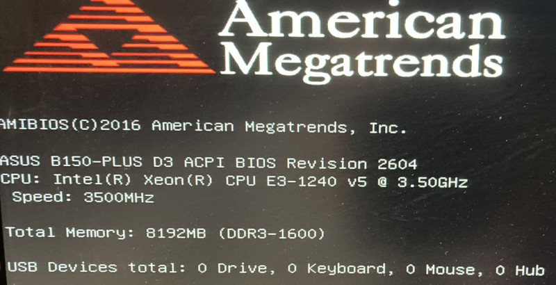

UPDATE: vettem egy E3-1240v5 xeont, frissítettem a biost a MasterDeeJay mestertől kapottra, az eredmény:
Kipróbáltam a gyári biossal is, pusztán kíváncsiságból, úgyse láttam még hogy hogy viselkedik.
Annyi történt hogy a tesztkártyán 00, mintegy fél másodpercig, és ki is kapcsolt a lap azonnal.
Biost megírtam, chip vissza, eredményt látjátok. Megéri foglalkozni vele, pláne ha más adja a kész biost :DDD
Még egyszer hatalmas köszönet a mesternek!
