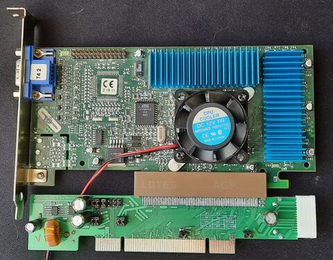

Kezdjük azzal hogy a saját Voodoo3-asom AGP csatolós a lassabb 2000-es verzió. Itt már meg is bukna a mutatvány, mert bizony nemigen találok modern gépet agp csatolóval, de nem is akarok itt leragadni szóval akkor google AGP adapter... Ebay-en találtam is, elég drága de még mindíg olcsóbb mint megvenni egy eleve PCI-os Voodoo3-ast.
Következő probléma az hogy az gépbemben már PCI sincs, így kellett egy átalakító PCI-ról PCIe-re.
Ez az egész nagy dög instabil de riserrel elfektetve már nem inog meg mint pistabácsi a biciklivel kocsma után.
Na vajon ez működet?
Az így létrejött szörnyszülött feléled él és virul. Halkan megjegyzem hogy más AGP kártyákkal is működött (Fx5600 és 7600GS-el is).
