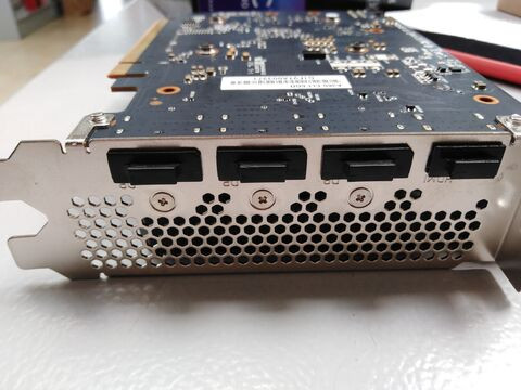

Építettem egy második workstation gépet. Igazából már készen lenne de a jelen videókártyájával nem voltam megelégedve. Sapphire HD6570-es ami bár moddolva lett UEFI-re de sem hangban sem hardveres támogatásban nem igazán jó, érthető mert nem egy mai kártya és kiszolgálta idejét. Arról nem beszélve hogy DP portosak a monitoraim, HDMI-vel nem tudok mit kezdeni, Dsub-ot meg illene elfelejtenem modern gépbe.

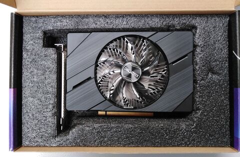

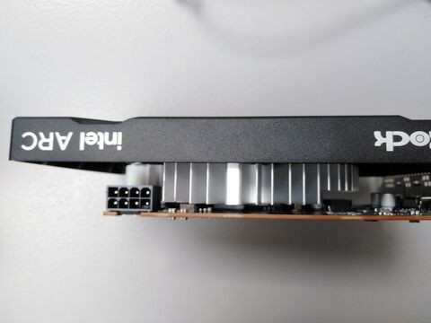

Elég nagy negatívum hogy kell neki egy 8 pines csati, fel nem fogom mi járthatott a fejlesztők fejében. Talán az OC keverte meg őket mert ez egy 75w-os kártya eredetileg. A műanyagot legszívesebben leszedném róla mert fölöslegesen nyújtja meg a kártyát. (nyilván a 3 év gari miatt nem állok neki reszelni)
GPU hűtése igen egyszerű nagy alu borda amellyel a ramok egy igen vastag paddal érintkeznek. VRM hűtés itt nincs de ilyen fogyasztású kártyánál nem is szükséges. Érdemes megemlíteni hogy zero RPM-es a kártya, én nem vagyok híve ennek a dolognak a nagyobb kártyáknál de ezeknél a kicsiknél ahol nem igen van jelentős hőtermelés érthető.

8 pin Pcie csatlakozó megléte 75w-hoz.
Gagyi műanyag fedlap ami fölöslegesen túlnyúlik a kártyán

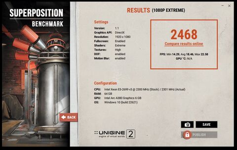

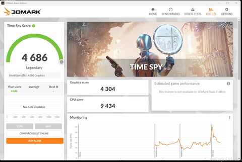

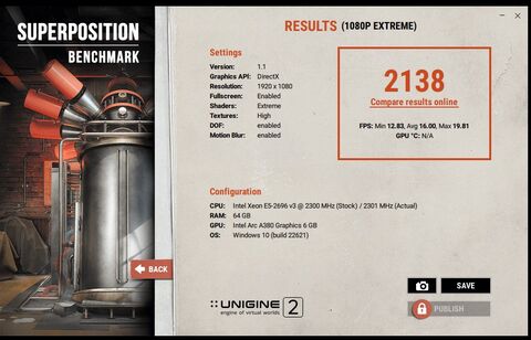

Teszteredmények alap beállításokon, REBAR nélkül:
https://www.3dmark.com/3dm/94467563?
És rebarral:
