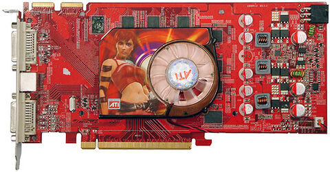

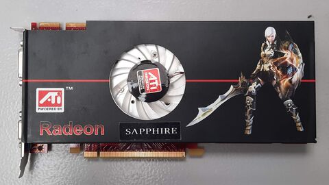

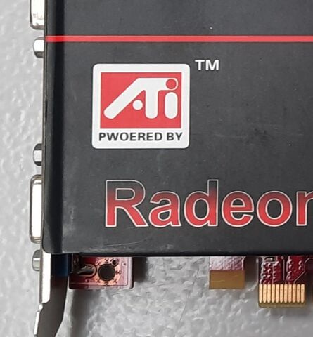

Felfigyeltem az itt egyik topikban megosztott retró videókártyára. Láttam hogy nem egy átlagos HD5970-esről van szó eléggé specifikáción kívüli kivitelezésben tekintve hogy kértem előre GPU-Z képet az eladótól és azt is kaptam amit akartam. PWOERED BY ATI feliratból lehet kitaláljátok miről is szól a cikk.
Tehát a kártyát jófogásponthu-n megtaláltam és azon nyomban lecsaptam rá egy aránylag jó áron.
Külsőleg feltűnik hogy kissé gyengécske egyslotos a hűtése egy ilyen kategóriás kártyához képest.

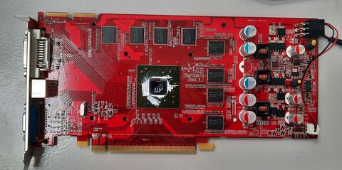

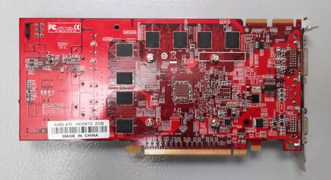

na jó itt most álljunk meg mert valami nem stimmel....fordítsuk meg a kártyát. Bizony itt nem stimmel elég sok dolog.

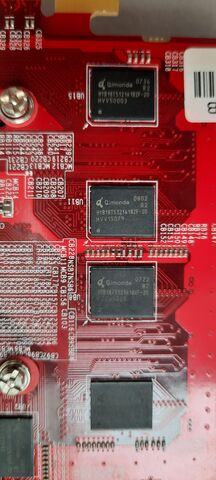

Ezen egy GPU van és a ramok is eléggé érdekesek. Egy 6 pin pcie tápcsati...
Ezek bizony DDR2-esek, 64mbyte azaz 16db van a kártyán szóval 1Gb-os valós kapacítás a kettő helyett és valahogy a 20-as jelölés sem bizalomgerjesztő azaz 400mhz-es ramok vannak a kártyán. HYB18T512161B2F-20 a pontos típus.

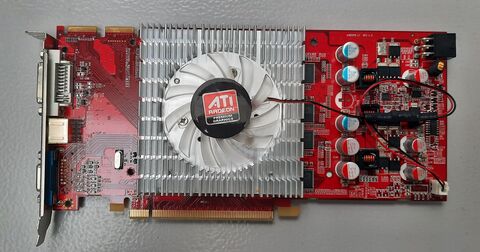

Na akkor leszedem a hűtést azaz a lemezt ami takarja.
Ventilátor vezérlés eléggé extrém, gyakorlatilag egy ellenállás van beköve.
Se VRM hűtés se ramokon hűtés.

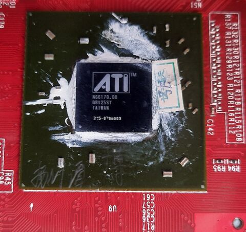

Na szedem tovább bár a pcbn látszik egy felirat A3850PR-LF ami már könnyebbé teszi a beazonosítást.
Bizony ez egy eléggé low spec 3850-es a létező leglassabb DDR2-vel de 1Gb-al ami nem volt gyakori ilyen kártyákon. Mindegy azért megérdemel egy gelid pasztát ha már szétszedtem.
A lényeg hogy ez egy eléggé félresikerült hamis 5970-es kártya. Tekintsünk rá úgy mint egy 3850-esre.

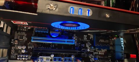

Na akkor mehet be a gépbe tesztre.

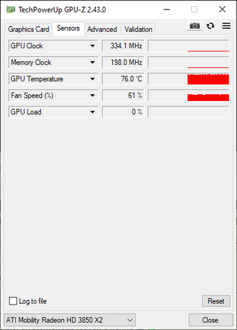

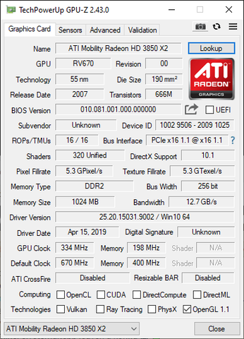

GPU-Z eléggé furcsa dolgokat ír.
Nézzünk egy alap hőfokot hogy milyen hatékonyságú a hűtés.
Már itt is gondok vannak. Kissé sok alapjáraton a hőfok, a kártyát megérintve tényleg éget, a VRM rész is izzik.
A kártya órajeli sem stimmelnek, gyakorlatilag fele órajelen megy minden mint egy hasonló HD3850. Az külön érdekes hogy Mobil 3850 X2-nek mutatja magát, lehetséges hogy valóban az mármint egy gpu a molbil 3850-es rendszerből.

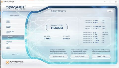

Sikerült ráraknom egy bios amellyel már működik a 3d gyorsítás windows 10 alatt is. HD4730 OEM ként megy. Az órajelek is már duplán mennek, azaz a ram is 800-on amit eddig valamiért 400-nak hittem a száma alapján.
Nem túl gyors, kifejezetten lassú hála a DDR2 ramoknak. Terhelés alatt 80 fok körül megy, szóval tuning szinte kizárva ilyen hűtéssel. Sem a ramokon sem a VRM-en nincs hűtés a venti meg le van korlátozva gyakorlatilag szabályzás nélküli.
