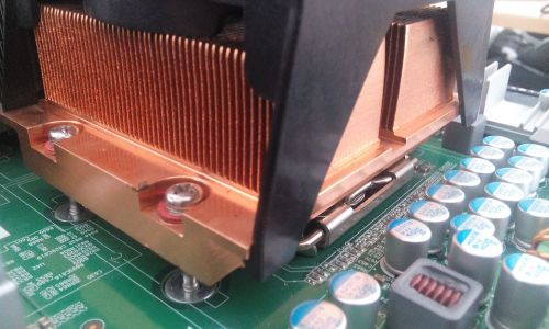

Az ingyen kapott s604-es hűtő rendben tette a dolgát és vettem mellé meg egy kicsivel nagyobbat de ugyan úgy s604-est. Ezekről annyit kell tudni hogy 140w-os procikkal is elbírnak és közel egy kilósak, teljesen réz anyagúak. Hogy ne legyen egyszerű a dolog, Intel imád megoldani mindent úgy hogy platformváltáskor szinte semmit ne lehessen használni az új gében (szorri még mindíg húz a szívem az AMD felé) ezért a 604-es hűtő bár lyukra kompatibilis de magasságra nem az. A 604-eseknél van egy magasító, ezt kellett csak kihúzni a hűtőkből.
Ezek a hűtők alapból igen csak hangosak, a jelenlegi HP bios egyáltalán nem szabályozza őket és mindegyik maximum fordulaton pörög.
Legegyszerűbb megoldás az volt hogy egy ellenállással csökkentem a hűtőkre adott feszültséget. Bár én szeretek barkácsolni de a gyári hűtők kábelét nem volt szívem megbontani, megoldásnak megint ebay és 4 pines (gondolva a jövőre és amúgy is baromira mindegy ennél a gépnél hogy 3 vagy 4 pines) ellenállásos kábelek közbeiktatása volt. (650Ft volt 5db, ennyiből nem raktam volna össze itthon)
5pcs Male to Female PWM 4 Pin Fan Wire Denoise Decelerate Extension Cable
Ja igen, a rekord 56 fok az első magnál (a többi 50 fok körüli) fél óra prime95 után minden alapon ezekkel az ellenállással leszabályzott ventikkel!

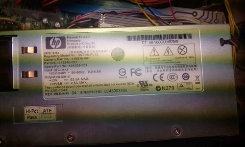

A táp egyébként egy egész szép paraméterekkel rendelkező igen kompakt darab, ennek az a hátránya hogy nehézkes hűteni. Csak egy 12v-os ága van egész szép 62,5A-el! Az egyéb feszültségeket a táp dokkolója oldja meg.
Terheletlenül és netezéskor 140-160w-ot fogyaszt a gép, terhelve (Prime95) 250-260w-ot. Mindíg csak egy táppal tesztelem, nem tudom hogy a biztonságon kívül van-e jelentősége hogy mindkét táp be van kötve.

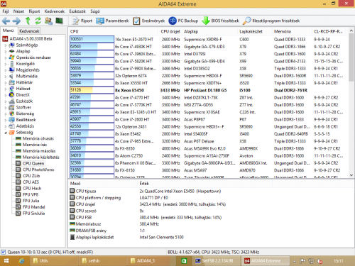

Számoltam azzal hogy ezek a processzorok igen jó tuningolási lehetőségeket adnak, eleve kisebb TDP és kisebb magfeszültség jellemzi őket az asztali megfelelőikhez képest. Kezdetnek beállítottam a gyári órajelre egy kisebb feszültséget, azaz 1.1v-ot, ezt fél óra prime95 után én stabilnak tekintem de majd hosszú távon kiderül mennyire stabil. 5-10w-ot spóroltam terhelve a gyári 1.165v-hoz képest.
Na de ebben így semmi érdekes nem lenne, de megnéztem mit tud ha feljebb tekerem. Visszaraktam a gyári feszültséget és csak az FSB-t húztam. Ennek hatására a ramok órajele is ment fel, ez elég nagy probléma de visszaosztani sajnos nem lehet.
A probélma az hogy nem tudom mi a limitáló tényező, a proci elvileg képes lenne 1600-as FSB-re. A ramokból nem tudom, elvileg az asztali 667-es ddr2-esek nagyrésze megy 800-on tehát kellene menniük ekkora FSB-vel, habár ezeken van extra hibajavítás és reg chip is. Lehet később megnézem meg tudom-e piszkálni a feszültségüket, most jelenleg épp csak langyosak.
A lap is lehet limitáló tényező, gyárilag csak 1333 FSB-t támogat. Igen nagy káosz van intel chipsetek terén hogy mit is tudnak maximum fsb-nek, nekem volt hogy P965 elindult még 500-on is quaddal de G41 DDR3-al nem futja meg a 340-et sem valami wall miatt.
Erről a lapon lévő i5100-as chipsetről semmit nem találtam neten mit is tudhat, bár nagyon nem átlagos dolog egy szervert húzni. A chipset túlfesze szerintem megoldaná a dolgot de még ehhez sem tudom hogyan álljak neki. A chipset terhelés alatt kb 40-50 fok körül lehet érzésre, tehát ez a nem éget de nem kellemes rajta tartani a kezem.

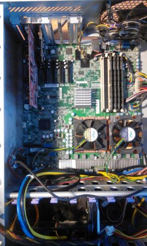

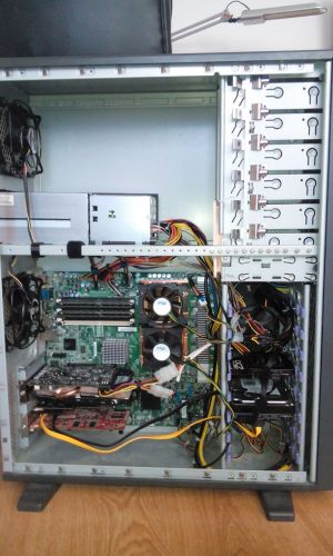

A kis konfig kapott egy szép gépházat. Chieftek miniserver, egy átlag E-ATX ház, ebben szépen elfér és a tápoknak is pont van benne hely. Mintha csak erre szabták volna.
Azért ha az eredeti formáját nézzük igencsak nagy változás mivel ez eredetileg egy 2 Unit méretű rackszekrénybe való szörny volt. Azért érdekes hogy az alkatrészek a föld távoli pontjairól kerültek hozzám, van benne USA-ból két helyről ram és proci, itthoni lap, egy rakás kínai cucc, meg megmaradt hűtők...stb.
