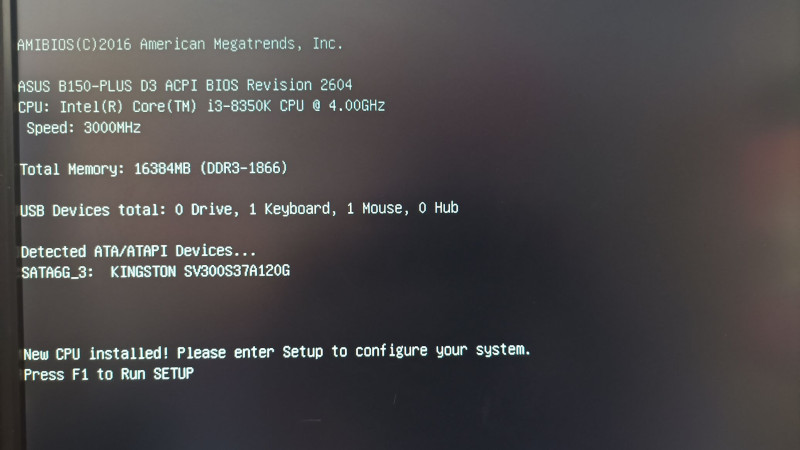

A CPU mindenképpen kevés lesz a maga 2 magjával, úgy gondoltam hogy megnézem a legolcsóbb 4 magosat amely még arányaiban versenyképes így esett a választás aprón egy 5700Ft-os (postával) i3 8350K-ra, ezt a cpu hűtő még elbírja és igazán alapból magas órajele miatt annyira nem is szükséges a tuning. A lapot 5 perc alatt moddoltam hogy menjen benne, elég csak bios mod, nem szükséges semmi más. Itt lehetne optimalizálni 6-8 magos procikkal is később ha szükséges.

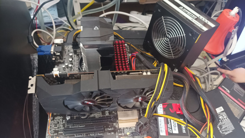

Jöhet a videókártya, bár itt lesz egy kis gányolás. 10eft-ot szántam rá posta nélkül, kettő is van és le is fogom tesztelni melyiket érdemes. Asus P106 és P104.
A P104-re térjünk ki kicsit, alapból nem szoktam ajánlani mert többféle limitációja is van. Okkal nem kell senkinek mert nagyon ingadozó teljesítményt ad. A gpu maga GTX1080-asról ismerős de játékok alatt inkább GTX1060 szint alatt lesz valamivel csak a Vram több kicsivel. Bár itt van egy kis csavar mert eredetileg 4GB kivitelnek adták el ami fizikailag 8GB-os és egy bios cserével ez feloldható. Furcsának hat most így 2026-ban amikor ram hiány van.
A kártyáról azaz egy ugyan ilyen típusról már írtam korábban.
https://logout.hu/bejegyzes/masterdeejay_asus_p104-100_banyaszkartya_jatekra_gtx1070_8gb_gd.html

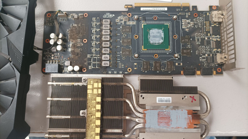

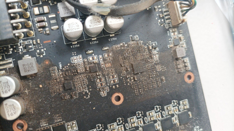

Részletekbe nem mennék bele, lényeg röviden hogy a pcie 4x 1.1 módja megfogja a kártyát. A kártya egyébként postával 11700Ft volt ahogyan a P106 is ennyibe került de az 16x módban is képes működni. Bár egy tisztítás ráfért mert eléggé ramaty állapotban volt, aki pasztázta annak valószínű halvány fingja nem volt róla hogyan kell mert konkrétan bekente az egész hűtőfelületet. Mondjuk működik de felesleges.
Kiemelném hogy a ramokon nincs hűtés, ami kissé érdekes tekintve a GTX1080-as GDDR5X ramjait kapta meg. (Micron D9VRL). De nem is írok többet a P104-ről mert a korábbi bejegyzésemen megtalálni minden szükségeset.
Azért kellett tisztogatni kicsit.

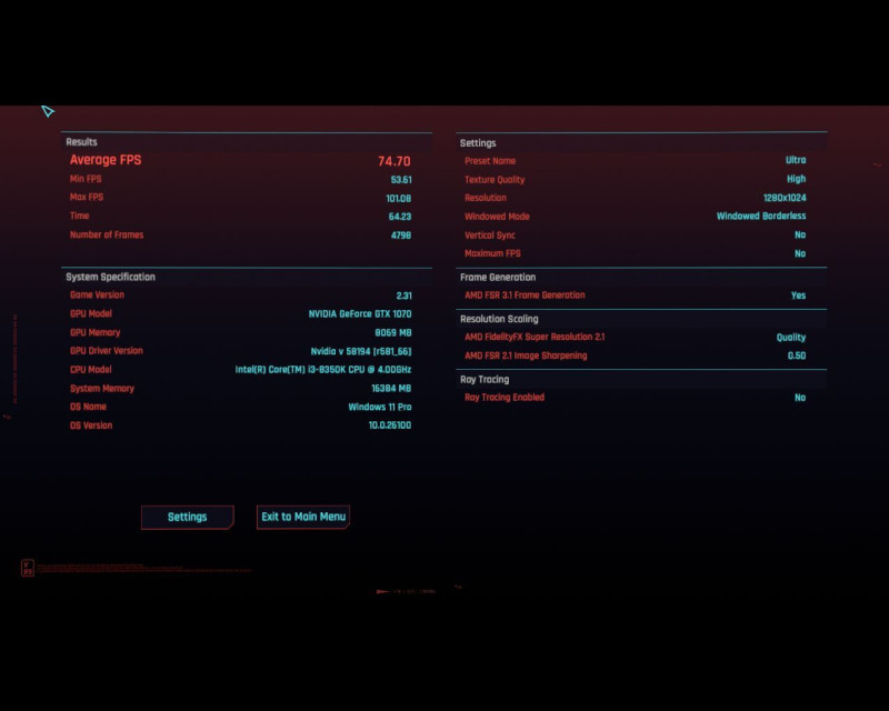

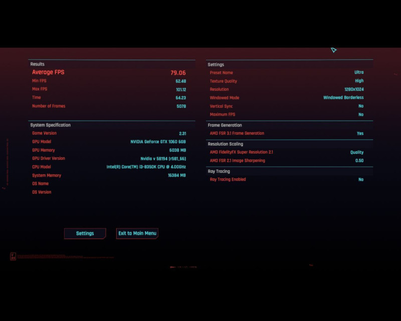

Fontos megjegyezni hogy a bányászkártyáknál moddolt driver szükséges és az IGP-n keresztül fog menni a kép. A P104-et GTX1070-nek ismerte fel a P106-ot pedig GTX1060-nak ami rendben is van. Pcie beállítás 3.0 forced volt de ennek nem volt jelentősége mert csak 1.1 módban futnak ezek a kártyák.
Tehát P104 8GB vs P106 6GB avagy melyik a jó azonos áron?
Mindkét kártya halk maradt a tesztek során és érződött hogy cyberpunk alatt nem voltak igazán kihajtva. A kártyák a tesztek elött mx7-el újra lettek pasztázva és takarítva. Semmi tuning nem volt, proci is a gyári 4ghz-en ment.

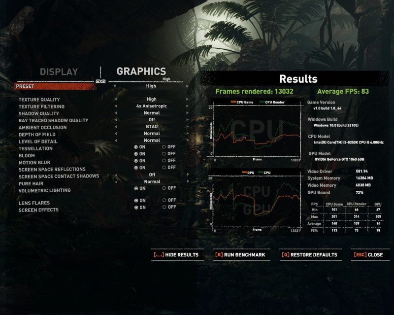

A Shadow of Tomb Raidernél a P104 nagyon gyengén szerepel, pcie limiáció keményen jelentkezik gyakorlatilag egy GTX1050 körüli szinten lehet tippre. A P106 jól szerepelt.
De a Cyberpunk meg totál cpu limites, ennek oka valószínű hogy a 4 mag 4 szál ide kevés, kell neki a legalább 8 szál. Bár ez csak sima ultra graf 1280x1024. Itt kijöhetne a P104 nyers ereje vagy éppen a pcie limitje.
Igazából részemről a P106 ajánlott mert kiegyensúlyozottabb, ha a P104 kaphatna jobb pcie sávszélt akkor bizony fordulna a helyzet.

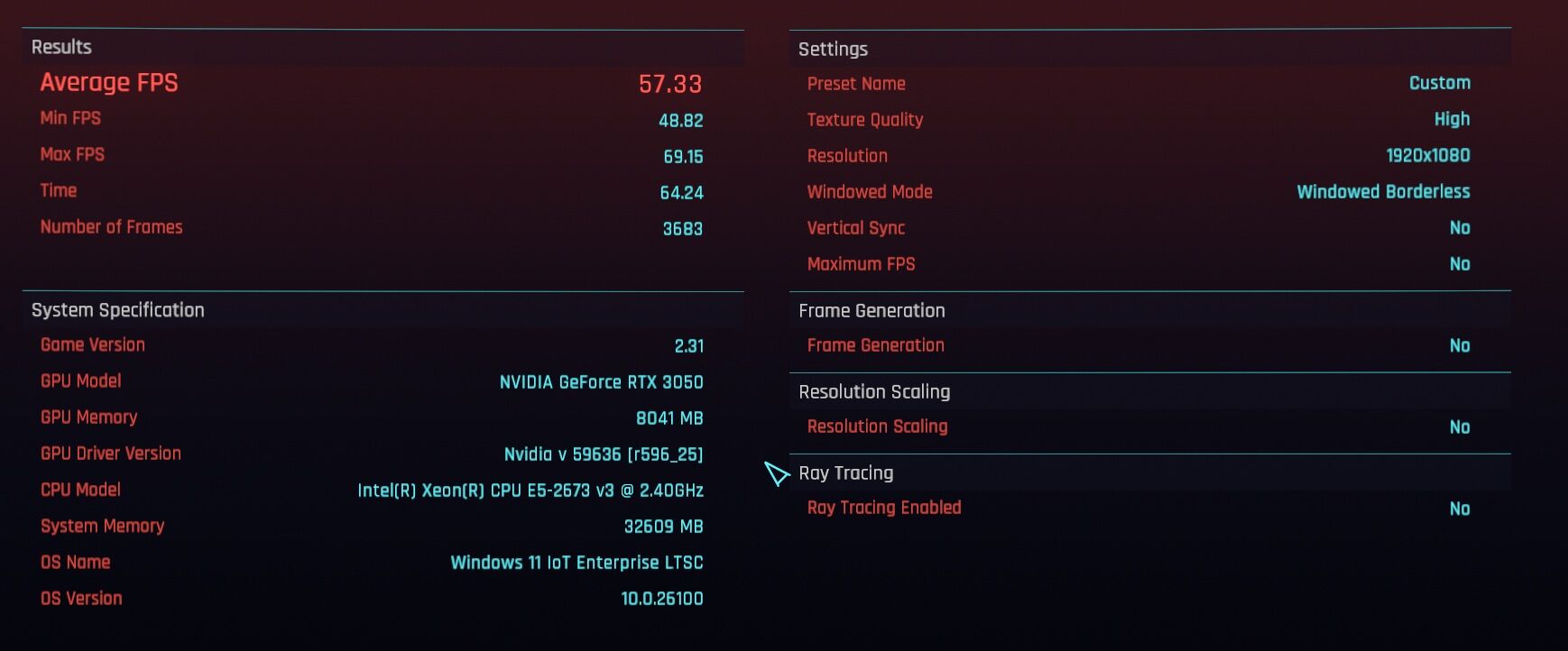

Sajnos a célt nem sikerült elérni azaz 60 Fps átlag Cypberpunknál ultrán, mert bizony amit itt látunk az framegennel van azaz felét tudják natívan a kártyák, pontosabban a proci a gond nem is kicsit! Nem játszhatatlan, nem arról van szó de ha megnézzük hogy dupla frame-el 60 az minimum akkor az bizony 30-at jelent natívan és még a felbontást is kellene fullhd-ra rakni.
Kerestem egy tesztet neten gyorsba bár fullhd-hez:
Cyberpunk 2077: Phantom Liberty GPU Benchmark | TechSpot
A lényeg hogy a biztos natív fullhd átlag 60FPS-hez itt 1080Ti-t hoznak ki, ami lényegében többe kerülne mint maga az egész gép. De nem adom fel mert még lehetne egy többszálas procival (6700?) próbálkoznom, illetve a kártyák is gyárin mentek.

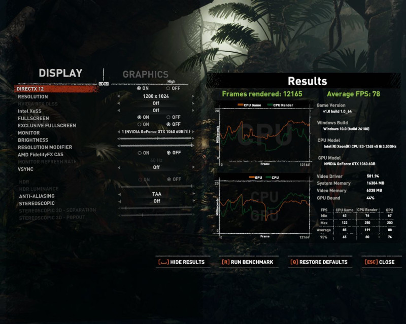

Arra gondoltam hogy kevés lenne a 4c/4t ezért vettem egy Xeon 1245v5 cpu-t ami kb i7 6700-nak a szerveres/workstation megfelelője és természetesen a coffeetime mod miatt támogatott.
Sajnálattal be kellett látnom hogy ez a proci bizony nem egyérteműen gyorsabb a 8350K-nál. Kezdetnek nem működött a ram 1866-on csak 1600-on, aztán pedig tesztek alatt kijött hogy egyszálon gyengébb és ahol elvileg 8 szálat képes kihasználni a játék ott sem jelentősen gyorsabb.
