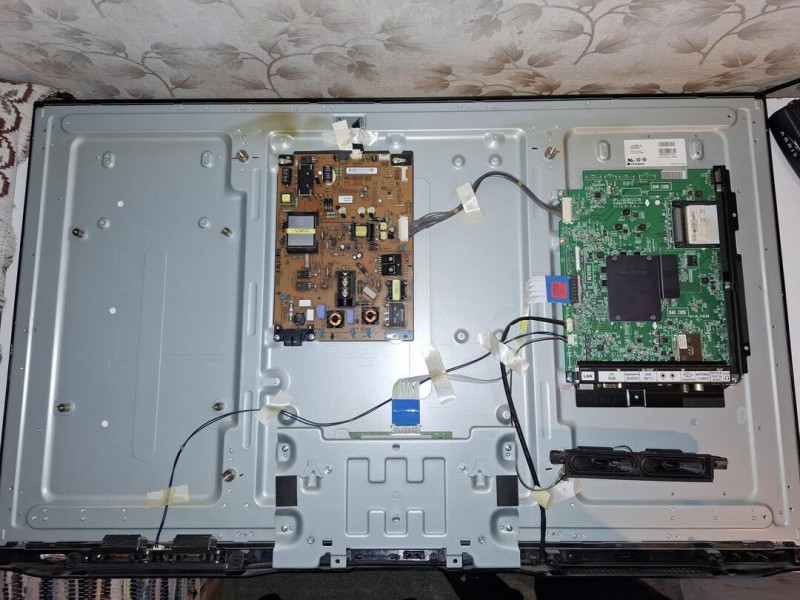

Hátlap nélkül
Szóval van a hátuljában pár kiló csavar. Azokat ki, aztán lerángatni a hátulját, ami lemez. Aztán...
A fém keret egy része már lent, a fel felé látszanak a kijelzőre menő szalagkábelek
... levenni a front keretet is. (Kikötni a hangszórókat, kikötni az előlapi kezelőpanelt.) Leszedni a talp felfogatása mögötti két masszív lemezt. Az alsó alatt van a T-Con, arról a két szalagkábelt lekötni, ami a kijelzőre megy.

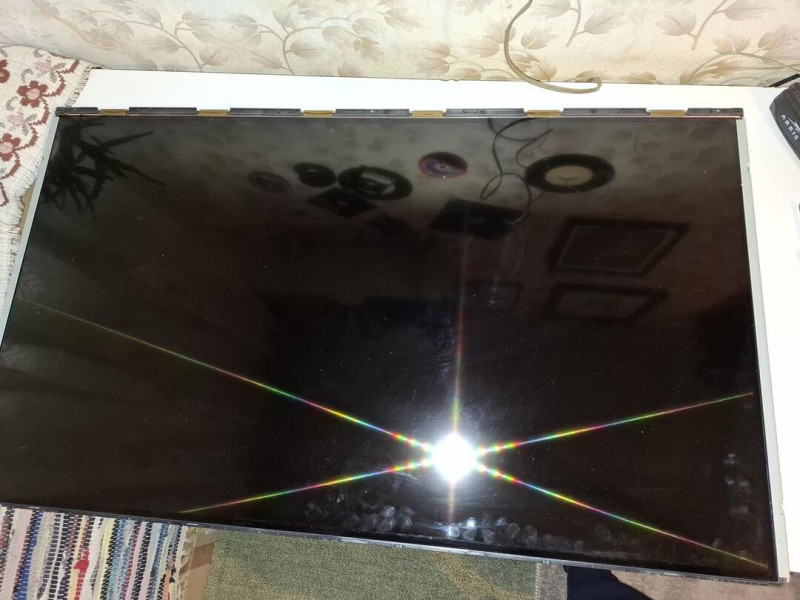

Aztán... úgysem úszod meg, le kell venni a kijelzőt :O
P A R A :DDD (42" LCD szabadon)

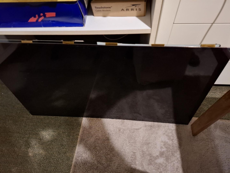

Ezt elvileg lehet a műanyag kerettel együtt is, mert amúgy az is csak fülekkel rögzül a fém tálcába, ami maga a TV váza; jelen esetben inkább leszedtem a kijelzőt. Ez üveglap. 42" átlóval. Hajlik mint a fene. Amúgy sem szabad megfogni a belső oldalát. Kisebb infarktus után letámasztottam ahova tudtam. (Utána külön figyelem, hogy ne akadjon bele véletlenül az ember, mert úgyis ki kell mászkálni valamiért a szobából, át a kijelzőn :DDD :W .)

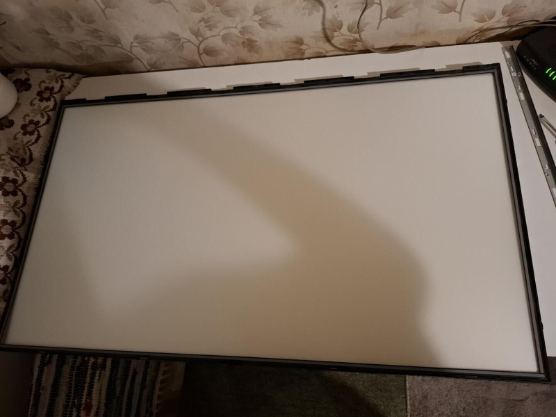

Le lehet rángatni a kijelző keretét is. Alatta ott vannak a fényterítő fóliák és a plexi. Ezt ki is lehet venni, de
ne legyen poros, ne legyen megfogva, ne karcold meg... :D
A szürke csíkok vékony gumi, azon fekszik fel a kijelző. A fém kereten is van ilyen. A keret kicsit nagyobb, mint a kijelző, így nincsenek különösebb mechanikai feszültségek.
Szóval minimum Jedi erő kellene hozzá :DDD . Először kiszedtem, aztán már nem, csak odébb húztam. A fóliák szélét összejelöltem filccel a kerettel.

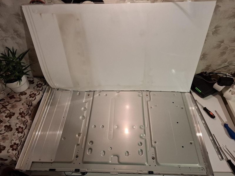

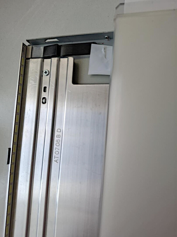

Ez van a fóliák alatt. Bal oldalon a LED csík egy nagy alu bordán.
Komolyan, annyit kellett volna, hogy azt a bordát hátulról felcsavarozni, és nem kéne szétszedni az egész kijelzőt :W
A LED csík kb. 3mm széles (csak egy van benne), a tálca egyik oldalára van felnyalva kétoldalúval. Késsel fel lehet szedni az egyik végét, szalagkábelt kihúzni, egy húzással kijön a hibás csík.

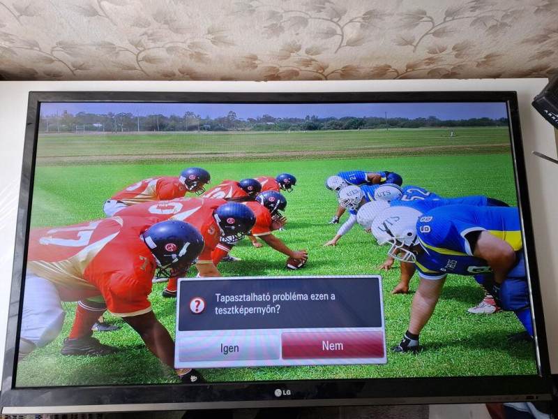

Akkor összerakjuk... Szalagkábelt is bedugni... :DDD
És van kép.
És jó is. Nincsenek porszemek, karcnyomok...
Pedig volt itt minden, szabadon lerakott kijelző, fényterítő fóliára (meg az azon levő zsíros ujjlenyomatokra) szállt por, ujjlenyomatok a fólián, meg a kijelző belső oldalán... :D
Van 1-1,5mm rés a kijelző és a fóliarétegek között, tippre ez lehet a megoldás : a por le tud potyogni, vagy nem takar ki elég nagy helyet.
