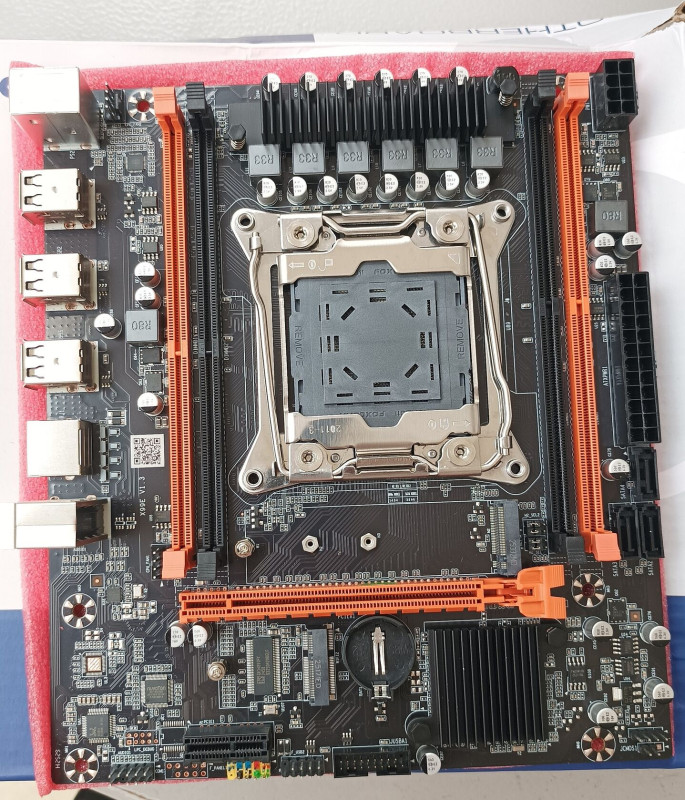

Amikor lapot veszek gyakran megnézem a hátlapját és belő portjait hogy milyen kimenetek vannak rajta. Nyilván ilyen áron semmi komoly igényem nem igazán lehet, főleg nem úgy hogy a kínai lapok ilyen kategóriában csak elnevezésben x99 chipsetesek. Erre a lapra HM55 chipset került, gondolom a típusából sejtitek hogy ennek semmi köze nincs a haswell (4gen) lapokhoz de még a korábbi sandy (2gen) lapokhoz sem, annyira hogy ez egy első generációs procikhoz készült mobil chipset. Azt tudni kell hogy ennél a platformnál és a korábbiknál is DMI-vel kommunikál a cpu a chipsettel ami egyszerű magyarázattal élve kb olyasmi mint ha a cpu-n csak egy pcie eszköz lógna. Ha ez az ezköz ezer éves akkor is működhet mert visszafelé kompatibilis ez a csoda DMI busz. Sokaknak ez furcsa, de már sok sok éve gyártanak ilyen frankeinsten lapokat.
A lap pontos típusa X99E ami mondjuk sokmindent nem mond mert totál generic olcsó kínai lap formát hozza és ezekből volt hasonló más típussal sokféle színű és elrendezésű lap.
A lap doboza kissé megviselten érkezett. Szerencsére a lap túlélte az utazást látszólagos sérülés nélkül.
A célnak megfelel bár megjegyeznék pár dolgot:
Látható hogy csak USB2 és bár van egy header front USB3-ra is de fizikailag csak USB2-re van bekötve.
Sata2 (nem sata3!) 3db van, illetve az m.2 is tud satát kézzel kapcsolva de kérdés hogy ezt a 3db-ból veszi-e el vagy van sajátja. (jumpersor az m.2 mögött)
Találunk még egy mini pci-t is wifinek.
Ramhelyekből van 4db de csak kétcsatornás módban, a 4 csatornával jelentősen nőtt volna a lap bonyolultsága, itt is olcsósítás volt a lényeg.
A nagyobb Audio(ALC897) és a pici Lan(RTL8111) a bevált és legolcsóbb Realtek chippes, nagyrészt ezek vannak a kínai lapokon, célnak megfelel. Faék, retró és akár mibe rakom akár mivel hajtom működik. Részemről rendben van.
Pcie 16x slot a cpuhoz van kötve így teljes értékű 3.0-ás, az 1.x a chipsetből jön 2.0. (talán?)
ATX táp a szokásos, EPS csati 8 pines, hozzáteszem itt nem elvárható hogy többszáz wattos unlocked procikat helyezzünk a lapba. Ennek ellenére azért egy éhesebb példányt fogok belerakni mert csak... Fázis 3db duplázva, meglátjuk mire lesz elég vagy el-ég? Specifikáció szerint 130-140w-ig ajánlott.

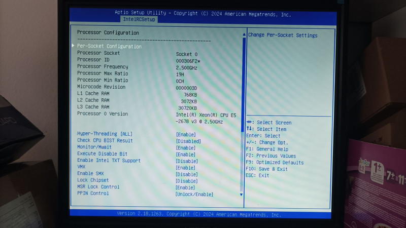

Proci támogatás amúgy a szokásos teljes 2011 v3 és v4 lefedettség (16xx-26xx-46xx és i7-esek), turbo hack nem tudom hogy alapból van-e de most erre sincs igazán szükségem. Habár van egy 2618Lv3-asom ami 3.4ghz allcore-al elég jól menne és tud takarékos is lenni ha kell.

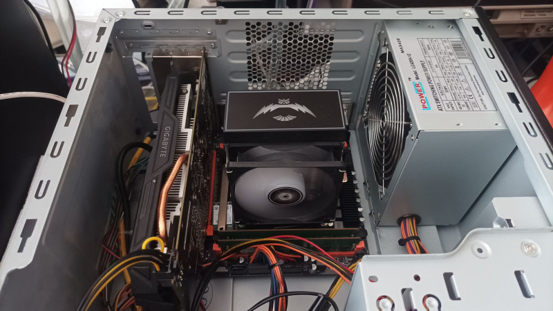

Hűtőből egy 3eft-os kínait kap, keret univerzális így igazából mindenre rámegy. Kínai keretnek szoktam nevezni ezt a karikás műanyag vackot amellyel sok sok hűtő felszerelhető, a legtöbb noname kínai hűtő ezt a felfogatást használja ami véletlenül hasonlít az AMD megoldására.

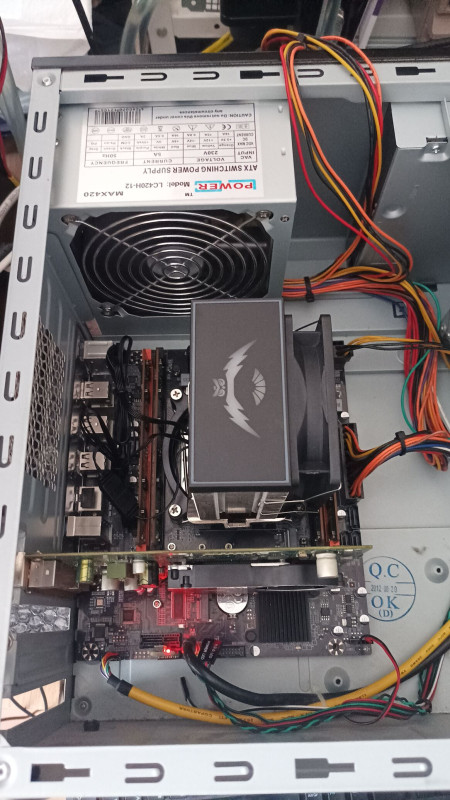

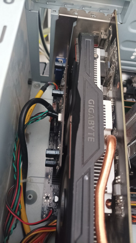

Kapott egy P106-t meg egy XGI Z9 videókártyát. bár szűkös a hely ilyenre.
Nos ez nem volt jó ötlet, kemény egyszámjegyű fps-eket sikerült kiadnia magából. Úgy néz ki hogy a kis xgi valamiért nem megy rendesen. Próbáltam tesztnek videókártya nélkül is, mármint csak a kimenet nélküli bányászkártyával de ugye ezzel az a gond hogy távoli asztalon nem lenne életszerű a teszt.

    Én turbo hack nélkül olyan 100-120w-os procikat bele merek rakni hosszú távon, tesztre meg minden mehet ami nem unlocked.

    A VRM ezen a lapon egyébként:
    controller: uP1649Q
    doubler: 3x uP1961S
    high-side: 6x 026N03FG (100A)
    low-side: 6x 060N03FG (50A)
    érdekes, hogy doublert is használtak nem csak sorba kötötték a chippeket, de erősen ajánlott a légáramlat a VRM részre ha 100W feletti cpu-t vagy turbo-unlock -ot alkalmaz az ember. (ezek a saját példányomon voltak anno... persze bármikor variálhat ezen a kínai, hogy pont ezen chippek vannak e)
    Ennek a lapnak a machinist féle PR9 (még a PR9-H variáns is) változata lényegesen jobb minőségű lap.
    Sajnos ez a "Soyo" márkanév eléggé degradáció alatt van :( lehetne valami normális brand belőle, de csak egy a sok "noname" márka közül, kb. nulla minőség elvárással/ellenőrzéssel (bár egy kicsit komolyabb mint egy absolut 0 branding lap)
    a másik, a bios flesseléssel óvatosan, ha félremegy ezen lapok nem javíthatók pl. ch341a -flashelővel csipesz segítségével, csak a chippet leszedve a lapról, mert a feszültség nincs leválasztva rendesen és ch341-nek kellene mindent is etetni olyankor ha rajta van a bios chip az alaplapon (egy diódát megspóroltak, hogy ne tápláljon vissza).. a machinist lapon ezt (is) javították legalább.
    de ezen lapokba nem raknék 2696v3 cpu-t :DDD

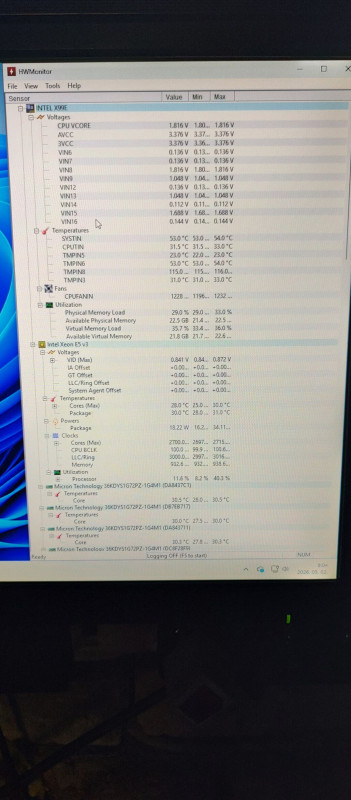

  • 40w idle, 75w youtube lejátszás szoftverből. Annyit eszik mint az akkori i7esek.
    2678v3-at raktam bele. Quadro fx1700-assal majd lesz bele valami érdekesebb.
    Igen, lc power :DDD
    4x8gb ram.
    Most még linux mintel tesztelem ahhoz ez overkill kategória. HM55-öt ír chipsetre.

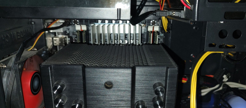

    A VRM hűtését és padozását instant cserélni kell. Én régi(talán S478) cpu hűtéséből faragtam rá másikat, így magasabbak a lamellák, jobb a hőelvezetés.
    Nyertem is vele ~10°C-t, aztán padozást cseréltem Arctic-ra és megint nyertem ~10°C-t. A gyári megoldással 70°C fölé megy a hőmérséklet, így meg az 50-et alig lépi át. Az sem baj, ha a proci hűtő az alaplapra fúj és nem egy torony van rajta.(Nálam is torony van, még)

    Még jön neki egy Montech Gamma 2 650w, meg egy Darkflash Talon hűtő és jó is lesz.
