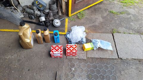

Volt egy szokvány motorolaj és szűrő csere. Pont hogy kicseréltük, akkor kezdte jelezni a műszerfalon, hogy esedékes a kötelező szerviz. Total quartz 9000 5W-40 es olajat kapott. Meg egy sima mann olajszűrőt.
Aztán kicseréltük a servo olajat.

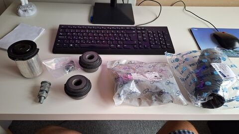

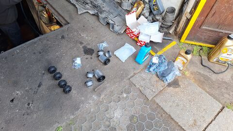

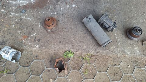

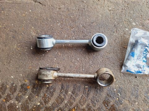

És jöhetett a többi finomság, illetve most kezdődött csak igazán a szerelés, ugyanis egy hónappal ezelőtt bazira elkezdett kopogni valami a futóműben. A vizsgaállomásra vittem el a kocsit átnézésre, ahol szoktam műszakiztatni és mondták, hogy az alsó lengőkar, nagy olajos szilentjei a a ludasok. Lengőkaronként két olajos és két sima szilent. Plusz ki kellett cserélni a stabrúdon kettő nagy gumi hengert (ami ugyanúgy szilent), meg a két stabpálcát is.
A stabpálcából viszont már Lemfördert vettem, hátha jobb minőség lesz és tovább fognak tartani.
A két első lengéscsillapítónak a porvédőjét viszont ki kellett dobni, mert már mind a kettő csak lifegett a helyén.

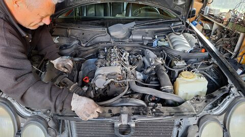

Ugyanis egyik szép délutánon mentem ki muterékhoz, a vonatnál vártak.
Nézem nyitva a gépháztető az állomásnál és nézik a motort. Hát nézem, folyik a hűtővíz, szétment a vízcső.
Na gyorsan irány haza míg még van benne víz. Oké de útközbe láttunk egy szerelőt, hát bemegyünk hátha tud valamit kezdeni vele hirtelen. Nézzük ott a kocsit, hát kiderült, folyik az üzemanyag is.
Na ez nem volt piskóta. Ott helyben ők nem tudták meg nem is akarták javítani, főleg karosszériások.
Akkor kezdem a hosszú történetet.

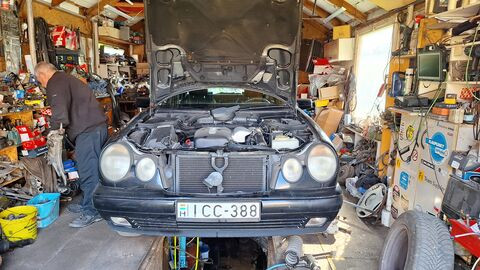

Szóval hazaérve konstatáltuk, hogy szétment a vízcső, de mállott már szét, ugyanis a hosszbordás szijj megmarta a vadiúj üzemanyagcsövet. Hát mi a fészkes fene van itt.
A szomszédnak egy ismerőse egy szerelő srác jött ki házhoz, hogy megnézze, mit kell venni, mi a gond. Hát kiderült. Nem fogjátok elhinni. A motoron lévő szíjvezető görgő (ami persze még a gyári volt) kettétört, így a hosszbordásszíj kimászott a helyéről, ami kimarta az üzemanyagcsövet, a gázolaj megette a vízcsövet. Mondanom sem kell, úszott a géptér a gázolajban. Itt jelezném, hogy a hozzánk már vendégként járó nyest, azóta eltűnt. Valószínű nem komálta a gázolajszagot. Ez az egy, ami hat a dögre. Azon kívül max az atombomba... A többi csak népi hiedelem.

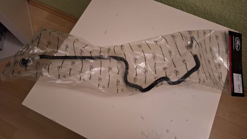

Szóval akkor vegyünk üzemanyagcsövet. Igen ám, de a tructec aki a gyári beszállító is volt, már nem gyártja ezt a csövet, így baj van. Szerencsére a pappasnál megadták a gyári cikkszámot, de így is Gates ből volt három fajta, ami passzolhat helyette. Hát megvettem mindet mondván 20 ra lapot húzunk, valamelyik csak jó lesz. De hát kell vízcső is. Na hát ez is megszivatott. Ugyanis az sincs már sehol, ugyanis webasto rendszereű a kocsi, így csak a Pappasnál kaptam. A bárdinál két hétre tudtak volna rendelni drágábban mint a gyárit. Így jött a gyári cső másnapra a Kárpát utcába. Aztán kellett a hosszbordás szíjnak a vezetőtárcsája és egy új szíj is persze, mert a gázolajat az sem szereti. Meg persze hűtővíz csere is.
Na hát ezek meg lettek csinálva, príma szuper a kocsi. A hátsó féklámpákat megint szerenem kellett, a hülye foglalat de sikerült stabilan megoldani új égőkkel persze. Oké, minden szuper működik.
