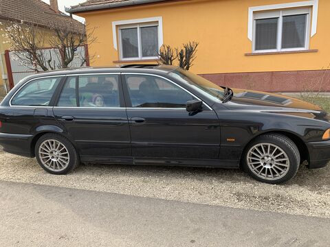

Nyári papucsok. Nem a legszebb, nem csilli villi, de szerkezetileg tökéletes. Az ajtók alja nem rozsdás, csak koszos :D

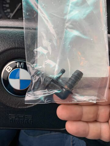

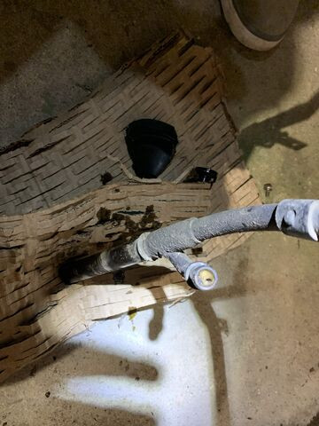

Pár nap múlva meg is jöttek az alkatrészek, amit az előző posztomban említette, a hatásfokozó, a PCV szelep és csövek, illetve a kiegyenlítő. Egy napos délelőttön neki is álltunk a cserének. A szívósort szerencsére nem kellett levenni, de így is rendesen szét kellett bombázni az autót. A legnagyobb meglepetésünkre a kocsiban a gyári – vagy még a szervízben cserélt, de kétlem – PCV volt, egy szivacsos burkolat is volt rajta. Az egyik cső el volt teljesen törve, azt elegánsan egy szivacs védőcsővel húzta be egyik előző tulaj, hogy egyben maradjon. A feketeleves azonban ezután jött. A leválasztott olaj a nívónál van a karterbe visszavezetve. A visszavezetésnél teljesen el volt dugulva. 2 flakon féktisztító kellett hozzá, hogy kiszedjem a dzsuvát. Nagy nehezen összeraktuk a PCV csöveket, a szelepet, a leszedett alkatrészeket. A kiegenlítőt azonban nem kellett cserélni, semmi baja, egyelőre egy dobozban várja a sorsát. Sajnos a légtömeg mérő után egy háromágú kis pipa eltörött, azt pótolni kell. Mivel nem volt más lehetőség, a szomszédos város BMW szervízéből rendelte, másnap itt is volt, szerencsére csupán 990 Ft volt, de a cikkszám levadászása a REALOEM-ről majd egy óra….
Teljesen eldugult a nívónál a visszavezető
Bosszantó apróság, de szerencsére megtaláltam a cikkszámot

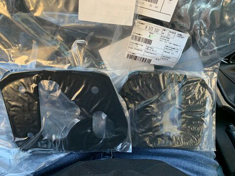

Sajnos, mint írtam, a csomiajtóba befolyik a víz. De próbálgatva a dolgot, kiderült, nem az átvezetőnél folyik be. A neten keresgélve arra az infóra bukkantam, hogy a hátsó lámpa tömítés lehet a ludas. Ha valamilyen indokkal kiveszi valaki a lámpát, kell bele új. Nos én nem vettem ki, de az előző tulaj mondta, azt cserélt benne. Szóval megrendeltem a 2 alkatrészt, és egy délután szépen beszereltem a helyére mindent. Időközben szereztem műanyag pántokat a hátsó kábelköteg átvezetéshez is, azokat, illetve a leszedett műanyag burkolatokat is visszaraktam. Pár eléggé rosszul áll, jelenleg azokat vadászom. Az előző cikkben említett Sika 710 nem való erre a célra. Olyan, mint ha gumit nyomnék ki, vagy nem is tudom, mire lehetne használni…..
Új tömítések beszerelésre készen

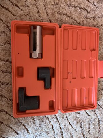

Vettem egy lambda kiszedő készletet, plusz bevásároltam az olajcseréhez is (3000 km volt az olajban, de nem tudtam, az előző tulajok hányszor „felejtették” el, ezért gondoltam ledobom, és a leeresztett olajból tudok következtetni, mennyire dzsuvás a motor. A lambda csere meglepő módon cakk-pakk megvolt, az olajcsere is, szóval vártam a csodát. Ami megtörtént. A motorvezérlőből eltűntek a hibák, mind a 4. A BC szerint érdekes módon most városban többet eszik, viszont szemmel láthatóan a benzin nem fogy annyira (a visszajelző szerint) Szóval, ha megint lambda hibát ír valamikor, nyugodtan lehet hinni a diagnak.
Lambdakiszedő szett és az "olajcsere készlet". Pollen és levegőszűrőt most nem cseréltem, mivel alig 3000 km-el ezelőtt történt meg. A WD40 rozsdaoldó a lambdához kellett volna, ha nem akarnak kijönni

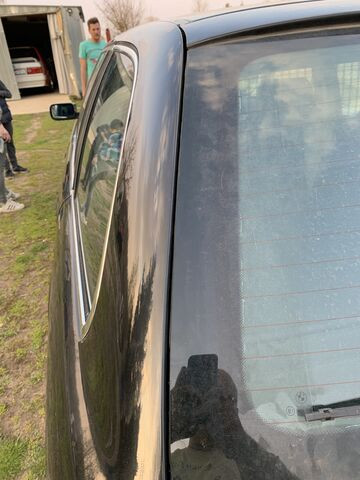

Pár nappal később a D oszlopban lévő nagyobb horpadást is megpróbáltuk kiszedni, sikerült szerencsére. Persze van még itt-ott az autón, a két koszorún főleg, de nem igazán foglalkozok vele, lakótelepen lakom, akármikor elverheti egy jégeső…..
Volt horpadás, nincs horpadás

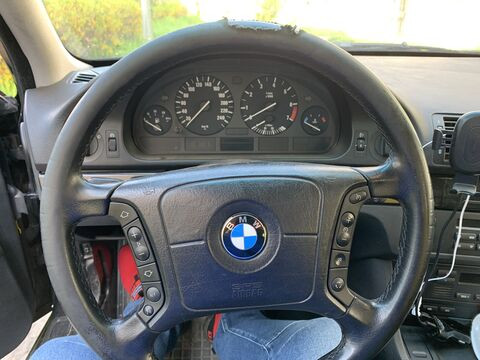

Putri a kormányom sajnos, és utazgatni nem akarok most

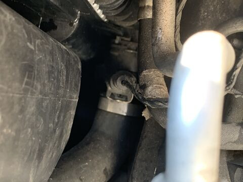

Mivel a bontósnak is M54-es motorral szerelt autója van, megkértem, a diagot hagy dugjam rá, mivel élő adatban nekem a motorból kilépő vízcsőnél lévő szenzor élő adatban nézve süket ( -48 fokot mér mindig). Azonban hibát nem ad. Azt az infót hallottam, hogy a motorvezérlőre nem ad jelet, csupán ha meleg a víz, a klímaventit kapcsolja, ezért nem lehet adatot kiolvasni belőle. Nos mivel a másik autón is ugyanazt az értéket mértem, hiszek a fórumokon írottaknak.
A "süket" szenzor
