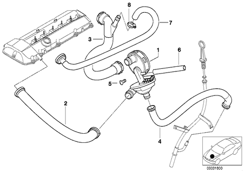

Írtam ugye, a kartellecsapató rendszer kompletten cserés, azonban a lambda szondákat nem igazán akarom egyelőre cserélni, mivel sok helyen írták, az említett szelep csere (PCV) lehet orvosolja a problémát. Ugyanúgy, mint az olajfogyasztást is. Emellett tervbe vettem egy szelepszárszimmering cserét, komplett fék cserét, rögzítő fék cserét, továbbá mivel csöpög, a hűtő cserét is, sőt, mivel gyanúsan nedves mindig a kiegyenlítő tartály felső pereme, azt is cseréltetni akartam. Továbbá elöl a 2 axiál kopog, azt is kiakartam dobatni a gépből.

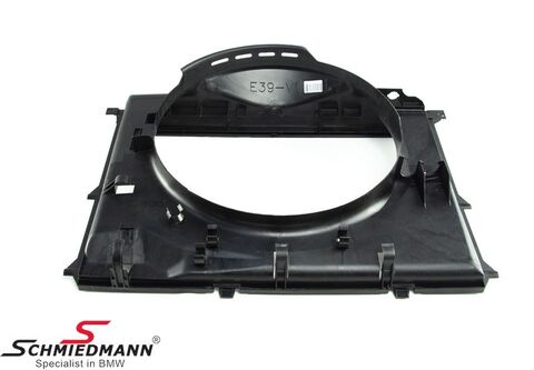

Szerdán vagy csütörtökön hívott, van egy kis probléma, a viszkólapát nem jön le, szét kell törni a hatásfokozót ( cirka 30000 Ft-os alkatrész) , mert nem fér hozzá rendesen. Mondom, ez van, nem vagyok boldog. Azt mondta, kifizeti, erre én mondtam, majd megbeszéljük.
(BMW M525TUB – M54 hűtő ventillátor hatásfokozó)
Később hívott, a vízpumpa szíjtárcsája is eltörött, meg a vízpumpa is kuka – mindezidáig számomra ismeretlen okból – venni kell másikat. Ekkor pláne nem ugráltam örömömben, de úgy voltam vele, mivel magam is műszaki, „mechanikus” karbantartó, ember vagyok, vannak szerelési nehézségek, veszteségek. Továbbá jelezte, bal elöl nem volt a féknél porvédö lemez, rakott fel egy újat (6000 Huf)

Amikor bementünk, és ránéztem a szívósorra, feltűnt, hogy olyan, mint ha hozzá se lett volna nyúlva. A PCV cseréhez le kell kapni. A szelepfedélen se látszottak a szerelés nyomai. Rákérdeztem, hogy ezekkel minden rendbe volt? Mondta, a PCV szelepet cserélte, a csöveket nem, mert azok jók. Igaz, az árajánlatkor a komplett rendszert néztük. Ez azért fontos, mert a szelep alapból harmadannyi, mint ha csövekkel együtt veszem. De ezen elsiklottam. Ami megdöbbentett, hogy a kiegyenlítő tartályt kábel kötegelővel rögzítette hűtő azon pontjához, ahol a fenti képen látható keret pattanna be. Mondtam is, ez nem valami fasza megoldás, de ez van, hazaérek, rendelek egy keretet, az tartja a tartályt is. Nagyjából ennyibe is maradtunk, de a kisördög ott volt bennem. Létezik, a Sanyi átvert?

A PCV szelep ugye a szívósor alatt van, de az egyik csöve a szelepfedélre csatlakozik. A csatlakozót levettem, beledugtam az ujjamat a csőbe, áll benne a dzsuva.
(PCV rendszer BMW M54B22)
Ráírok Messengeren a Sanyira, hogy ez hogy lehet, mondta, újra elkoszolódott. 200 km alatt? Elmondása szerint elkoszolódhat, pedig kokszoldóval átmosott minden csövet.

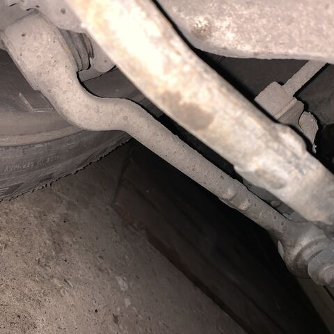

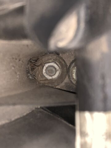

- Az axiálok nem kerültek beépítésre. Mivel csak földes úton kopogott, ezt nem vettem észre idáig.
("Új axiál")

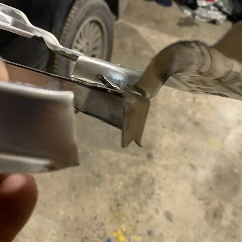

- A csörgés a „új” porvédőmtől származott. Alapesetben le kell venni a kerékagyat, hogy felkerülhessen. Szépen szétvágta a lemezt, akkor nem kell. Csak mivel egy csavart is beletört, ami felfogatná, így az egyik fele verte a tárcsát. Kuka.
- A szívósorhoz hozzá se lett nyúlva, nem hogy a PCV-hez, pedig egy sarkalatos pont lett volna az egész karterlevegőztető rendszer cseréje, a vákumcsövek ellenörzésével együtt. Honnan tudom? A csavarokon látszik, hozzá se lett nyúlva.

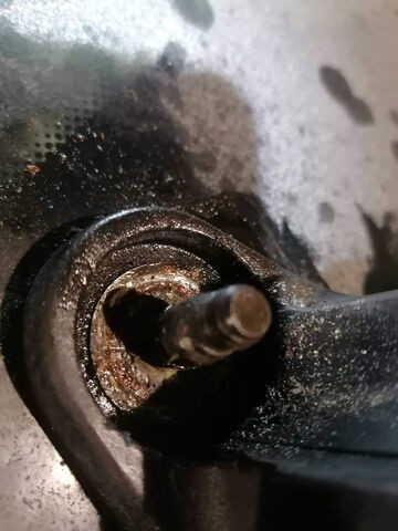

- Az állítólag lenyomáspróbázott kiegyenlítő tartály száján van egy hajszálrepedés, ahol tud cseppenni a víz.
- A szelepszárszimmering csere nem történt meg.

Ugyanekkor a burkolat széttörését azzal indokolta, hogy nem jött le a viszko, de arra a ventilátor – ami útban van a burkolat leszedéséhez – 4 6-os csavarral van felrögzítve, ami hozzáférhető. Ha azt leveszi, akkor nem kell szétbarmolni a keretet, nem megy tönkre a vízpumpém és a tárcsám. Tehát ez nem szerelési veszteség, hanem hiba, amit elkövetett, de ezzel nem is foglalkoznék. csak a barátság így hová lett?

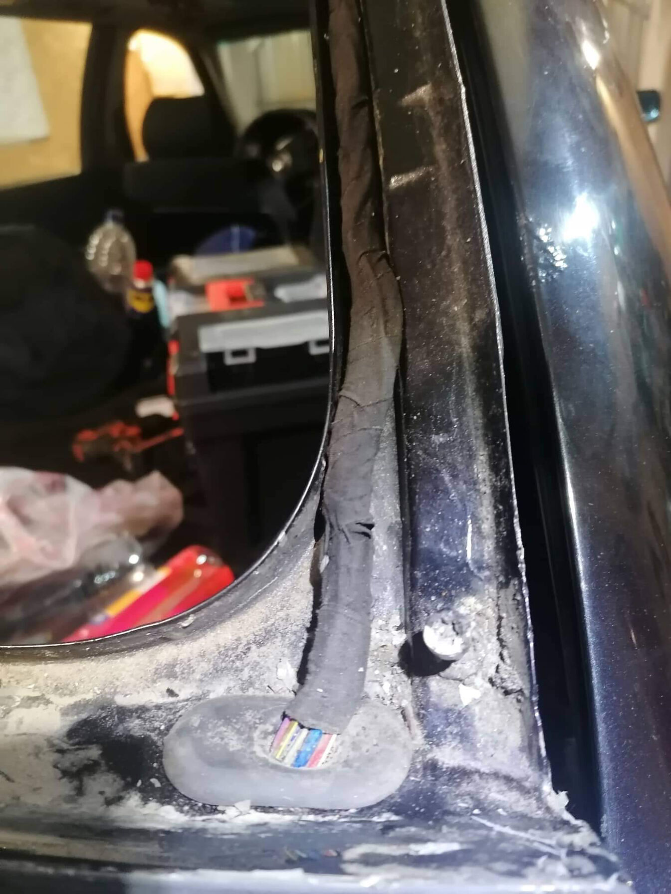

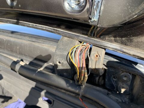

A hátsó, külön nyíló üveg ugye le volt ragasztva ismeretlen okból. Nem is akartam vele különösebben foglalkozni, de sajnos észrevettük, az ajtóba menő kábelköteg siralmas állapotban van. Valaki javítani próbálta már, de nem rakta bele az átvezetőbe, ezért újra megtört.

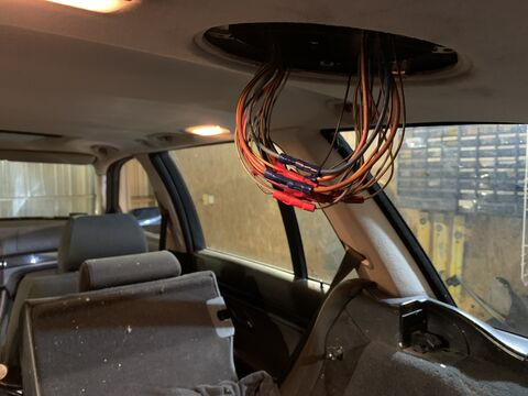

Nem működött ugye a hátsó ablaktörlőm se, továbbá a helyzetjelzők között is volt egy „hidalás”, mert az egyik nem kapott áramot. Ezek miatt eldöntöttem, valamit kezdeni kell vele. Sajnos új, gyári köteget nem lehet kapni, ezért elkezdtem egy jó állapotú, bontottat keresni. Főleg, mert nem tudtam, az ablakom kerete mennyire van oda. Találtam is nem messze egy komplett csomiajtót, ami szénné volt rohadva, de a köteg érintetlen volt, és az üveg kerete se rohadt. Meg is alkudtunk a tulajjal, mi szereltük le, jó hosszú köteget kivágva.
Egy szép este neki is álltunk a műveletnek. A szilót felszedve, és az üveget kinyitva láttuk csak egy hibás kéder miatt ragasztotta le a „paraszt” az üveget. Sajnos a mikrokapcsoló, ami nyitná, döglött. amit vettem ajtót, abban is. A komplett ablaktörlő szerkezetet átraktuk, mert az enyém összerohadt.
Nem is nagyon taglalnám a részleteket, 1 este és egy délelőtt alatt újra lett húzva a komplett kábelköteg a csomagtérajtóban. A hátsó ablaktörlő is működik, igaz, nem töröl teljesen 180°-ban, erre még megoldást kell találni.
Sajnos a kábelköteg az ajtó 2 oldalán van elvezetve, és az átvezetésnél befolyik kicsit az esővíz a csomiajtó üregébe, mert el van öregedve a gumi. Cserélni már nem tudjuk. Rendeltem Sika 710-et, ez rugalmas tömítő, ezzel kihúzom majd. Addig is az ajtó aljából kivettem 2 vakdugót, így az üregből ki tud folyni a víz. Ha ez megoldódik, visszarakom a műanyagokat - sajnos törvényszerűen egy csomó fül letört, újba horror az ára, bontottan épet nem kapni, a Sika ebben is segíteni fog.
