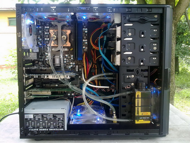

Ahol az előző bejegyzés véget ért, a benne szereplő kofiggal együtt... onnan kezdődik ez a mostani, amiben már az új belső és a hozzátartozó Thermaltake vízhűtőrendszer kapott szerepet. Néhány régi ismerőst azonban még láthatunk a képeken a Thermaltake TT 1225 ventik személyében, amik most már leginkább csak látványelemként szolgálnak tovább.
A konfigot most lényegtelennek tartom, mivel a ház bemutatása végett születik meg a második bejegyzés is, így térjünk rá a vízhűtő elemeire, ami Thermaltake létére is tökéletesen beépíthető volt a házba, ellentétben néhány gyártó direkt adott típusú házaiba elkészült vizes rendszerekkel, gondolok itt arra hogy pl. 8 csavarból 2 helye stimmel és hasonlók, neveket típusokat nem mondanék, gondolom aki foglalkozott vízzel, az találkozott a problémával...

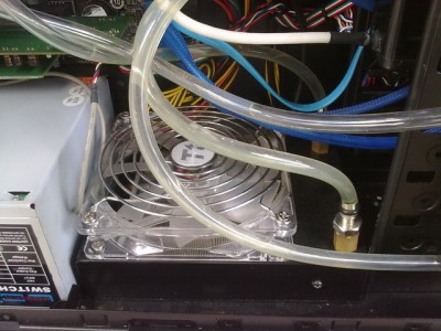

Elsőként a radiátor elhelyezése, ami a táp előtt lévő 12cm-es ventilátor helyére szinte hibátlanul beillik, még a felfogató csavaroknak szánt lyukak is a helyükön vannak
A rajta lévő ventilátort a 3 pines csatin keresztül az alaplap cpu venti szabályzója vezérli.

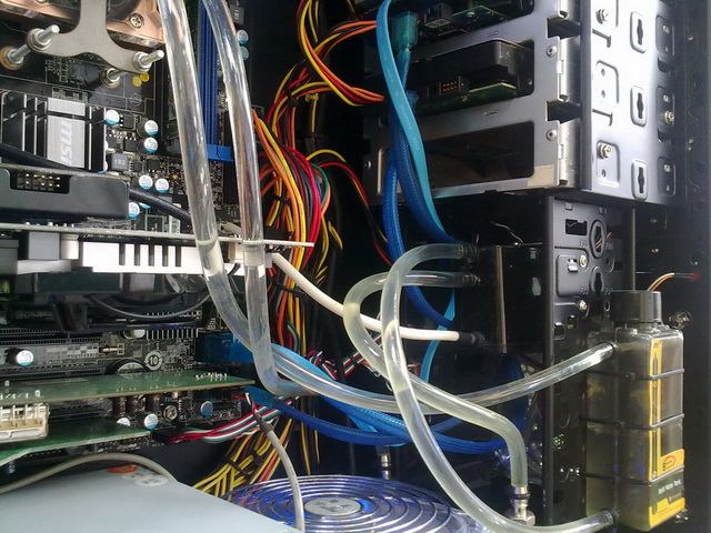

Egy icipicit szűkös a hely a csövek és a vezetékek szempontjából, de ugye mivel ez nem egy olyan dolog amit minden nap mozgat ki-be az ember, ezért ha egyszer sikerül rendesen elhelyezni őket, akkor gond nem lehet velük.

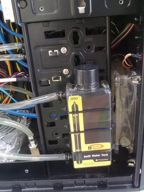

A készlethez tartozó belső, műanyag, kupakos, karcsú víztartály igazából bárhova befér ahova az ember nem szégyenli, de praktikusság szempontjából én oldalra helyeztem el, egyrészt ahol semmi kárt nem tehet ha véletlen sérül sem, másrészt meg így a legegyszerűbb a hűtővíz cserélése, pótlása. Gyárilag volt rajta egy felfogató fűl, szabvány m3 menetekkel, de mivel nem volt színpatikus, ezért 3 jóképű kábel kötegelőre cseréletem, így mobilabb és a célnak is megfelel

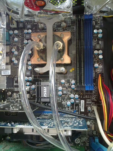

Mivel, csak a procit hűtőm vele, így blokkok közű csak erre tudok kitérni. Szintén a készlet része volt a Thermaltake cpu blokk, amihez sajnos nem volt gyárilag am3 lefogató
de egy kis auto cad-es rajzolgatás után, és egy lézervágó közreműködésével elkészült a képen látható rozsdamentes acél lefogató, ami tökéletesen teszi a dolgát
Gyárilag volt még benne egy kék led, de azt az előző tulaj eltávolította, nekem meg már van épp elég kékem, így nem is tettem vissza ![;]](http://cdn.rios.hu/dl/s/v1.gif)
A keringető szivattyú szintén a Thermaltake rendszer gyári darabja, többféle felfogatási lehetőséggel megáldott, m3 csavarok közreműködésével. Szintén praktikussági okokból választottam a helyét, így legalább szem előtt van és ha véletlenül eresztene akkor is a ház aljába csöpög a víz, így nem tesz kárt
A vezetéke végén sima mezei 3 pines csatlakozó található, ami pl alaplapi kivezetésből tökéletesen jóllakik.
Nagy vonalakban kb ennyit a rendszerről, továbbra is bátran ajánlom a kuckót mindenkinek, főként ha gyári Thermaltake vízhűtő rendszert szeretne építeni bele

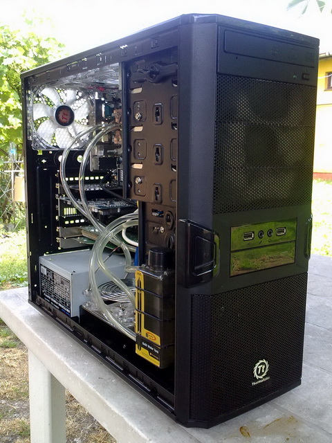

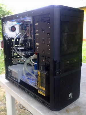

Még két kép, zárásként, összességében és működés közben:![]()
a kint tartózkodás oka pedig csak a képek elkészítése volt, sajna bent a szobában valahogy nem voltak előnyös fényviszonyok
