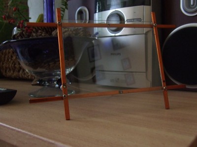

Ilyen lett
Az alapötletet az adta, hogy találtam otthon pár. régi orosz ruhaszárítóból visszamaradt kb. 3mm vastag rézrudat. Viszonylag szép színük volt, lakkozottak, és elég vékonyak egy kisebb képkerethez.
Az elrendezés a # jelhez hasonló lett, a keret szélei kicsit (2cm) kilógnak oldalt és alul-felül.
Az anyag méretre vágása után csak a rudakba kellett a megfelelő helyen lyukakat fúrni. (Rezet sem egyszerűbb fúrni, mint vasat, de pár Tesco-s fúró eltörése árán meglettek a lyukak... Hulljon a férgese...) Mint később kiderült, kb. jó helyre is kerültek. (Nem teljesen, de ennek a pontatlanságnak is megvolt a maga szerepe, mert az üveget a két függőleges rúd szorítása tartja a helyén. Megfelelő csavart kerestem, amivel összefogattam a rudakat (menetet fúrni sem kellett, a csavar vágott magának). A szerkezet nyeklett össze-vissza, de úgyis az üvegnek volt szánva az a szerep, hogy kimerevítse a keretet.

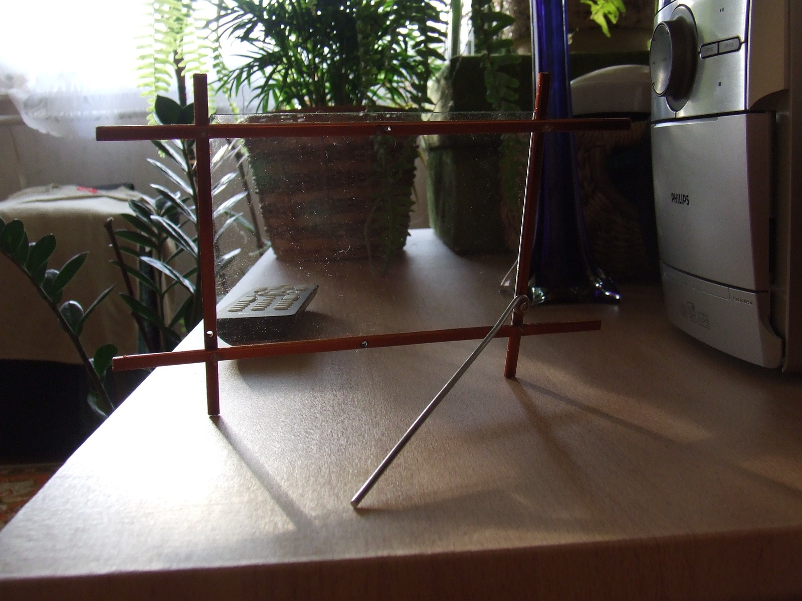

Így néz ki hátulról
Ilyen hátulról (jééé... :) )
Az üveget nagyon egyszerű úton szereztem a keretbe : besétáltam egy üvegeshez, akinél pont 2mm volt a legvékonyabb rendelhető üveg, és 94*130mm-es nagyságú darabot vágattam. Mindössze párszáz forintba került. Sikeresen el is szabta az üveges, de csak a magasságát, mert 94mm helyett kerek 10 centisre sikerült vágnia. Igazából ez nem volt gond, függőlegesen kicsit túllógott az üveg a keret vízszintes rúdjain.
Az üveget óvatosan a helyére pattintottam, szépen befeszült. Mivel a keret alapanyaga korábban szárító volt, már volt rajta pár lyuk, az egyik függőleges rúdon levőbe beletekertem egy csavart, ezzel rögzítettem a drótból hajlított támasztót. (Jól meg kellett tépni a csavart, mert nem akart megállni.)

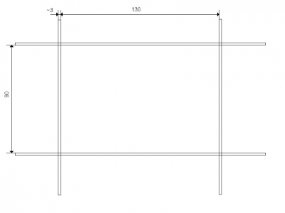

Végül a méretek mórickaábrája, bár képről is simán össze lehet rakni...
