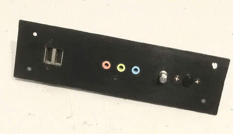

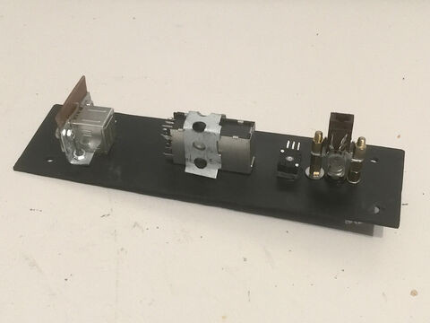

Tehát építettem egy előlapot, ami a gyári helyére jó. Vágni kellett egy műanyag előlapot, ami pont akkora, amekkora a doboz eleje. Erre a megfelelő tartókat a szerelvényeknek,valamint lyukakat, fém füleket, amik az előlapot tartják. (Jó igényesen, minden ferde, a furatok felét reszelővel odébbhúzni... :D )
De különben sem kellett sok minden. Bekapcsgomb (igen, alaplap-tőcsavar a tartója, a gomb pedig a múltkori TP-Link routerből van), hangerőpoti, jack bemenetek (alaplapból bontott hármas jack csoport), meg két USB aljzat, ami egy szivargyújtós töltő belsején lóg, mert a rádió gyári szűrése nulla hatásfokú... .

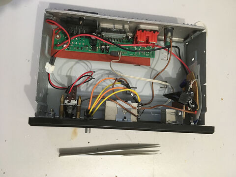

Kész kábelezés a rádióban, minden csatlakozózva
Lehet, hogy kap majd egy BT modult, esetleg egy rádiós modult is, és akkor rádió is lesz benne. Meg valami merevítést az előlap, mert a vékony műanyag miatt nyeklik az egész, de más nem volt otthon (de igazából nem nagyon van nyomkodva, a bekapcsgombnál még nem hajlik, a jackek meg kb. soha nincsenek kihúzva).

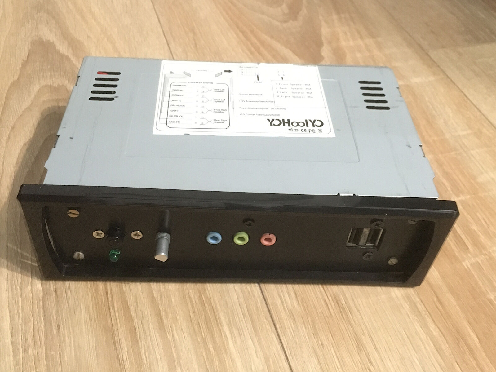

És készre szerelve a rádió
3 délutánnyi munka van benne :D De működik :) (Ez a legfurcsább!) :Y

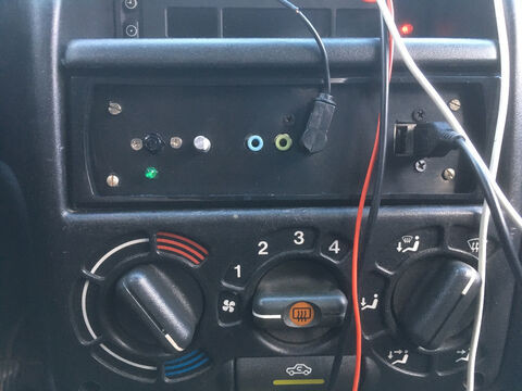

Beépítve. Keresek majd rá potigombot... :D
