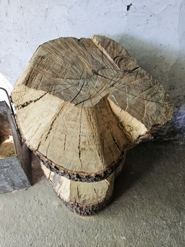

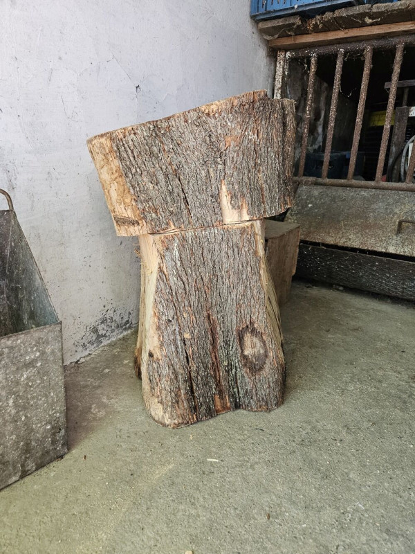

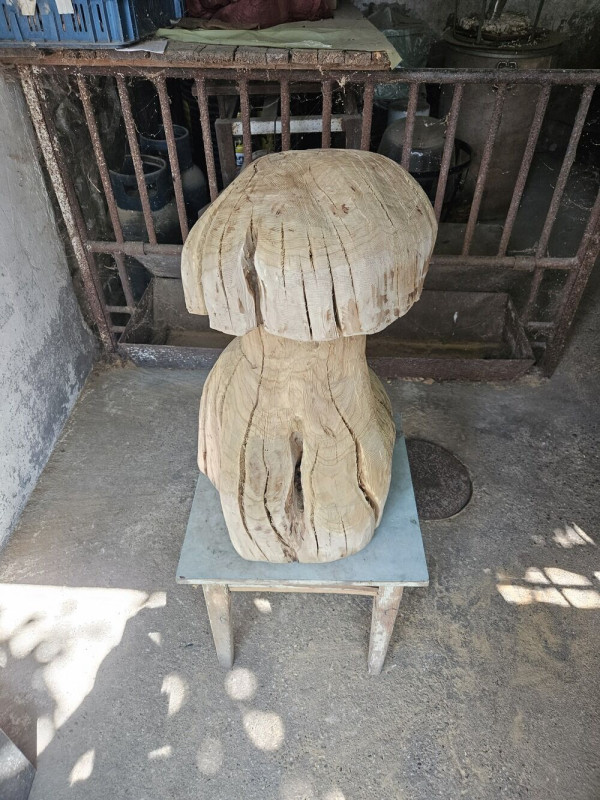

Nincs láncfűrészem, kölcsönkérni csak ezért nem akartam, gondoltam nem akkora munka rendes fűrésszel a nagyját levágni. Aha. Aki nem tudná, a mandula ROHADT kemény. Úgy képzeld el, hogy az entek Roccoja tolt egy kis extra Viagrát, és neked ezzel kell megküzdened. Próbáltam előre felrajzolni, hol vágjak, aztán fűrészeltem amíg lehetett, utána fejszével hasogattam le darabokat.

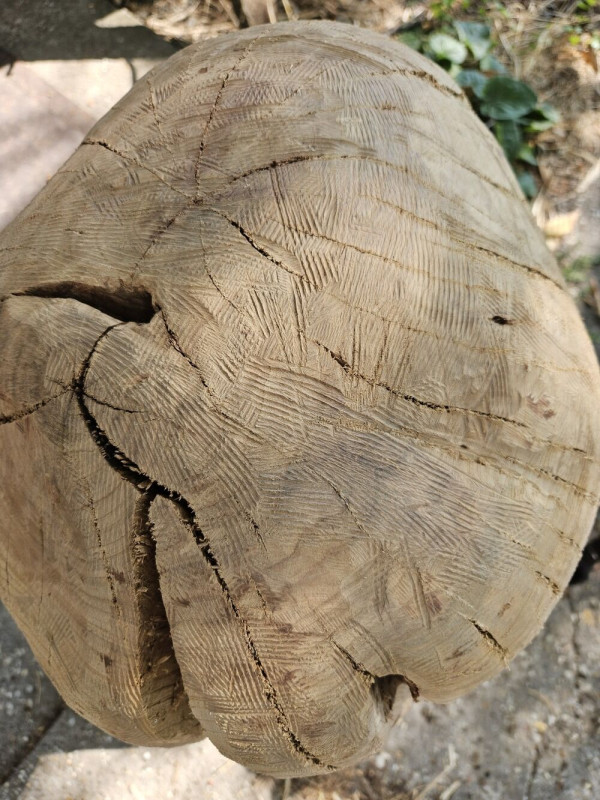

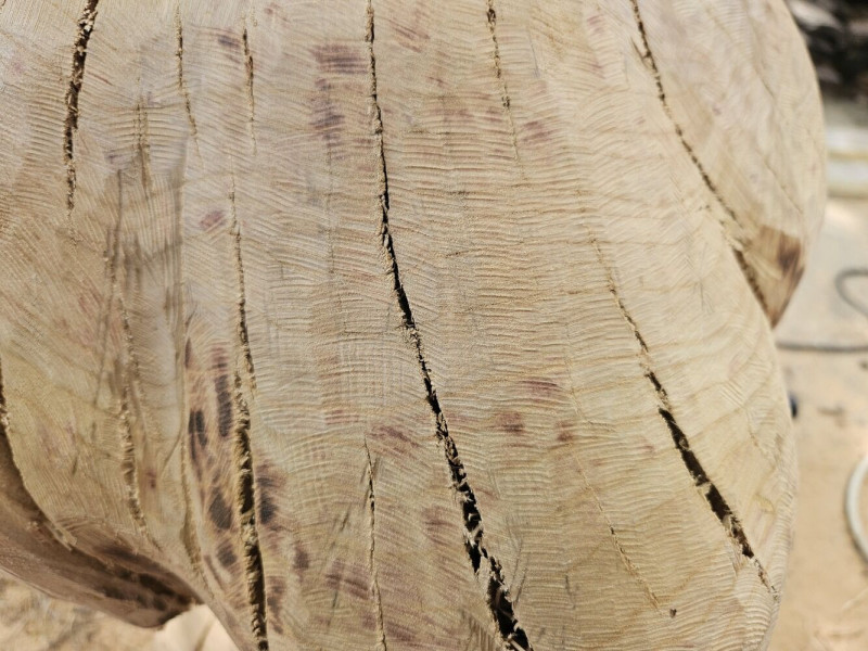

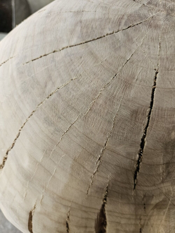

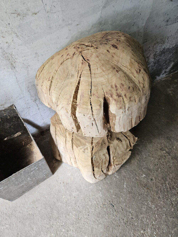

Utána vettem Allegróról flexbe fogható ráspolyt. Ezzel elég jól lehetett anyagot leszedni, de ez is több órás folyamat volt. Nem tudom mitől, de sajnos elkezdett hasadni a fa. Talán a nyári száraz időtől, vagy csak a munkától, ennek nem annyira örültem.

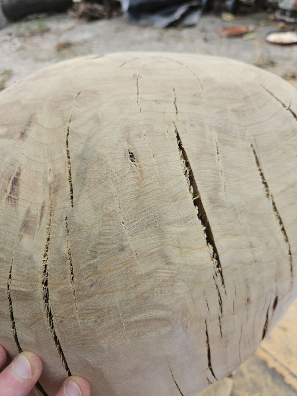

Mikor a forma kb. jó volt, nekiestem szintén flexbe fogható tányéros ráspollyal. Ennek picit finomabb a fogazata, de ha nem figyelsz hajlamos megégetni a fát.

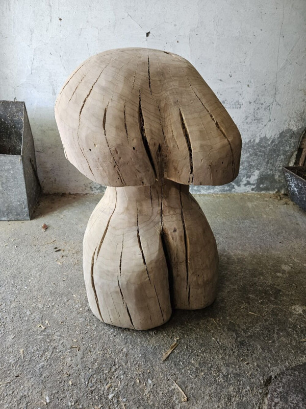

Ezután még nekiestem 40-es és 80-as lamellás koronggal...
... és 120-as kézi smirglivel.

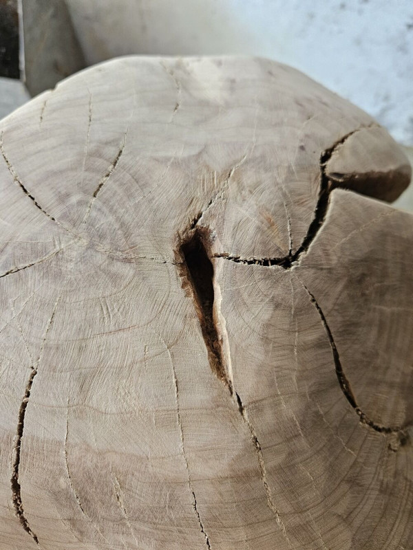

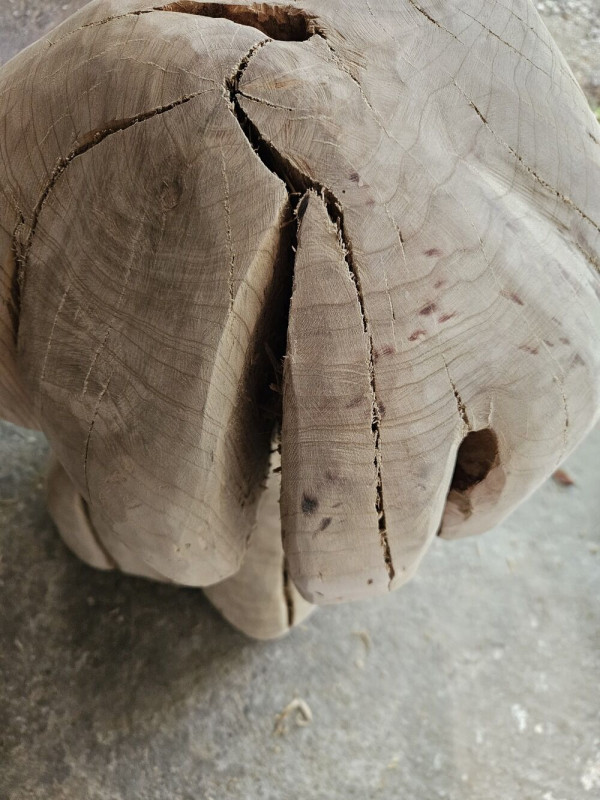

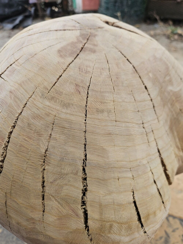

Igen, sajnos elég csúnya volt, de valószínűleg a világ összes idejét el lehetett volna vele szórakozni. Ezután még annyit csináltam, hogy a nagyon nagy szálkás repedések széleit kicsit kiszedtem vésővel. Alapvetően ezt senki nem fogja közelről nézegetni, szóval úgy voltam vele, faluhelyre jó lesz, városban meg nem nézik.
A tetején éktelenkedik egy lyuk, amiben meg tud állni a víz. Ha ez a jövőben gondot okoz, majd átfúrom, egyelőre jó lesz.

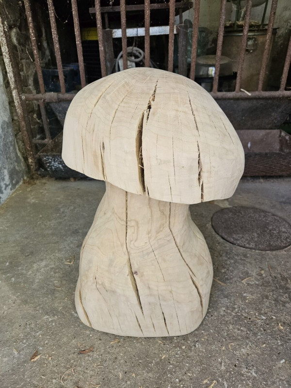

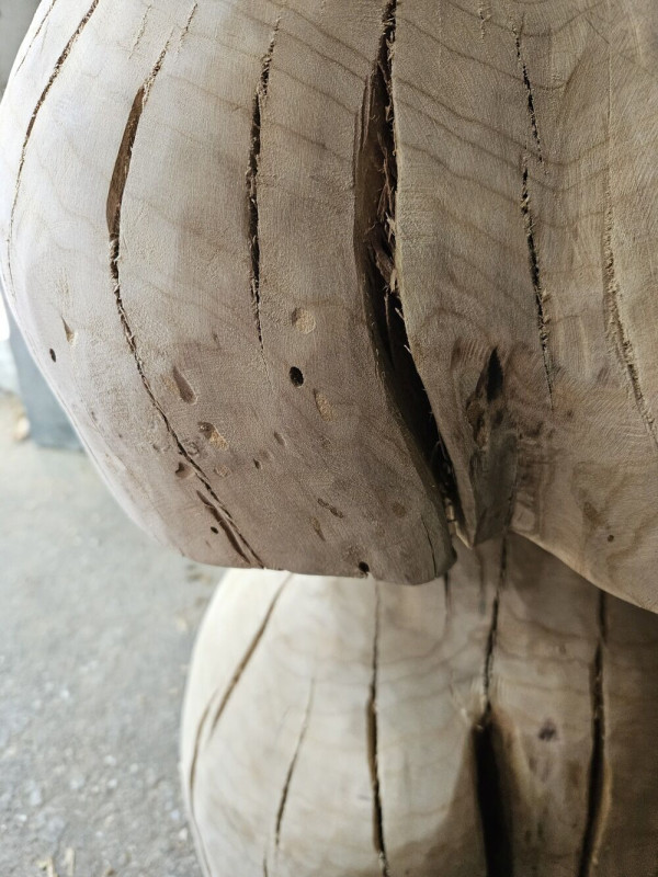

A másik probléma, hogy a fa egy részét megrágta a szú. Nem tudom mennyire mélyen, így nem kezdtem el leszedni, mert féltem, hogy nagyon-nagyon idomtalan lenne. A fa kapott 2 réteg biocid kezelést, így remélem, ha voltak is benne lakók, azoknak annyi.

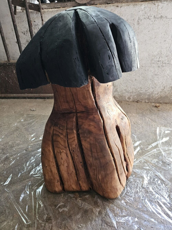

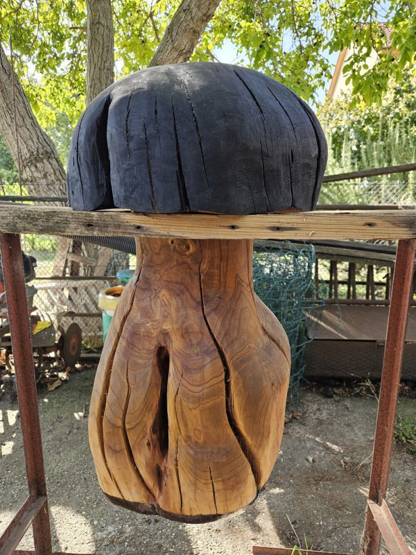

Végezetül így nézett ki festés előtt.

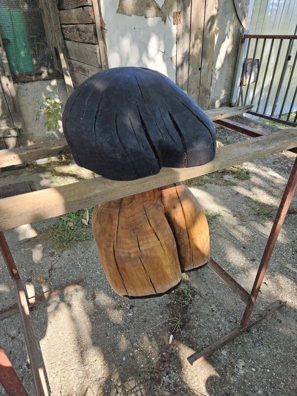

A tetejét alkohol alapú sötétbarna festékkel kentem le.
Utána kapott 2 réteg Drevolux olajat. Gond nélkül beszippantott 6 nm-re való olajat az első rétegben...
... utána még a felét a 2. rétegben. Frissen a 2. kenés után.

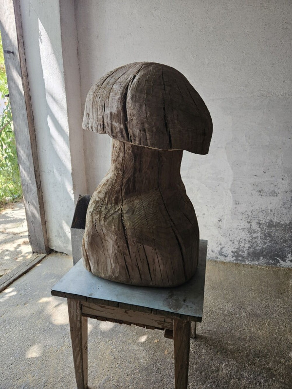

3 hét száradás után így nézett ki.

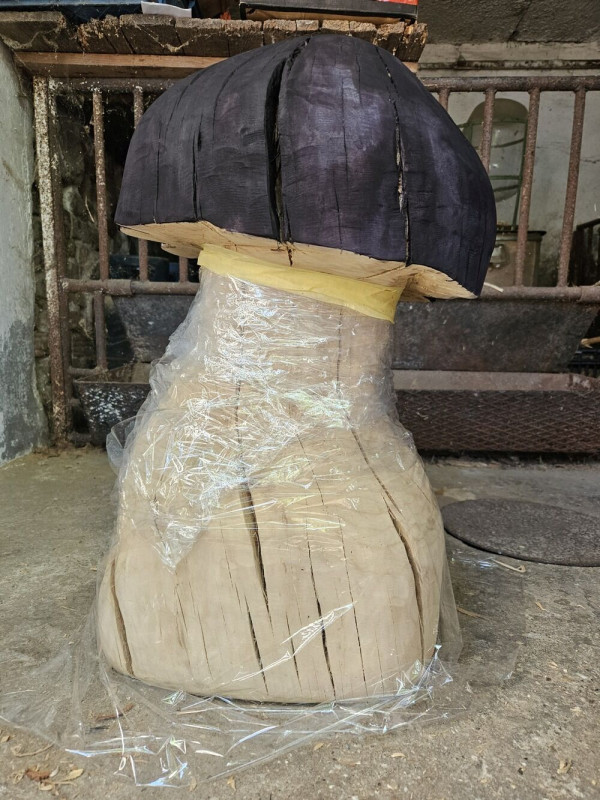

Az alját lekentem alapozóval és egy réteg szintetikus festékkel. Ez már a másik gombánál is bevált, semmi vizet nem szív fel. Sajnos a szürke alapozó felszívódott a maszkolószalag alá, és hígítóval sem jött le teljesen, ott picit maszatos lett.

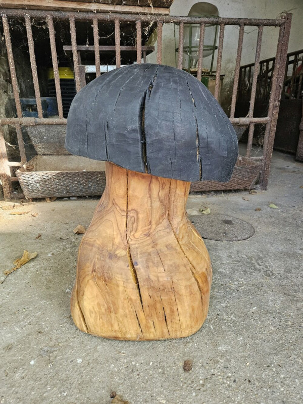

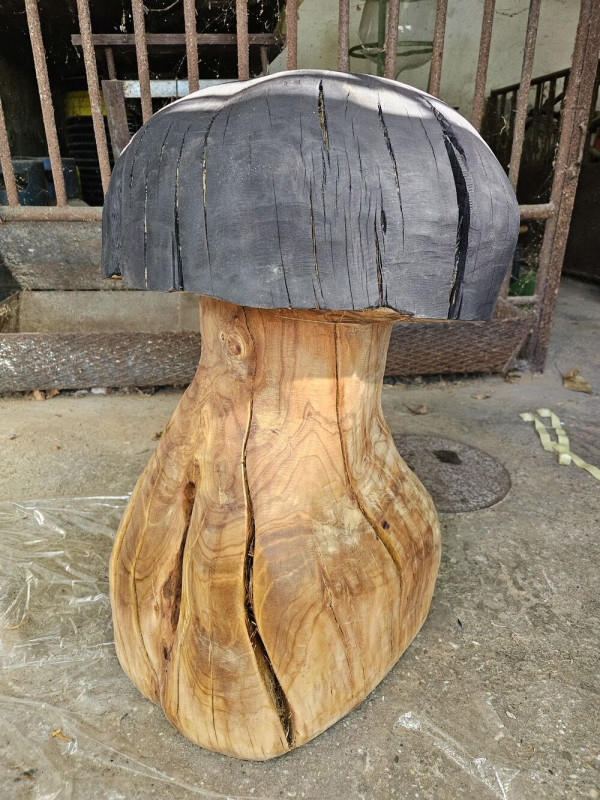

És a végső állapot.
Nem vagyok teljesen elégedett.
- Az alakot eléggé elcsesztem, a kalapnak nagyobbnak kellett volna lennie, és a tő sem ideális.
- A fával rémálom volt dolgozni, ráadásul szús /szuvas?/ volt. Ez azért volt így, mert sokáig halogattam a projektet, és volt idejük beköltözni.
- Nagyon repedezett a fa. Ez csak az esetleges vízállóság miatt érdekes.
- Annak ellenére, hogy az olaj színtelen volt, a végeredmény nagyon markáns lett, bár a napon valószínűleg fog fakulni.
Vége.
