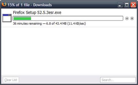

Másodjára próbáltam emelni az adó teljesítményt rövid időre. Ez nem legális, de pár percet megért. Nem jártam sikerrel, ugyan kapcsolatot sikerült felépítenem, de ez messze nem volt stabil. TCP szinten nézve a csomagok késleltetése nagyon ingadozott és hatalmas volt a csomagvesztés. Ha éppen nem szakadt meg, akkor már sikerült kicsivel meghaladni egy 56k-s modem sebességét.

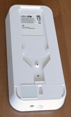

A hátoldalán látható, hogy ez egy PoE-es darab. Szóval bentről elég csak az ethernet kábelt kivinni.

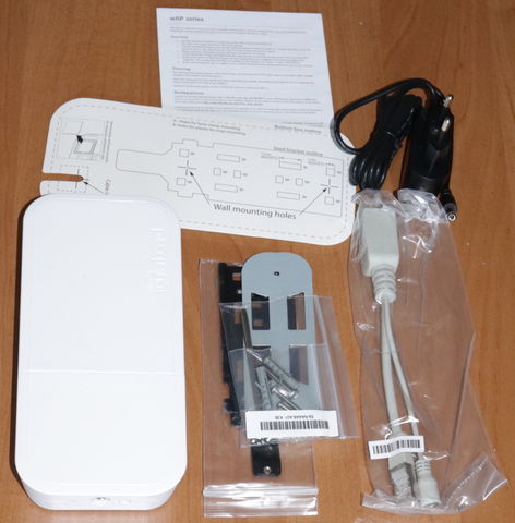

A dobozban a router mellett minden szükséges megtalálható. Kis tápegység, PoE injektor, rögzítéshez szükséges idom és imbuszkulcs. Emellett van még egy kis papír sablon ami segít a rögzítéshez szükséges lukak kifúrásánál.

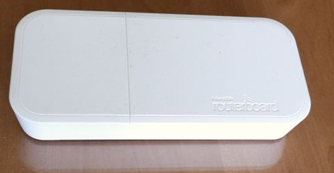

A router maga kb. tenyérnyi méretű és kb. annyira érdekes, mint egy szappanos doboz. 2.4GHz-en 802.11b/g/n wifit tud, de létezik hasonló, 5GHz-es ac kivitel is. Nekem elég ennek a tudása is és az 5GHz-et nem akartam erőltetni a sokkal nagyobb veszteség miatt. Igaz ezt talán kompenzálhattam volna azzal, hogy hasonló méretű antennának nagyobb a nyeresége.
Hasára fordítva jól látható, hogy az acélidomra hogyan lehet felszerelni. Az alján lévő fedél eltávolításához a készlethez tartozó imbusz kulcs szerű szerszámot kell használni. Ez alatt található az Ethernet port és a rögzítő csavar.

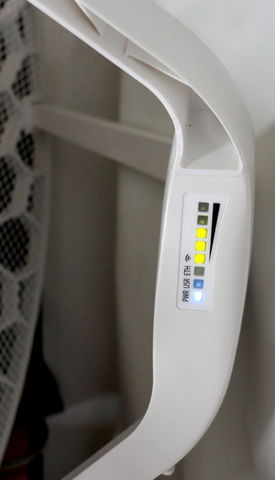

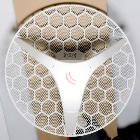

A másik oldalra egy LHG 2-es (RBLHG-2nD) klienst vettem. Ez csak router Level 3-as licenccel rendelkezik, tehát limitáltabb a tudása, de pont ezért olcsó (13-14.000 Ft.). A parabola átmérője nagyjából 40cm, a nyeresége 18dB. Ez azt jelenti, hogy kb. 1/60-ad teljesítmény elég a kapcsolathoz.
Az antennát egyszerűen felraktam az egyik polcra és megtámasztottam pár géppel. A jelszó és a másik oldali accesspoint beállítása után az LGH 2-őn a jelerősség finoman ingadozott 3-4 között. Nem megyek mélyebben bele a finomhangolásba, annyit azért érdemes megemlíteni, hogy alap beállításokkal kaptam a legjobb sebességet. Az MTU-t csökkentve a sebesség csökkent, az ingadozás nőtt. Az NV2-es MikroTik protokoll gyorsabb kicsit, de néha meg-meg akad pillanatokra. Ezért aztán maradtam az alap beállításoknál. A legtöbbet az számított amikor a legkevésbé használt frekvenciára állítottam az AP-t.

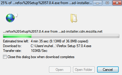

A végeredményt megadhatnám dBm-ben, de valószínűleg sokkal többet mond, hogy milyen letöltési sebességet sikerült elérni. Nagyobb állományoknál 100-130kB/sec között ingadozik ami nagyjából 1Mbit/sec-nek felel meg.

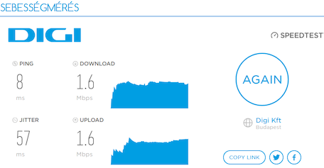

Egy gyors teszt a Digi oldalán ennél jobb eredményt hozott kicsivel. Ami érdekes az a magas jitter. Ezzel nem tudok sokat kezdeni, mert a nagy nyereségű antenna a szomszédok wifi-jét is jobban fogja, amik természetesen zavarják azt. Éjszaka jobb az eredmény, délután gyengébb, de valójában attól függ, hogy mennyire használják az adott frekvenciát.
