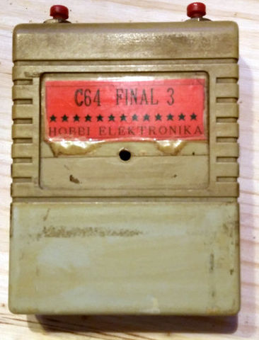

Ennek a gyorsítására jelentek meg a különböző turbó programok. Ezek a programok szalagnál okosan trükköztek a redundanciával, így gyorsabb, de kevésbé hibatűrő lett a szalagos tárolás. Floppy esetén a VIC-20-tól örökölt hardveres shift register hibát trükközték meg. Maga a 1541 egy programozható gép saját processzorral. A bitenkénti szinkront bájtonkéntire cserélve és a CLK vonalat is adattovábbításra használva kb. 4x gyorsabban tölthettük be kedvenc játékainkat. Persze először ehhez a turbo programot kellett betölteni. Sokkal hatékonyabbnak bizonyult, ha a turbo loadert-t és más segédprogramokat ROM-ba égették és onnan a gép indulásakor, vagy egy gombnyomásra tötődtek be. Pédának tökéletes a patkány képű kenyeres C64 mellé kapott, erősen elnyűtt Hobbi Elektronikás Final Cartrige III.

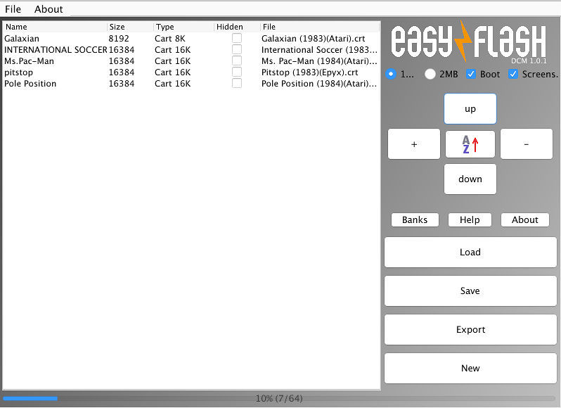

A hivatalos oldalon elég szép leírás van, hogy hogyan lehet feltölteni programokat, itt csak pár apróságot említenék meg. A képeket monitorról fényképeztem, szóval a minőségük nem fényes. Az első lépés, hogy elkészítsük a saját CRT állományunkat. Ez lehet egy darab program, de többet is össze lehet fűzni például a Draco Cart Maker (DCM) segítségével. Csak pár apróságra kell figyelni:
- 1MB-os limit
- OCEAN cartból csak egyet kezel
- prg, crt lehet vegyesen
- file nevekre kényes lehet, nekem a ! és )( feküdte meg a gyomrát, de átnevezés után már ment
A crt, prg programokat csak ráhúztam, rendeztem és egy szép crt-t kaptam kimenetként. A képen még nincs minden program feltöltve.

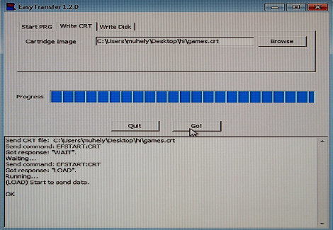

Windows alatt töltöttem fel a CRT-t a cartdridge-be. A C64-be be kell dugni az EasyFlash-t, majd abba az USB kábelt. Ha nem megy érdemes megnézni, hogy DATA állásban vannak-e a jumperek. Én a kábellel voltam gondban, mert nem volt elég nagy a cart házán a lyuk, de a tűreszelő gyorsan átsegített ezen a problémán. Windowsból a 7-est ajánlom az EasyFlash 3 Driver az alatt szépen megy, 10 alá trükközni kell az aláírás miatt. A drivert teljesen kézzel raktam fel a device manager-ben. Az EasyTransfer elég egyértelmű, csak ne a floppy-ra próbáljátok ti is felírni mindenáron a CRT-t, mint én tettem első próbálkozásként. :) Szóval a CRT kiválasztása után a GO-ra kell kattintani és elindul az átvitel

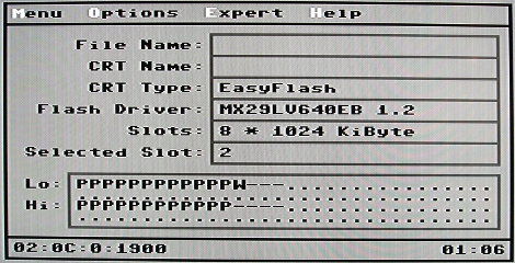

A C64-en ekkor válaszolni kell pár egyszerű kérdésre. Fontos, hogy nem üres slot-ot választva azt átírja és ha többször is próbálkoztok, akkor valami értelmes nevet válasszatok, mert 4 Games nevű slot nem biztos, hogy jó ötlet. Ha ez megvan, akkor elindul a CRT felírása. Ez eltart egy kis ideig, de jól követhető ahogy programozza az EEPROM-ot.

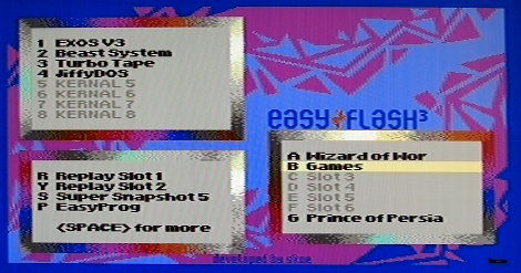

Ha megvan a felírás, akkor a C64 következő újraindításánál a kiválasztott (2-es = B Games) slot-nál máris ott van a játékokból frissen összefogott/felírt crt menüpontja. A menüben joystickkal és billentyűzettel is lehet mozogni.

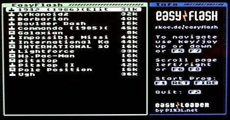

A Games-t választva a benne lévő programok közül lehet választani. Ennél egyszerűbb nem is lehetne. Ráadásul a betöltés is jó gyors, egy-egy program mérettől függően pár másodperc alatt indul el.

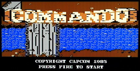

A munka után jöhet a jól megérdemelt pihenés, egy kis joy tépés. Régi kedvencem a Commando, de a BoulderDash is közel áll a szívemhez.

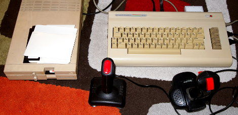

A gép, a két joystick, táp és a floppy egész szép kábelhalmazt generál. Ha kíváncsi vagy a gépre, kicsit szeretnél régi programokat nyüstölni, akkor a Bacsis szervezte retró kiállításon megteheted.
