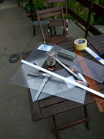

Egy kis bevásárlás és majdnem egy egész sör után máris a munkaasztalon találtam magam.

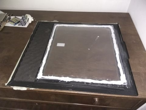

Nem is egy, hanem rögtön két megfelelő méretű plexitábla társaságában. Persze kizárólag a beláthatóság érdekében egy is elég lett volna, de valahogy ellensúlyozni akartam a tényt, hogy kikerül a házból kb 0,09 négyzetméter remek minőségű hangszigetelő-hangcsillapító, hullámos szivacs. Ezért rögtön két rétegben gondolkoztam, természetesen eltérő vastagságúak, hogy különböző sajátfrekvenciájuk legyen :K Túlzásnak tűnhet, de mérnök vagyok, mit tehetek? :DD Sajnos a felület hangelnyelése így is romlott, de mint később kiderült, a plexi-légrés-plexi réteg szinte ugyanolyan jó hangszigetelő, mint az eredeti - csak a hátsó, perforált részen kiabál ki a visszhang :DDD

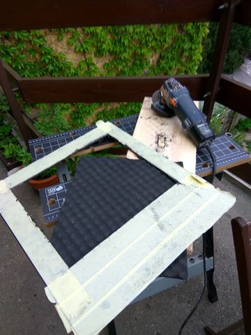

Következhetett maga a műtét:

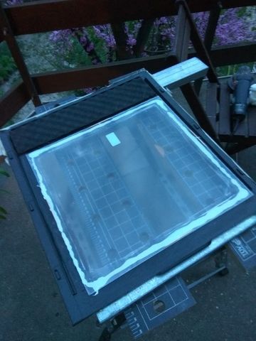

Persze ipari mennyiségű festőszalag felhasználásával. Magamat ismerve számítottam rá, hogy bármilyen egyéb körülmények között azonnal összebarmolom a szép feketére festett felületet :N
Egy réteg plexi, fogpiszkáló ( :DD ) távtartók az egyenletes vastagságú légrés kialakításához...
...majd még egy réteg plexi, és mehetett az egész száradni:
Választhattam volna valami gyorsabban kötő ragasztót is, de két dolog borítékolható volt:
- sűrűn fogom nyitogatni, mozgatni a házat
- ha valahol elenged a ragasztás, én bizony tökönszúrom magam.
Maradt tehát az egészen biztosan totál felesleges, de nagyon megnyugtatóan négyzetcentinként 100 kiló teherbírást produkáló építőipari szörnyeteg :Y

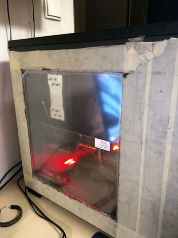

Félkész állapotban azért gyorsan felpróbáltam, nehogy már kiderüljön, hogy nem jó valami.
Legnagyobb meglepetésemre szinte gond nélkül a helyére ment az oldallap. A hátsó ventilátor széle beleakad kicsit fel/levételnél, de nem annyira, hogy keressek egy reszelőt :C

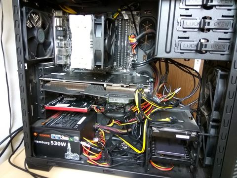

Ezt is lehet kábelmenedzsmentnek nevezni, csak nem érdemes :DD
Azért nagyrészt sikerült kevésbé látható helyre gyömöszölni a 3 kiló spagettit. A megoldás végül a kábelharisnya lett, ennek a készítéséről nem csináltam képeket.

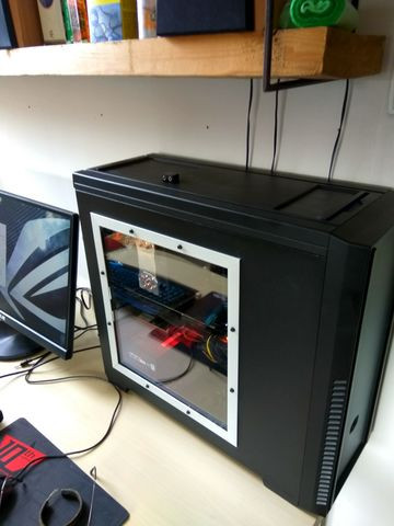

Egyetlen megoldandó probléma maradt még a végére. Léteznek emberek, akik szép, egyenes vonalban tudnak flexszel vágni. Szögezzük le gyorsan, én nem tartozom ebbe a csoportba :D

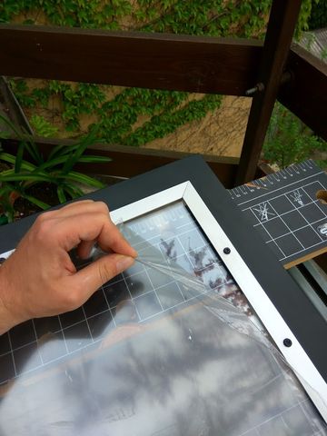

Szerencsére a hódos áruházban szép 2 centis alu léceket találtam. Gondoltam, csavarozva jobban nézne ki. Egy rögtönzött próba kimutatta, hogy a házhoz mellékelt csavarok remekül tartanak ugyan a plexiben, viszont kicsit rövidek. Nem baj, volt még ragasztó bőven. Így elérkeztem a lépéshez, ami minden új elektronikai eszköz beüzemelésének legkellemesebb mozzanata:
a fólia lehúzása :)

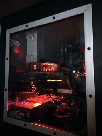

Igyekeztem rendes munkát végezni, ha már jó ideig ezt kell néznem, de a végeredmény így is meglepett egy kicsit - mintha gyári lenne :))

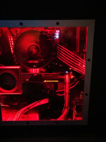

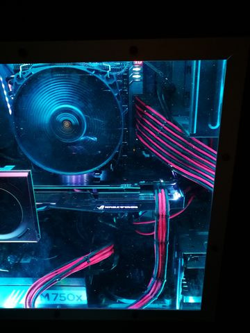

Virítanak a ledek, ahogy kell:

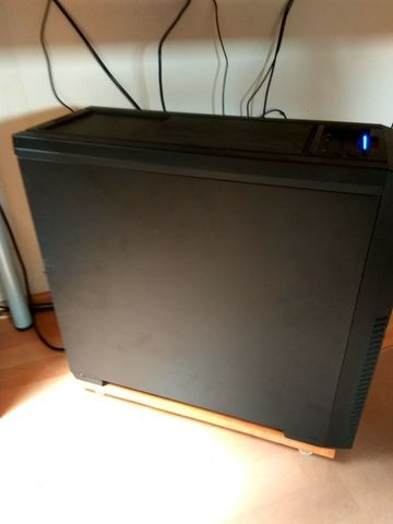

Később érkezett az új hűtő (BQ Dark Rock TF, ami a CM 212x-et váltotta), némi paracord a kábelekre, egy RGB kivezetéssel ellátott alaplap és ehhez egy kiló LEDsor - így most már egy viszonylag olcsó lámpaként is funkcionál a konfig :C
