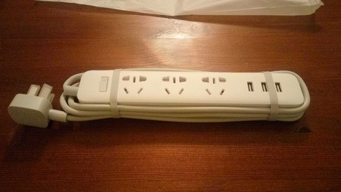

Íme a termék:

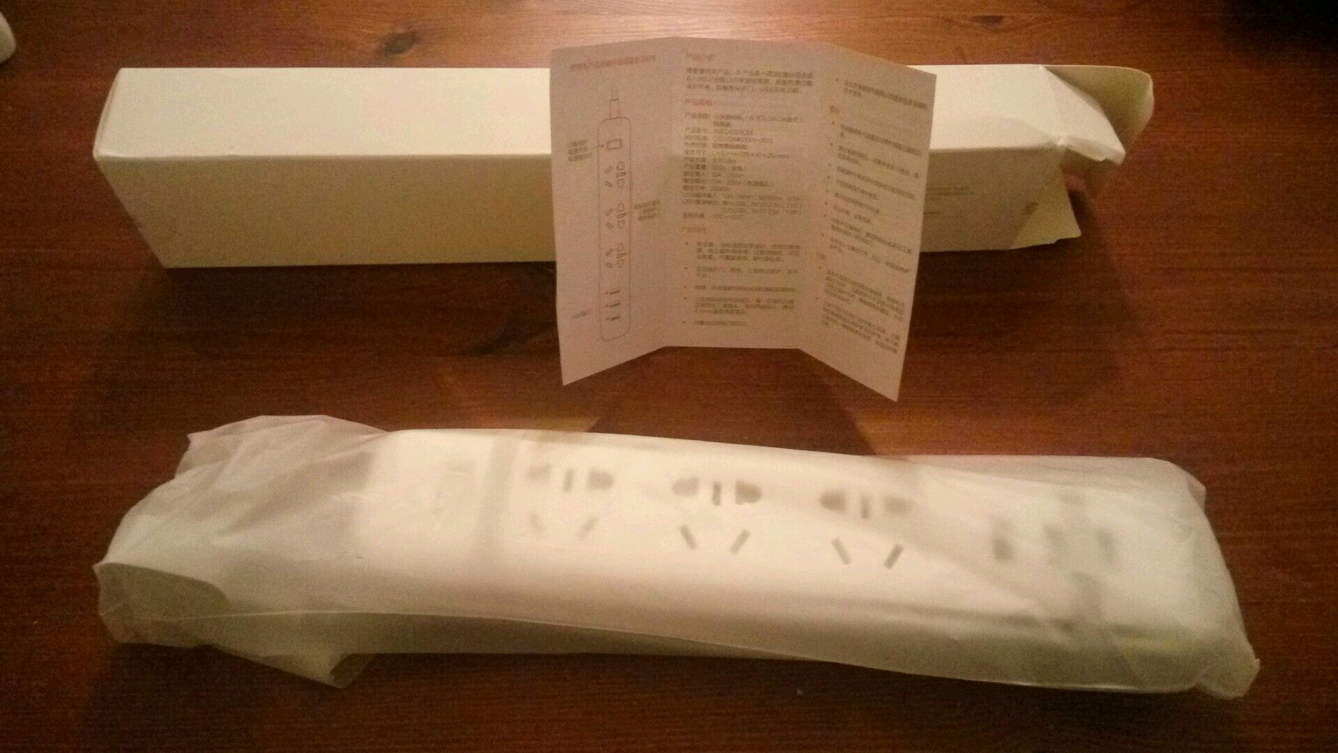

A termék a megszokott letisztult csomagolásban érkezett:

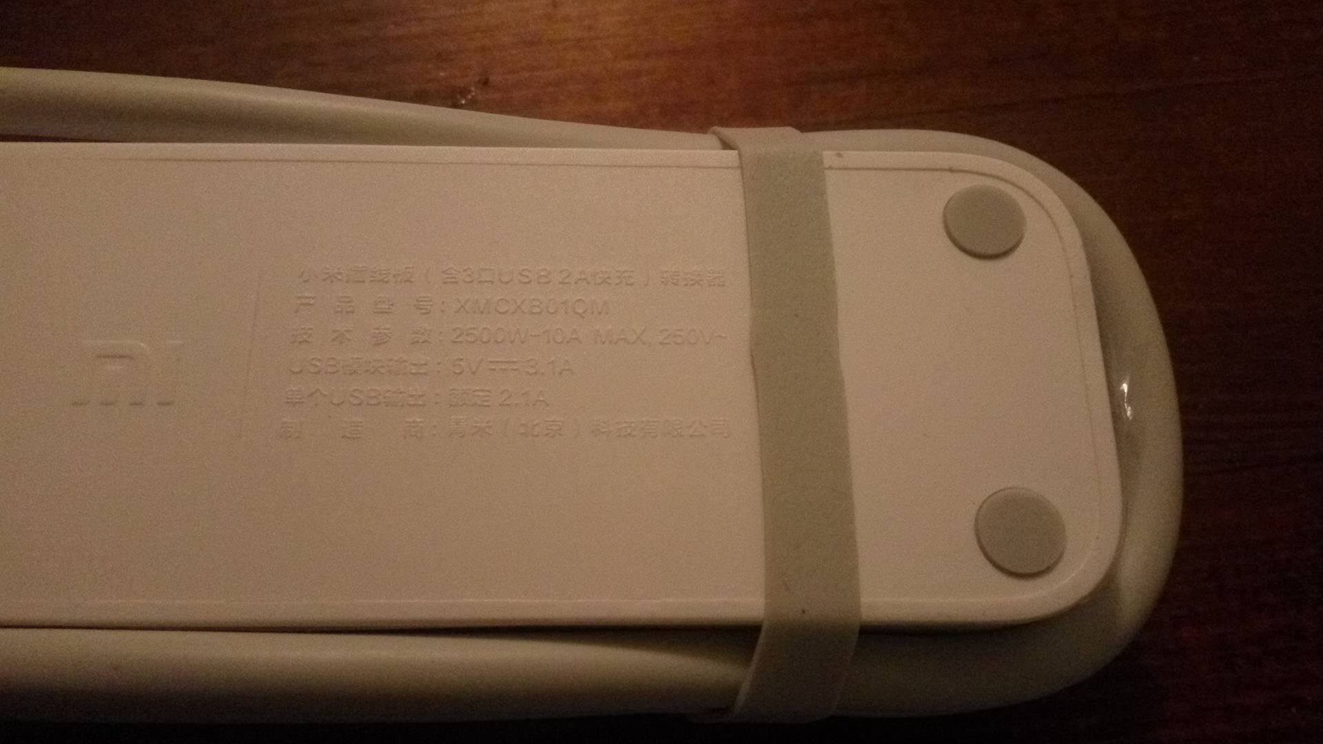

Néhány fontosabb paraméter:
- Portok: 3USB+ 3 nemzetközi kombinált hálózati csatlakozó. (Igen, van EU csatlakozó, de sajnos nem földelt!!)
- Tűlfeszültség elleni védelem: 10A
- Névleges bemenet: 10A, 250V
- Névleges kimenet: 10A, 250V
- Névleges teljesítmény: 2500W
- USB kimenet: USB csatlakozókként, 5V 2.1A(TYP)
- 3 USB, 5V 3.1A(TYP) - Ezt úgy értsétek, hogy 1 USB port, max. 2.1A-t tud leadni, a 3 pedig összesen 3.1A-t
- Környezeti hőmérsékleti tartomány: -10°C ~ +40°C
- Súly: 300g
- Teljes hosszúság: 1.8m
- Méret: 22.5cm*4.1cm*2.6cm

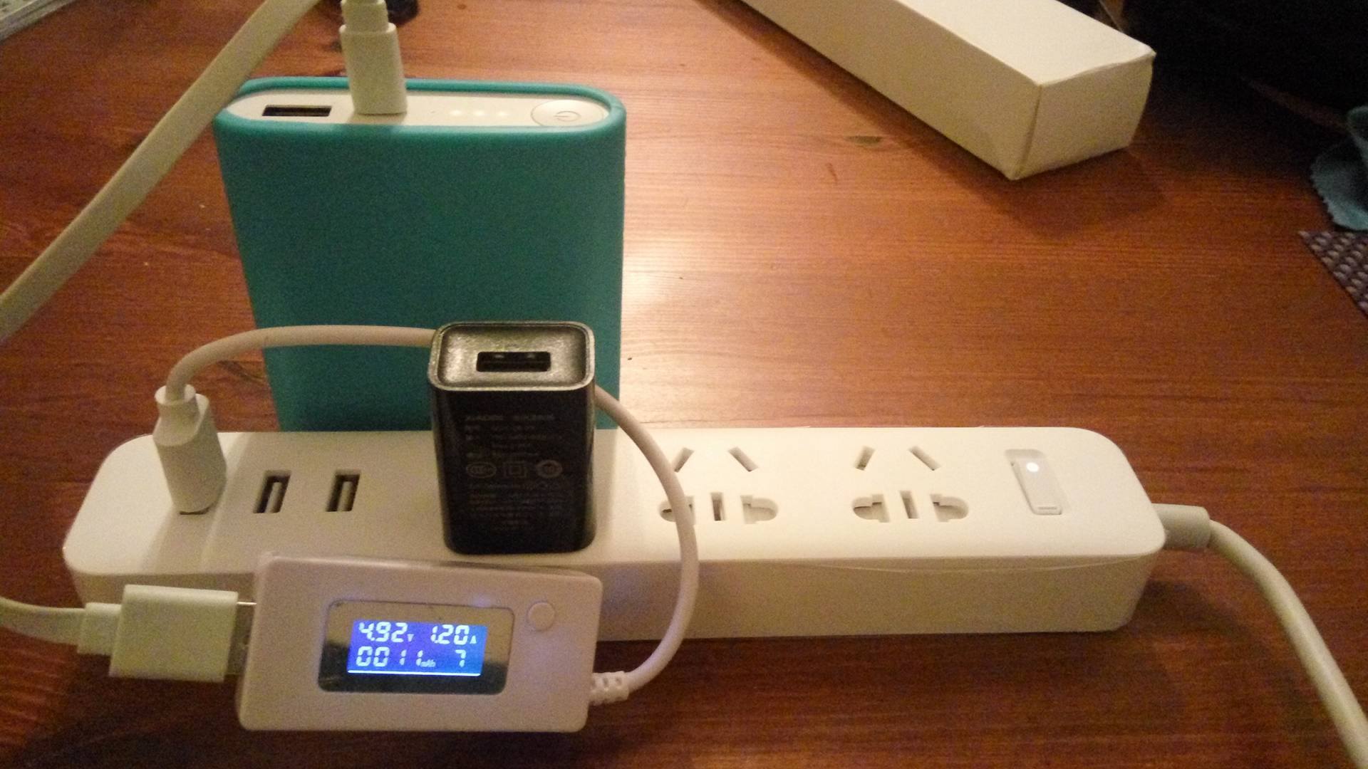

A gyári adattal ellentétben én maximum 1.2-1.3A-t mértem amit képes leadni egy USB port, pedig a Xiaomi Power bank ami az alábbi képen van képes felvenni 2A-t. Én este felrakom töltőre a telefont, reggelre pedig feltöltődik, úgyhogy ez nem jelent gondot nekem.

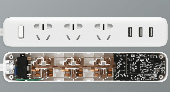

Én szétszedni nem szedtem a hosszabbítót, de elhiszem, hogy így néz ki mindegyik belülről:
Fontos még megjegyezni a túlfeszültség védelmet, ami a beledugott eszközöket védi az esetleges károsodástól túláram esetén. A burkolat pedig a gyártó elmondása szerint tűzálló, így adva meg prémium kategóriát.
