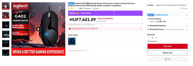

https://www.aliexpress.com/store/1105051741
Nem volt különösen olcsó, igazából ennek új ára is valahogy 10-20eft volt így mivel kifutó típus nem tekintettem csapdának, meg látszólag az Ali is Brand-ként kezelte. Certified original... igen?
Na szóval rendeltem kettőt mert miért is ne? Hátha leváltaná a G400-asomat bár az más forma és nem biztos hogy meg tudnám szokni.

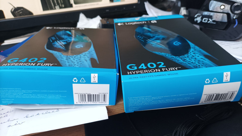

Mindegy szóval megérkezett és első ami feltűnt hogy nincs sorozatszám a dobozon.

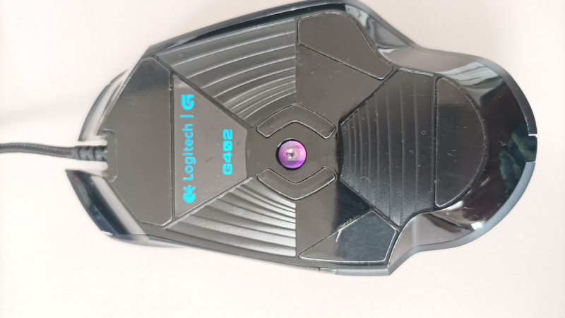

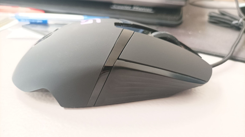

Aztán amint kibontottam látszatra és érzetre is egy gyenge minőségű gagyi ami elém tárult.
Felülete a fényes műanyag nagyon gyenge hatású a matt résznek szerintem gumihatásúnak kellene lennie de az is gagyi műanyag.
A kábel harisnyázott, erről nincs jó véleményem a korábbi MX518-nál is megsemmisült. A szolid kábel nekem jobban bejön. (az eredeti sem harisnyázott)
A talpa már most karcos és a rajta lévő matrica is jön le.

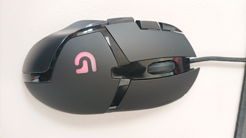

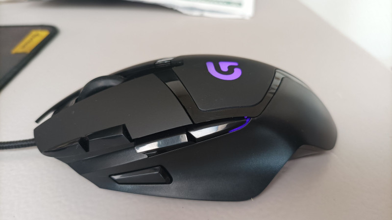

RGB-s a logó és nem középen van ahogy az eredetin.
Nincs DPI visszajelző ledsor, bár látszólag a DPI állítás működik.

az eladó azt mondja hogy eredeti, bekamuzik egy dokumentumot és meg is kapja a minősítést. A leírás alapján nincs köze az Aliexpressznek a folyamathoz.
