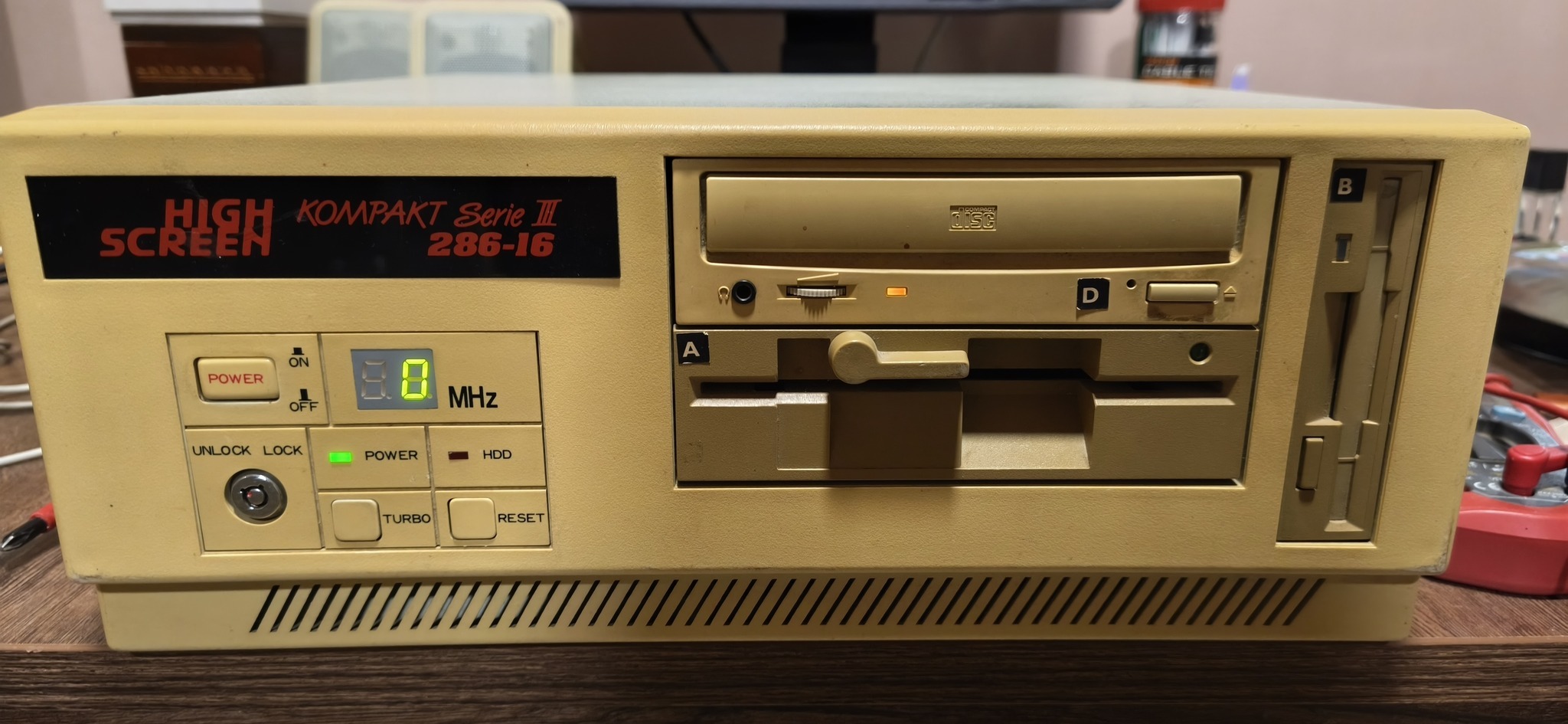

Vettem egy fekvő AT házat, megbízható, komoly tagtól, majdnem lett is egy szép gépházam...

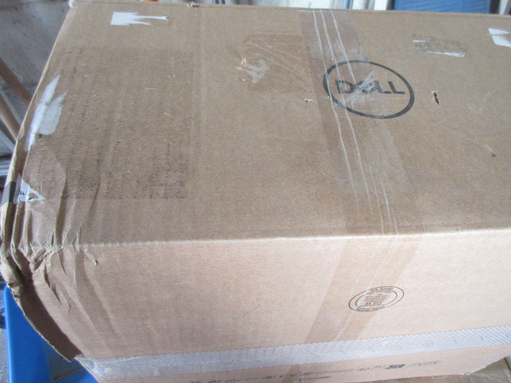

Mivel nagyon messze volt, így MPL-el jutott hozzám, de sajnos a posta összetörte... :(

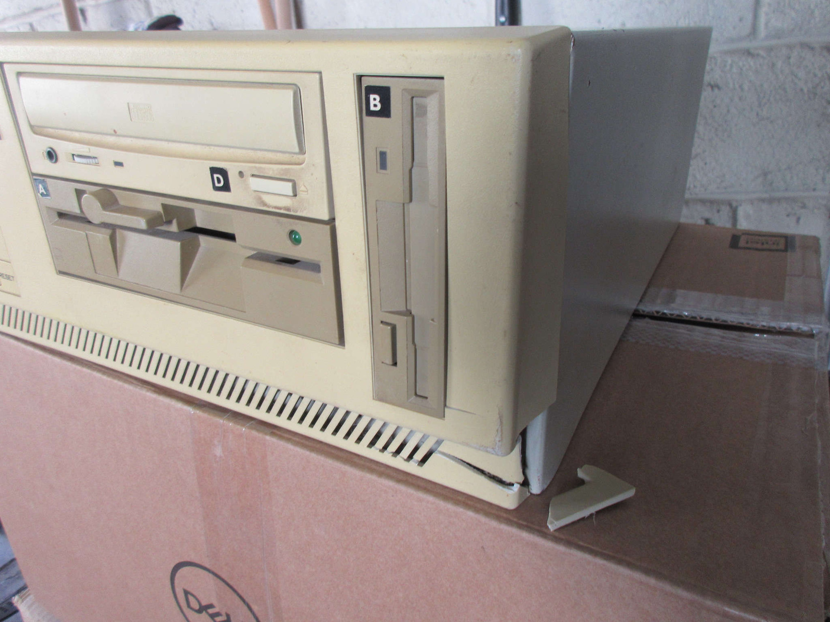

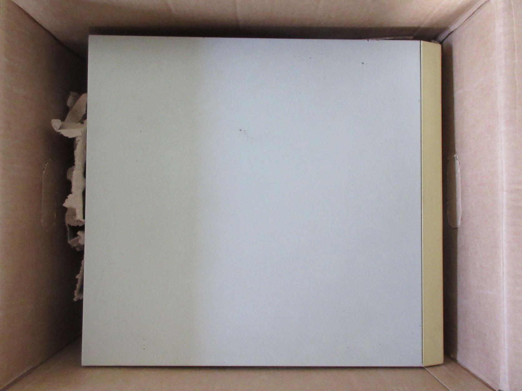

Doboz egyik sarka kicsit gyűrődött volt, de nem vészes, kinyitom:

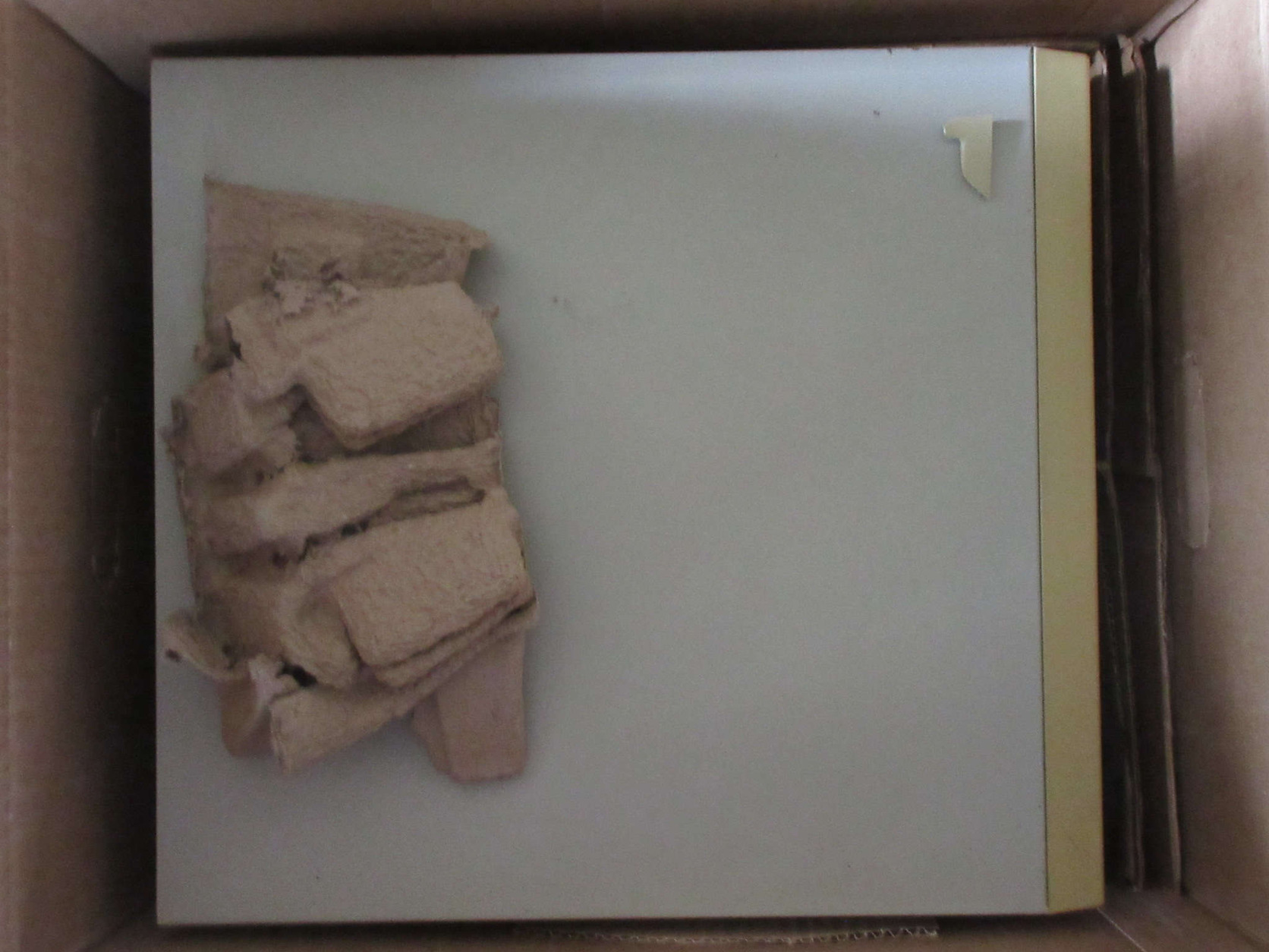

Kiveszem a hátsó térkitöltőt, hogy középre tudjam húzni és meg tudjam fogni kétoldalt az alját...
Ekkor látható +2 réteg hullámpapír karton térkitöltő, de előkerül egy törött, levált műanyag darab is... :(
Ugyanazon az oldalon sérült ahol a doboz is...
Nagyon durván...
... és még annál is jobban, most jön a lényeg:

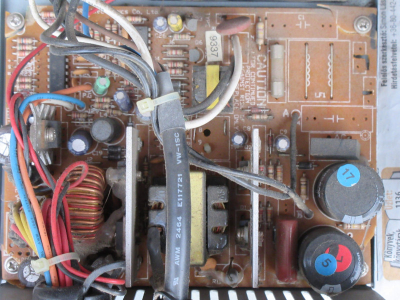

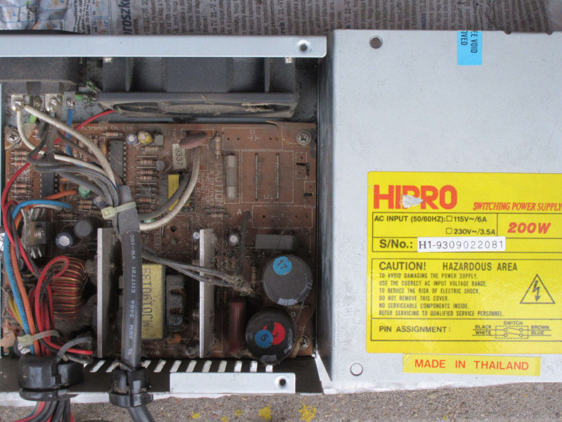

Bár tesztre használok 100W-os soros izzót, de szerencsére a tápba is belenéztem mielőtt kipróbáltam volna:
Kicsit poros volt, de van itt nagyobb baj:
Összetört a táp belső is, konkrétan a panel kitört a helyéről.
Életveszélyes!
Innentől a panel összeérhet a házzal és hiába a védőföld ha szakadt, vagy fí relé ha pont most nem működik... az ördög nem alszik alapon, bármi megtörténhet.
Minden esetben ellenőrizzük a táp belsőt szemrevételezéssel egy szállítás után...!
Pedig jó táp lehetett volna, "csak" az EMI filter hiányzott, átkötve van és újra kellett volna csak kondizni és jó is lett volna... illetve még a primer áramváltó mérő tekercs helye ott volt de nem volt benne, átkötve az is, a trafók között lenne, ezt nagyon ritkán látni a tápokban, többnyire helye sincs, eddig csak ipari tápban láttam, lesz majd még blogom, ott majd bemutatom.
Vajon hány G erő hatás érte? Szerintem daruról ledobták... előlap előtt "csak" +2 réteg hullámpapír karton volt, ez igaz kicsit kevés, de megvédi a kisebb behatásoktól és sérülésektől, ebben viszont látható a táp panel is kitört a helyéről a saját (~500g) súlyától... :(

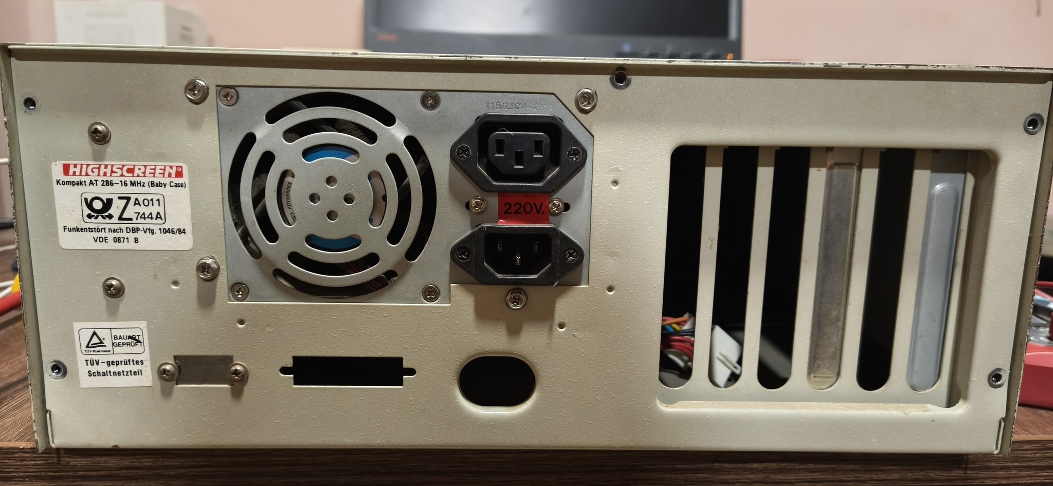

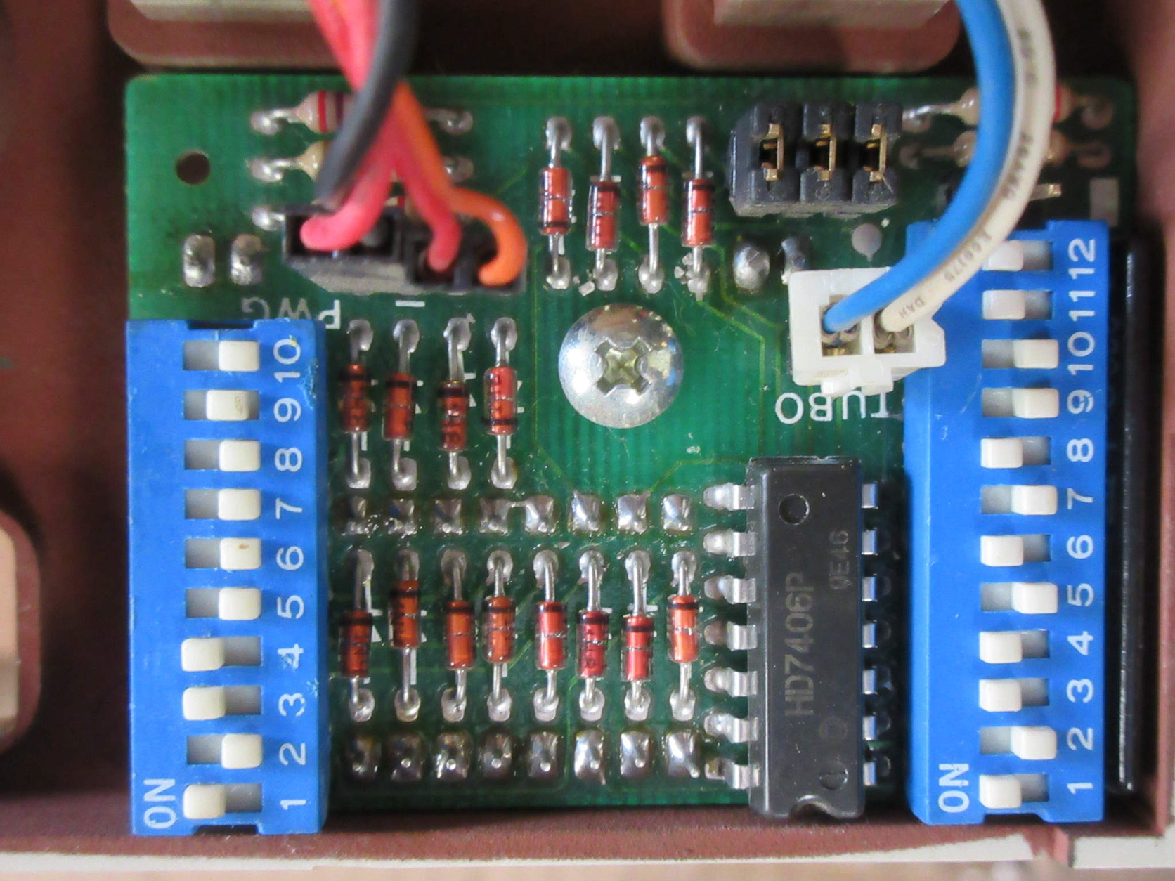

Végül egy érdekesség a gépben egy nem mindennapi frekvencia kijelző panel hátulja:
Ez azért érdekes, soha nem láttam DIP kapcsolósat, többnyire jumperes szokott lenni, vagy jumper nélkül és fixen csak "HI" vagy "LO" amit tud írni, de ez egész más. Ezen a panelen vannak a power és turbo LED-ek is.
