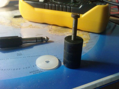

Mivel adódott lehetőség, apuval csináltattam a házamhoz lábakat mert eddig 2db könyv volt alatta. Ez azért mégiscsak esztétikusabb mint 2 könyv. A fekete nagyobb darab 25mm hosszú, átmérője 16mm, a menet benne 4-es, 3.2-es fúróval előfúrva. Sajna nem érte végig a menetfúró, ezért szembe be kellet fúrni 4 millimétert 4-es fúróval. A fehér egy alátét, ami 20 milliméteres átmérővel rendelkezik, 2mm vastag, a lyuk benne 4mm.

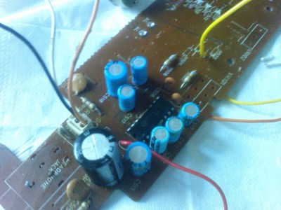

A másik, régebben kaptam havertól egy bontott rádiósmagnó belet. Nekem csak az erősítő része volt hasznosítható, így a mellette lévő egyenírányítást+hangerő szabályzást leforrasztottam. A kis bordát levéve róla, megtudtam hogy maga az IC egy L4183-as Sanyo IC. Kapcsolást hozzá lehet találni az interneten. 2 csatornás, 9 voltos feszültség mellett 4 Ohmon tud 2.3 wattot csatornánként. A képen baloldalt a hatalmas kondenzátort én raktam oda, a jobb szűrés végett. Működik, bár eléggé gány verzióba van egyenlőre. 5 voltról hajtva(sony telefontöltő, 450MAh) az IC alig melegszik, ha apu szerez rézlemezt, akkor megcsinálom a hűtését és akkor mehet neki a 9 volt. Tehát maga az erősítő:

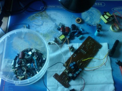

Nem valami túl jó kép, de így sikerült. Ja, és így szerelek(gányolok) én:
Alkatrész alkatrész hátán
. Van már egy csomó(aránylag), szétbontottam már pár dolgot.
. Amúgy érdekes, mert 6.4-es a bemeneti csatija.
