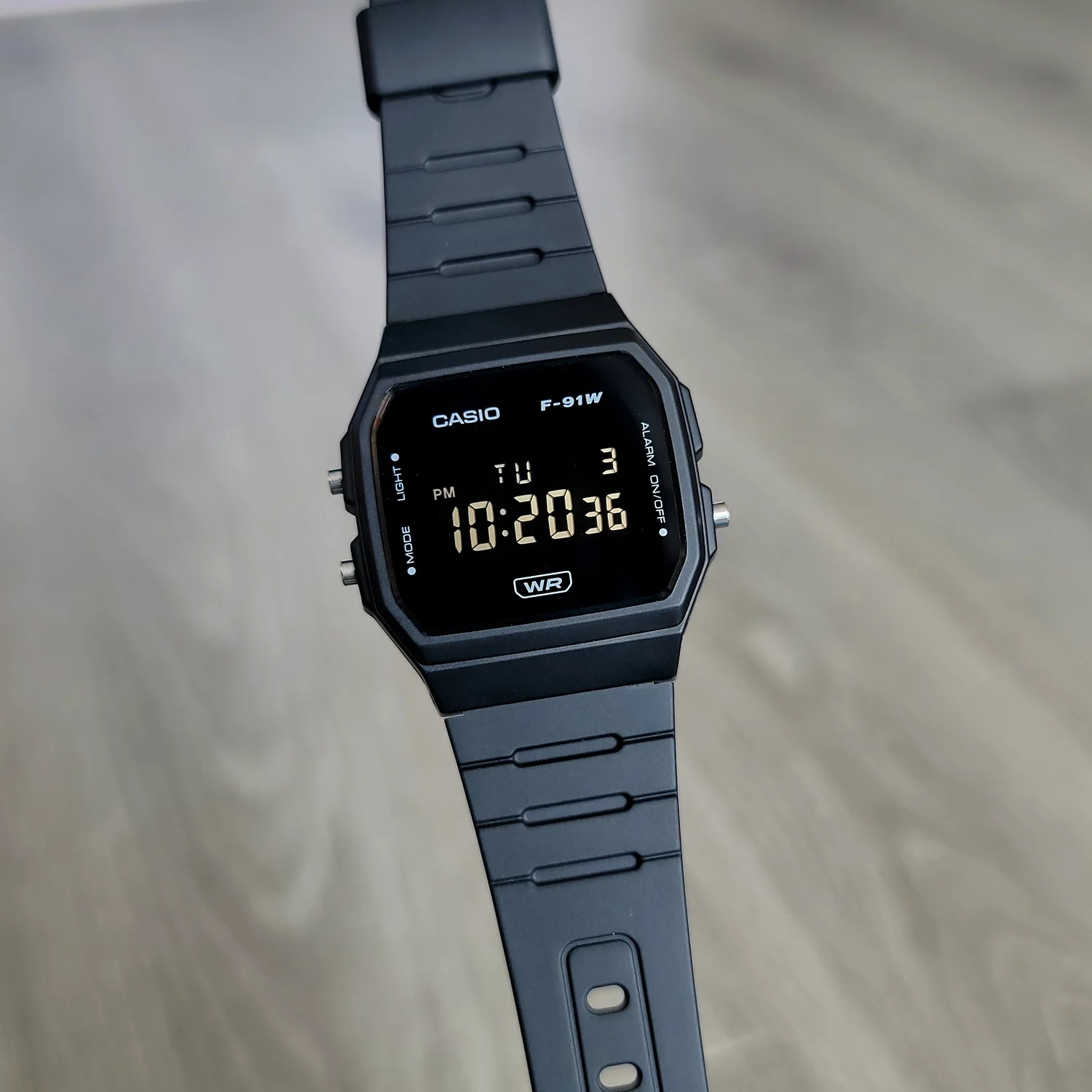

Végeredmény
A végeredmény szerintem nagyon jól áll ennek a modellnek. A F-91WB-1A eleve letisztultabb, mint a klasszikus F-91W, az invertált LCD-vel pedig kap egy teljesen fekete, minimalista, stealth karaktert.
Kép: ilyen hatást ad az invertált LCD: fekete háttér, világos számok, sokkal stealth-esebb megjelenés.
Az invertált kijelző bizonyos szögekből és gyengébb fényben rosszabbul olvasható, mint a gyári pozitív LCD. Viszont látványra sokkal egységesebb és egyedibb.
Ez nem egy drága vagy bonyolult mod, de nagyon sokat változtat az órán. Pont az ilyen apró átalakítások miatt jó alap az F-91: olcsó, egyszerű, és ha jól sikerül, teljesen más karaktert lehet kihozni belőle.
