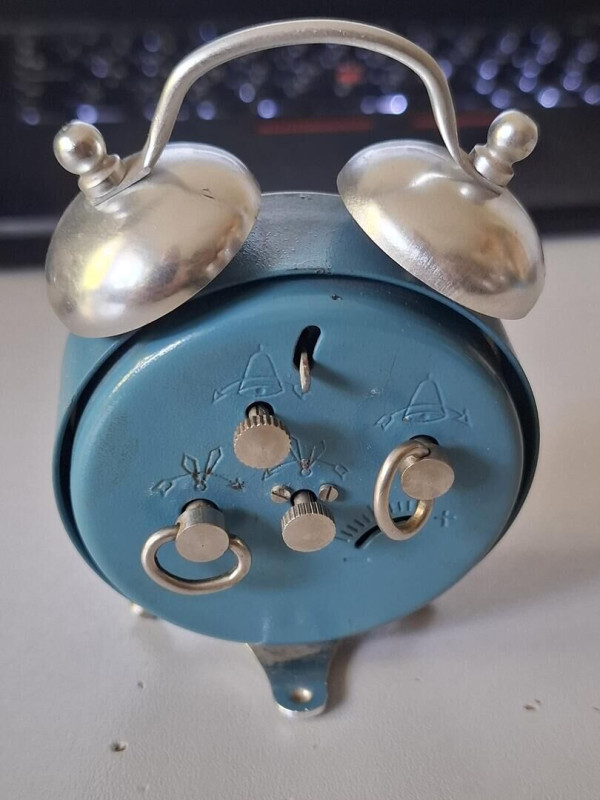

Tehát a leírás alapján lábak ki, csengők le, hátulján 3 csavar ki, a felhúzó gombokat kitekerni, a beállítókat lehúzni (elég nehéz), szerkezet kivesz, és...
...innentől fogva hova tegyem le, ahol nem hajlanak meg a mutatók!!!! :D (Mert azokon feküdne...)

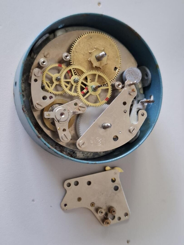

Tehát vissza a házba, ott legalább nagyobb baja nem lesz. :DDD A nagy réz fogaskerékben van a rugó, mellette a lemezen lóg egy kallantyú, azzal ki lehet engedni a rugóból a betárolt mechanikai energiát. Szép lassan, 1-2 fogat lehet forgatni. Felhúzás közben ez a kallantyú akadályozza meg, hogy lefusson az egész visszafelé, mert a rugó, az kirúgná magát.
A szerkezetből 3 csavar ki, amik tkp. a mutatók meghajtását, és a rugós fogaskereket tartó lemezt fogják. Levenni a lemezt, és összeborulnak a fogaskerekek. :D

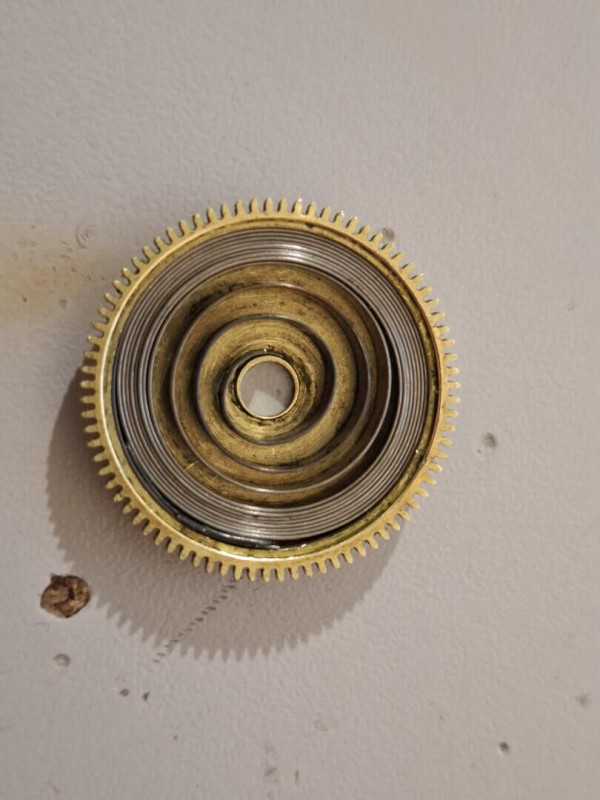

A rugó, már kipucolva.
Lerángatni a rugós kereket. Kifeszegetni a hátulját (tudva, hogy ha az nem jól megy vissza, akkor többet nem lesz jó).
Úgy voltam vele, hogy a rugót nem fogom kivenni, mert nem vagyok a magam ellensége :D Természetesen a rugó a kerék belső kerületére volt összetapadva saját magához. Tehát a rugó kapott alkoholt, majd egy csepp műszerolajat (mert óraolajam nincs, meg az elmúlt 40 évben azért volt fejlődés műszerolaj téren is :D ), és máris elkezdett kitekeredni. Fogkefével kipucol.
És természetesen kiugrott magától a helyéről! :D :W
Arról viszont egy szó nincs, hogy hogyan kéne visszatenni :W Nekem az vált be, hogy a végén levő kis fület akasztottam be kb. a kerék szélébe, majd hüvelykujjal erősen a helyén tartva visszatekertem bele. Elég fájdalmas :D Ötödikre sikerült is. :DDD
Ezután visszapattintani a tetejét. Visszanyomkodni, amennyire lehet.

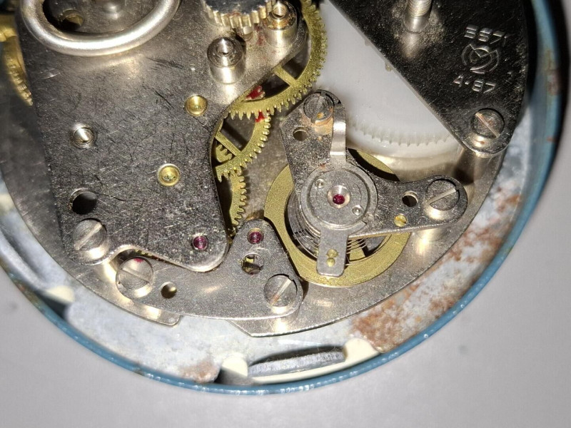

Aztán visszakerül a helyére, de a fogaskerekeket is vissza kéne pakolni. Az van, hogy vagy sikerül rátenni a lemezt egyszerre, vagy csipesszel benyúlkálva kell a helyükre igazgatni a tengelyeket. Elhajlítani egyiket sem sikerült, valamennyire tolerálják, ha nincsenek a helyükön, és úgy van rátéve a lemez, de igencsak kell figyelni, és szerencse is. Nagyítóval látni, hogy a lemez furataiban (és amelyikben van drágakő, ott a kő közepében) megjelenik a tengely vége. Az is árulkodó, hogy tökéletesen síkban kell lenniük a kerekeknek. Ha valamelyik nincs, akkor nem lesz jó. A furatok amúgy valamennyire a helyükre vezetik a tengelyeket, de ez magában elég kevés, elég pontosan a helyén kell lennie mindennek, hogy jó legyen.
Így kéne kinéznie ennek a dolognak.

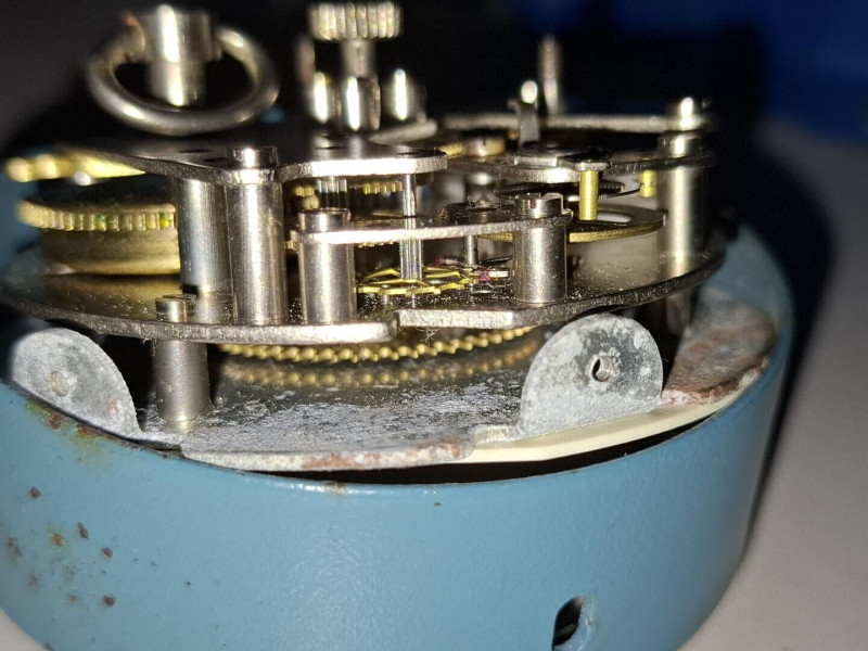

Meg így. A gátkerék (hajszálrugóval) a lényeg, meg a réz perselyekben látszó tengelyvégek. Valamikor ez vizet kaphatott, de szerencsére nem lett komoly baja.
Miután sikerült összerakni összekókányolni, az első indításra... sem indult. Elvileg felhúzás közben körbeforgatja az ember az órát, ettől kéne beindulnia a hajszálrugós keréknek (gátkerék), ami a horgonyt (ami alig látszik, egy villa alakú alkatrész a mechanika azon része, amit az előbb szétszedtünk, és a gátkerék között) mozgatja, és ezáltal szépen ütemesen engedi a fő rugót mozgatni a mutatókat. Forogna az, amíg ki nem rúgja magát, ha nem lenne megakasztva A horgony villáján amúgy két hosszúkás drágakő van, mivel az nem kopik (ugyanezért drágakövek a tengelyek perselyei is). Ha egyszer mozgás hatására elkezd lengeni a gátkerék, akkor magától elég sokáig tudja ezt folytatni. Ha terhelést kap, akkor viszont hamar megáll. A lényeg, hogy ha a gátkerék szépen mozog, akkor nem annak van baja, nem kell szétszedni. Nem is egészséges :D (Ha függőlegesen lötyög, akkor viszont nem lesz jó. Ebben csipesszel tudtam tologatni, ennek ellenére később nem okozott gondot. :Y )
Kézzel segítve a mechanikát, azért ketyegett egy darabig. A horgony szépen tudott mozogni.
Mi a franc.
Még némi kenőanyag (ami szintén nem jó módszer) hatására a fogaskerekek tengelyeire, egyre jobban mozgott. Aztán elkezdett fektetve menni, aztán állva is. :DDD Az óraolaj úgy látszik, elég észrevétlen maradt a réz perselyekben, és tudta annyira növelni a mechanikai ellenállást, hogy már "lemerült" miatta a gátkerék rugója. (Ezt a fő rugó "tölti (húzza) fel", amikor a horgony kienged, akkor meglöki, amitől a gátkerék leng egyet, ezzel megakasztja a fő rugót, majd a lengés végén kiengedi...)

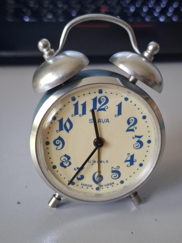

Összerakva (ez a jobb állapotú példány)
