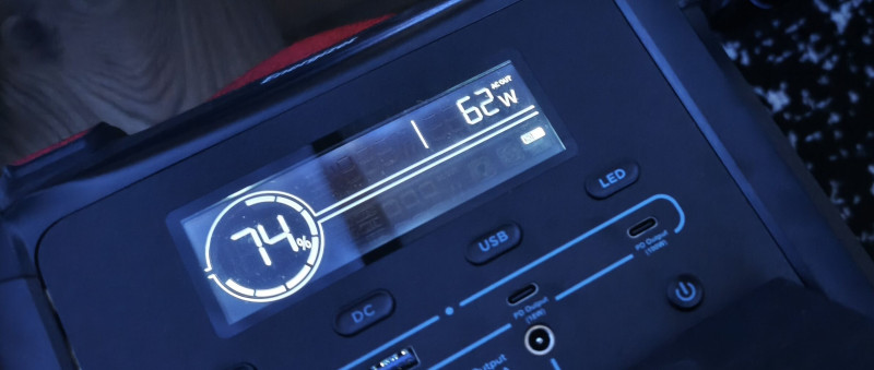

Annyit tudni kell, hogy 60W fogyasztás esetén a Power Station-öm közel 4 órát tud működni.

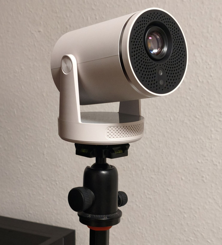

Meglepődtem. Ennyi pénzért lassan már kenyeret nem kapsz erre itt van ez kis cucc ami auto focus/trapéz korrekciós, BT-os egér funkciós távirányító jár hozzá és használható arra amire kitalálták.
Oké azért nem ilyen felhőtlen a dolog mert hangos a ventije ami folyamatosan megy már egyből bekapcsolás után, melegszik, a kis tápja meg olyan szinten melegszik, hogy rendesen elkaptam róla a kezemet amikor kihúztam a konnektorból. (projektor test hátulja 42C, táp 53C)
Lassú a rendszer rajta ami igazán csak akkor jön elő ha YT-ot próbálsz meg rajta futtatni.
Az 1080p 60FPS-t még normálisan kezeli, de az 1440p-t amit egy másik tesztben írtak, hogy viszi, felejtős. Akadozik össze-vissza. Ezért lett volna jó HDMI-vel a teló képét átküldeni.
USB-ről is próbáltam rajta 4K filmet lejátszani azt viszont tökéletesen vitte, de pl egy külső 1TB-os SSD-t már nem olvasott be.
