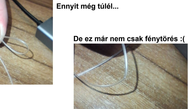

Az optikai hálózattal kapcsolatos bejegyzésemben említettem, hogy sérülékenynek tűnik ez a damil, de szerencsére olyan tekeredést, csavarodást túlél, ami előfordulhat a kábel telepítése során.

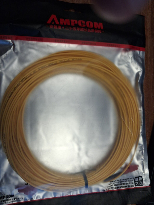

Mivel ez egy szép szombat délelőtt történt, és volt egy vastagabb, de azért UTP kábelhez képest így is vékony kábel, röpke két óra alatt kábelt cseréltem (pakolni is kellett, asszony is útban volt, de ha így folytatom én is neki :D ), meg sajnos a sarokban a kellett egy vastagabb vájat 30 cm hosszan, amiben le tudtam hozni a szellőző cső mellöl az ajtó tokig a kábelt (éljen a kész tubusos gitt, amivel gyorsan vissza tudtam fedni :) ). Mivel ez egy kevésbé hajlékony kábel (G.652.D, 25 mm hajlítási sugár a 7.5 mm helyett), próbáltam még óvatosabban hajlítani valamint nem a két végén feltekerni a felesleget, hanem középen a szellőző cső mellett, amit a fa burkolat takart és több hely volt nagyobb huroknak. Szerencsére bírtra a telepítést és remélhetőleg már nekem se kell piszkálni. Úgy néz ki, hogy sok esetben jó lesz ez a G.652.D osztályú kábel is, hátránya, hogy a felesleget nehezebb elrejteni, valamint kábelcsatornából is vastagabbak lesznek jók (legalább 30 x 30 mm, de függ a telítettségtől), ha biztosra akarunk menni.
