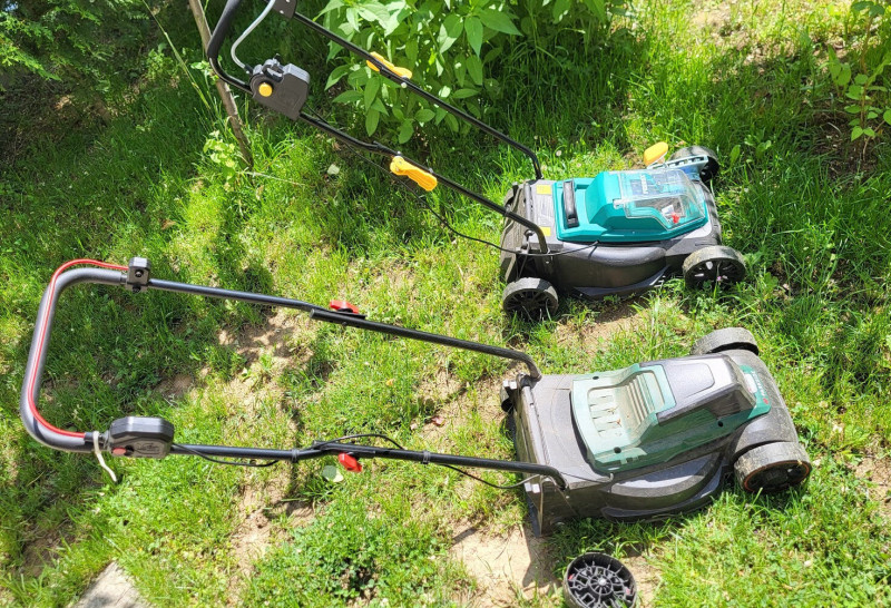

Most tavasszal megvettem a LIDL / Parkside akkus fűnyírót:
Pro:
- kis méret, mindenhova befér, nagyon áramvonalas: semmi sem áll ki belőle, nem akad be sehova
- kis súly, könnyen lehet mozgatni a patchek között
- a motor ereje bőven jó és ha nagyobb ellenállásba ütközik, képes nagyobb fordulatszámra kapcsolni (az elődje inkább lefulladt)
- az akkumulátor a LUX értékének a 90%-át tudta
- a leghalkabb, bámulatosan csendes
- instant kényelmes volt a tolóvas gyári beállítása is
- 25.000 ft akku, töltő nélkül
Kontra:
- papírvékony anyagokból van, talán ez a leggyengébb építésű
- nincs rajta rendes emelőfogantyú, csak egy műanyag lap, ami alá pár ujjat be lehet csúsztatni, de emelés közben az az érzésed, hogy mindjárt letörik az egész, érthetetlen, csak egy kicsit kellett volna vastagabbra hagyni a fröccsöntő formát
- nincs egykaros magasságállítás, minden kereket egyenként kitekerni-betekerni lehet a 3 magasságfokozatba
- és van még egy, de óriási hibája, a kerekei: rendszeresen kiesik random bármelyik kereke, ugyanis kézzel kell becsavarni
(ezt kifejezetten írja a dokument, csak kézzel szabad, és nem is lehetne máshogyan csak kb. csőfogóval betekerni, de szerszámmal erősebben betekerni nem mertem, mert annyira nem erős az ottani rész kialakítása. Teljesen felesleges, ki nem kényszerített tervezési hiba, ez nem pénzkérdés volt.
- a fűgyűjtője nagyon gagyi, összepattintós, én össze se szereltem (bár manapság úgyis mulcsolni kell)
- nincs rajtafűvezető pöcök, emiatt a szélénél a fű inkább félreslisszan
Verdikt: megfelelő motorerő, sokáig bírja az akku, de csak akkor vedd meg, ha nem idegesít fel, hogy rendszeresen vissza kell tekerni a kerekeit.
