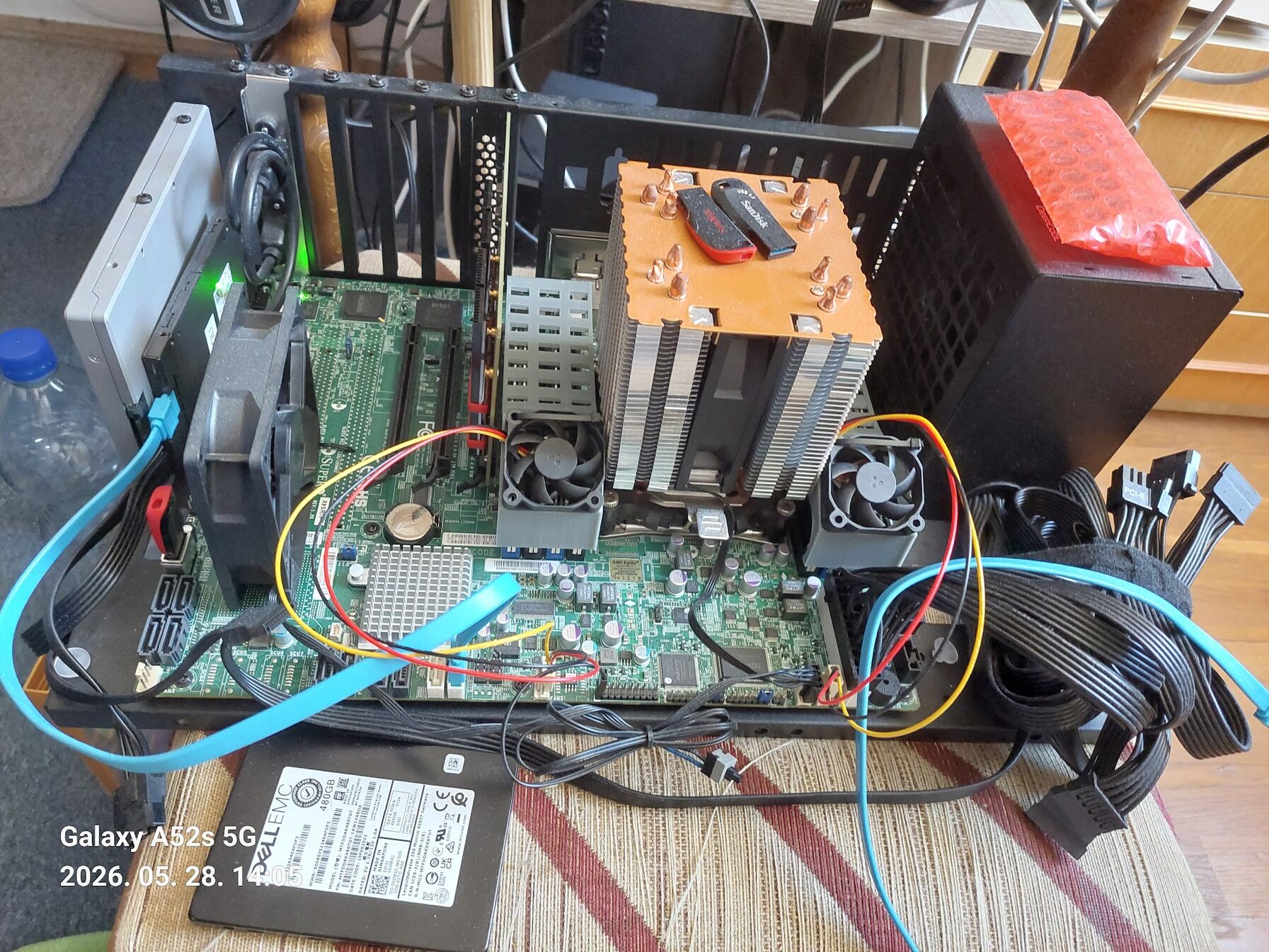

Ezúttal egy kicsit drágábban gondoltam "x99" rendszert építeni. Ehhez már szándékosan nem kínai lapot vettem, mert szerencsémre kifogtam egy olcsóbb Asus lapot (24eft postával ebay), igazából kínaiból ez a kategória drágábban jött volna ki.
A CPU pedig 20eft volt aliról postával.
https://www.ebay.com/itm/356478327897
https://www.aliexpress.com/item/1005009654221251.html

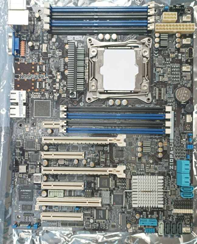

Asus Z10PA-U8
Ez a lap inkább szerverekbe szánt kivitelű, nem workstation és nem is játékra való. Ezt onnan látni, hogy jópár dolog hiányzik róla, pl. nincs integrált hang és USB portokból is kevesebb van rajta mint egy nem szerver lapon. Viszont van pár érdekesebb extra, egyik az, hogy van rajta egy önálló távmanagement rendszer, ami az oprendszertől független távoli elérést tesz lehetővé, illetve 10db sata és pcie/pci port is rendelkezésre áll. Valamint van még pár bővítési lehetőség raid kártyának is.
VRM hűtő is szerény, de tudni kell, hogy ezeknél a lapoknál általában jobb minőségű VRM-et raknak rá és ugye tuning sincs ami nagyon terhelné, ezért elég szokott lenni ilyen megoldás is.
Ennek a lapnak van egy jobban felszerelt verziója is, amelyen SFP modulokat is használhatunk, mondjuk nem lenne rossz még 2x10Gbit, de ma már ezt külön kártyával is meg tudjuk oldani ha szükséges.
Ami nekem lényeges ennél a lapnál hogy támogassa a Rebar-t ha később szeretnék bele erősebb videókártyát. De most kezdetnek amolyan teszt szerver feladatokat fog ellátni.

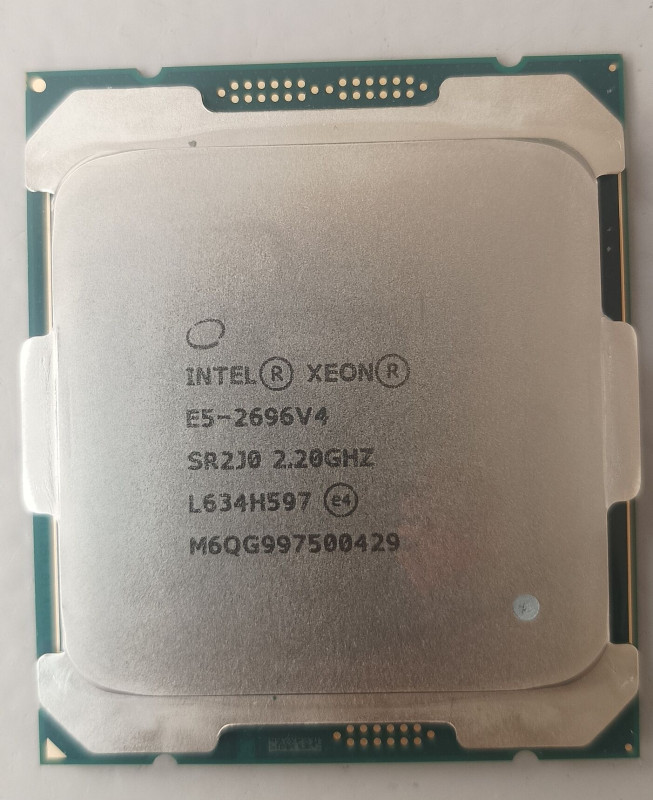

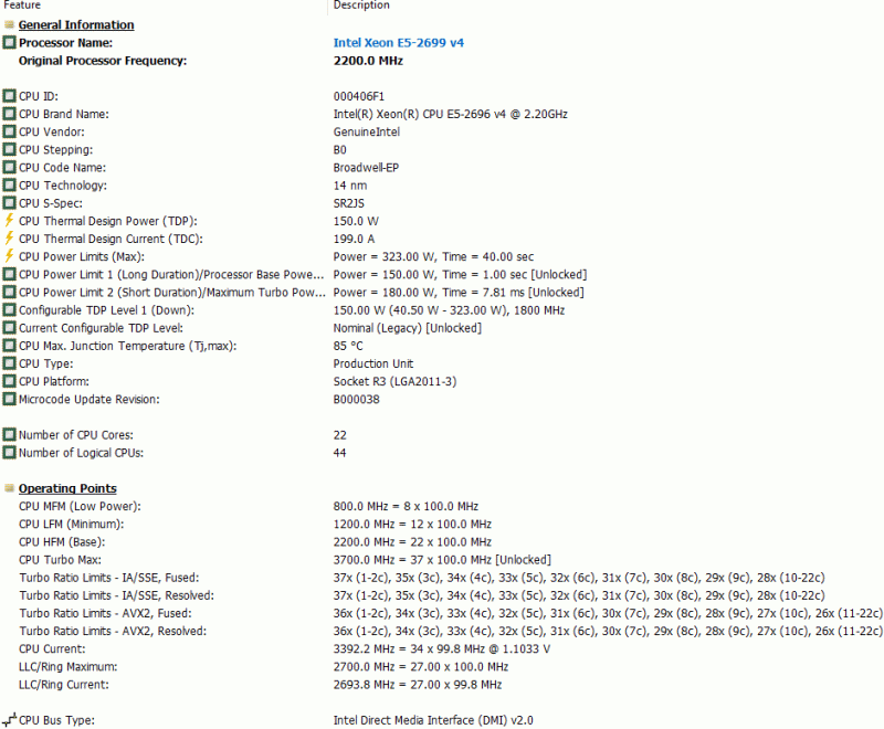

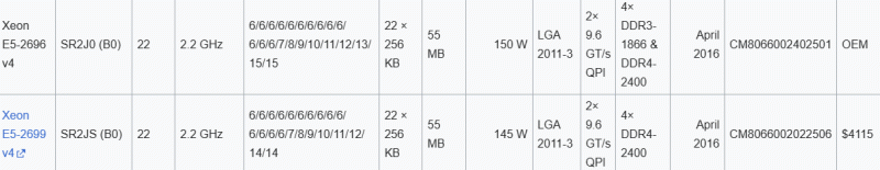

Xeon E5-2696v4
Ez egy OEM-eknek szánt CPU, érdekessége hogy a 2699v4 specifikációjához hasonlít, viszont rendelkezik DDR3 támogatással is, ezt most itt nem használom ugyan ki, de egy kínai DDR3-as lapban lenne érdekes. Illetve 5w-al nagyobb a TDP-je mint a 2699v4-esnek. A többi egyezik azaz 22c/44t és 55Mb cache....
Turbó hack nincs mint a v3-as prociknál.
Wikiről infó:

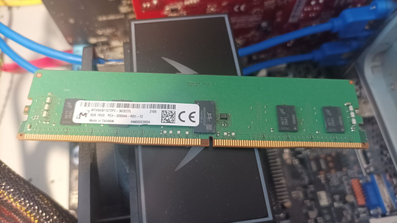

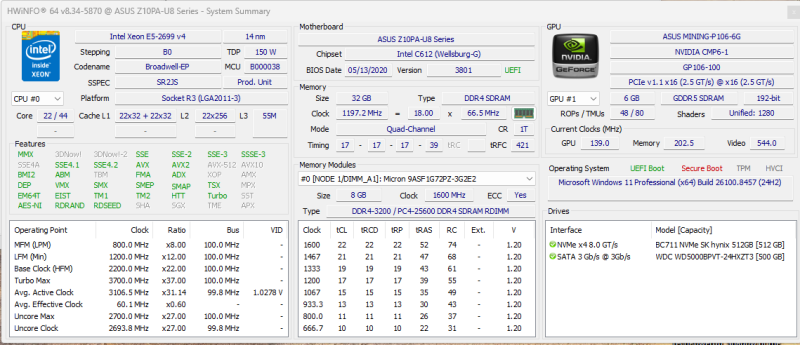

DDR4 ECC REG
Ramoknak mindenképpen legalább 2400mhz-est szántam mert annyi amit ez a CPU max támogat. Legalább 4db kell, hogy működjön 4 csatornás módban. Mivel a lapot is tesztelem egyúttal ezért telepakoltam mindenféle maradék rammal ami csak belefért. 96GB lett de ez felesleges jelenleg.
Persze aztán amikor minden slot megfelelő volt akkor inkább visszavettem a mennyiséget észszerűbb szintre azaz 4x8GB 3200-asokra.
A lapba amúgy a legolcsóbb megoldás ECC REG szerverram, viszont a 4 csatorna miatt 4db ram a minimum lehetőleg egyforma méretűek.

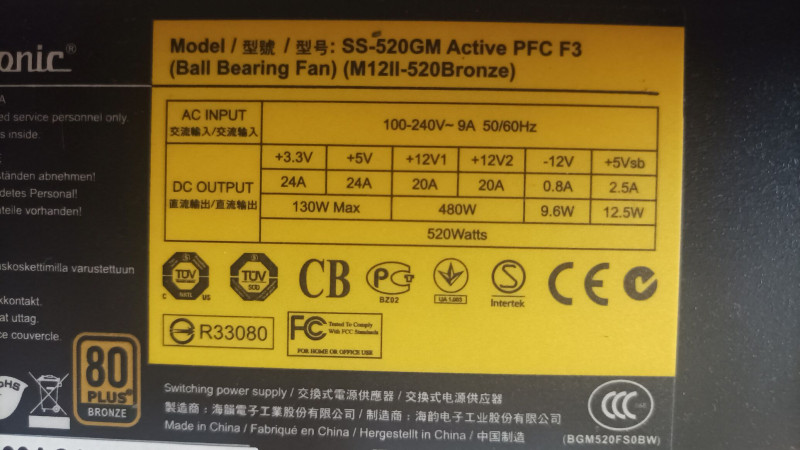

Tápegység Seasonic M12II SS-520GM
Ez egy viszonylag régi modell viszont ami nekem van az egy bontatlan új példány. Minőségi és teljesítménye is elegendő ehhez a géphez. Valamint mivel az "x99" is egy régi platform ezért szabványokban is megfelel hozzá akörüli tápegység.

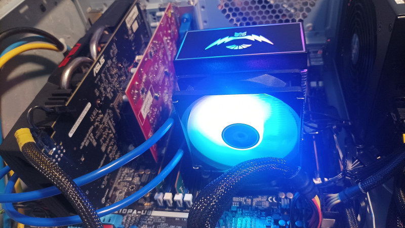

CPU hűtő:
Kínai noctua koppintás, 3500Ft volt szóval eléggé költséghatékony. Amit tudni kell róla hogy 6 hőcsöves, ergéébééés!!!
A procit elbírja de a 9cm-es venti nem annyira csendben teszi dolgát rajta. Jobb lenne ilyen géphez valami 12cm-es példány.

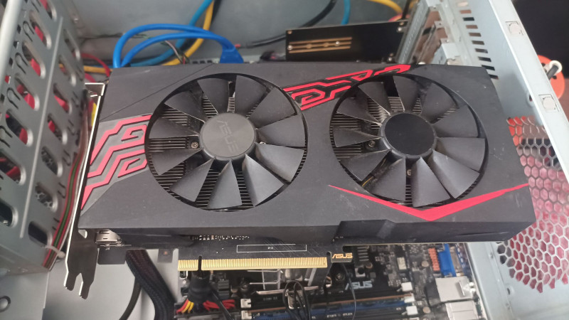

Videókártya teszthez a szokásos P106 (GTX1060-6Gb mining)
Azzal persze van egy eléggé nagy probléma hogy a lap integráltja nem éppen a teljesítményéről híres, ezt meg is mutatta mert egyszámjegyű FPS-eket produkált az integrálton keresztül. De nem is erre készült ez az integrált szóval megbocsájtható. Így hát bedobtam mellé egy Asus HD7750-est is (ami meg is döglött teszt alatt, de volt másik Club3d HD7750-es)
Hozzáteszem van bőven pcie, így ha kell, tudok belerakni több kártyát is.
A kártya Asus az expedition/gaming hűtésével, ez nem mondható kimondottan jónak mert a ramok csupaszon vannak de igazából ha túlélt bányában sok sok évet így akkor azt hiszem nagyon nem lőttek mellé Asusék.

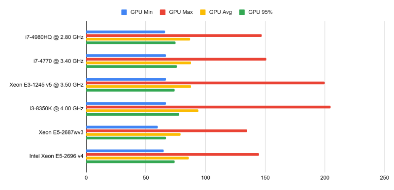

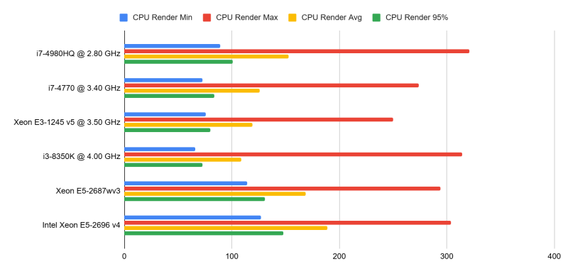

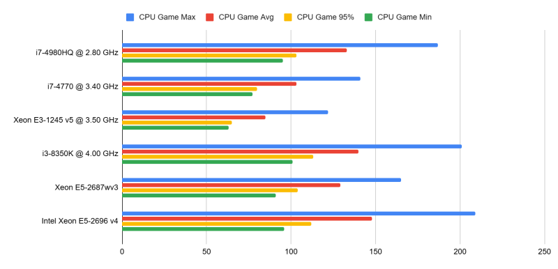

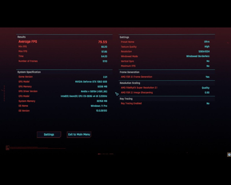

Mivel a videókártya szerepelt már teszteken ezért össze tudom vetni SoT eredményeket is a korábbi rendszerekkel.
Az eredményeket táblázatban összesítettem. [link]
Sot benchmarkjában érdemes megemlíteni két dolgot:
CPU Render = videokártya render pipeline felé teljesítmény azaz erre szokták mondani hogy ki tud hajtani erősebb videókártyát is. Ebben a teszt alapján kiemelkedő.
CPU Game = játéklogika/motor azaz AI-t, hangot egyebet milyen teljesítménnyel tudja futtatni az adott proci.
https://valid.x86.fr/7l12qs

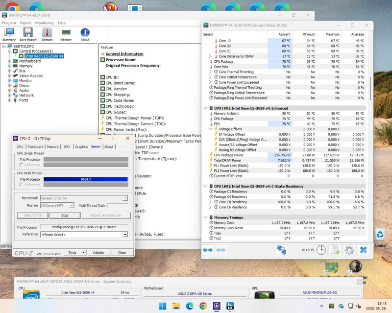

Amiket tapasztaltam:

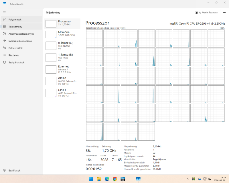

A proci 125 W-ban maximalizálja a TDP-jét cpu tesztek alatt, ennek okát csak sejtem azaz a lap limitálja, viszont rendkívül rossz tapasztalatom van ennek a lapnak a dual verziójával, ami nálam megsütött két cpu-t is (2697v3-asokat). Azaz van a biosban egy power config normal, high és extreme beállítással, de nem fogom állítani. Ha valaki rákeres talál elég sok infót arról, hogy hibás VRM vezérlés okozhatja az Asus féle procikinyírásokat. (google "Asus x99 killing cpu")
A gép rakás pittyegés után indul el, ennek oka, hogy a HD7750 nem uefi biosos, de CSM-et nem kapcsolok be csak ez miatt mert végülis windows alatt már van kép és ha szükséges akkor a távmanagementel babrálhatok biosban. Boot idő egyébként eléggé lassú, de ez normális ilyen lapnál. Idle fogyasztás 60-70w között alakul szóval nem egy takarékos gép, terhelve játékok alatt 300w alatt van.

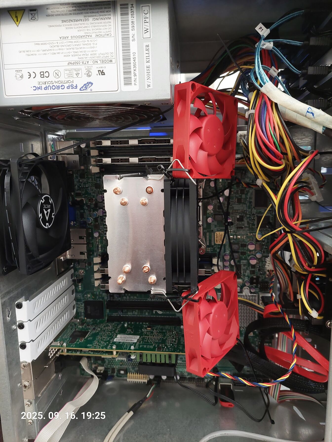

    Nekem egy venti nélküli van moddolva gyorskötözővel feltett nagy ventikkel [kép] [kép]
    Az LRDimmnek kell aktívabb hűtés, gondoltam azokra is fúj. Bár a felsőnél úgy is kellett okosítás. Igazából az elsőt rendeltem, de a harmadik fajtát küldre, ami felülről is hézagos lamellázott [link]
    Volt hogy másikról leszedett dupla kínai ventit tettem fel, nem volt nagyon rossz, de egyik kicsit lassabban forgott. [kép]
    Másik gépben 3d nyomtatott ram hűtő venti tartót tettem, ahol nincs ilyen sok venti. Előtte varázsoltam [kép] :D [kép]
